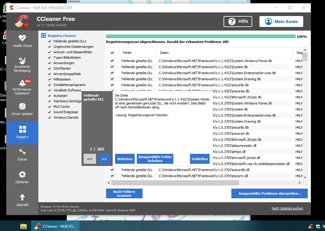

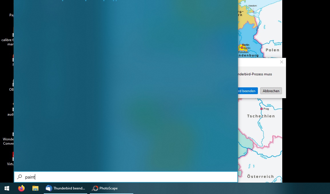

der Titel des Threads bringt mein Problem zwar nicht wirklich auf den Punkt aber es war für mich schon schwierig es kurz, kompakt und verständlich zu formulieren. Mein Problem ist nämlich folgendes:
Sobald ich mich bei meinem Notebook (Lenovo Thinkpad T410) mit meinem Bneutzerkonto anmelde erscheinen erstmal automatisch die folgenden Fehlermeldungen:

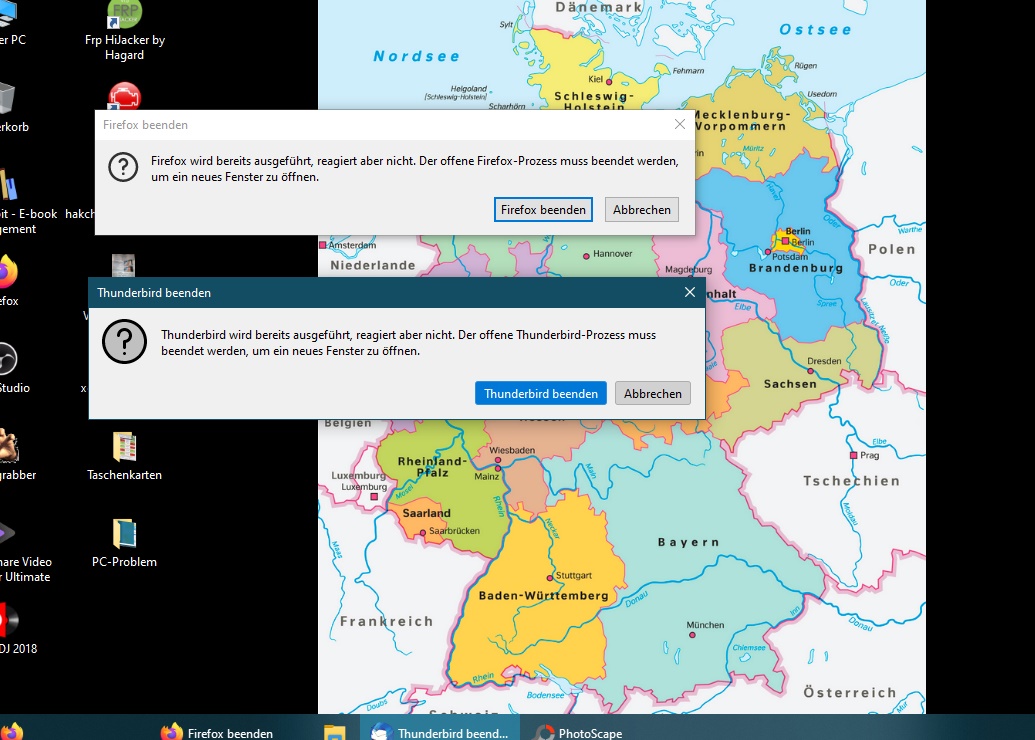

Firefox und Thunderbird (autostart) würden bereits ausgeführt. So habe ich es aber nich angeordnet.

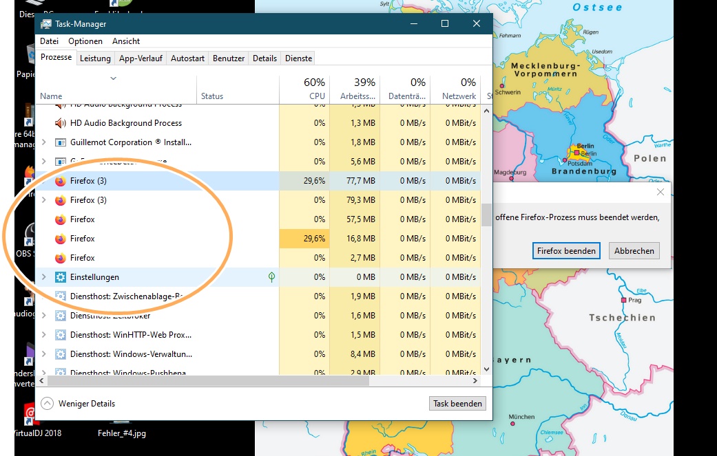

laut Taskmanager seien bereits 5 (oder mehr) Instanzen von FF aktiv. Zwar kann ich jeden einzelnen task beenden aber in Kürze würde das Problem von automatisch wieder auftreten. Somit ist es unmöglich Firefox zu starten 😣

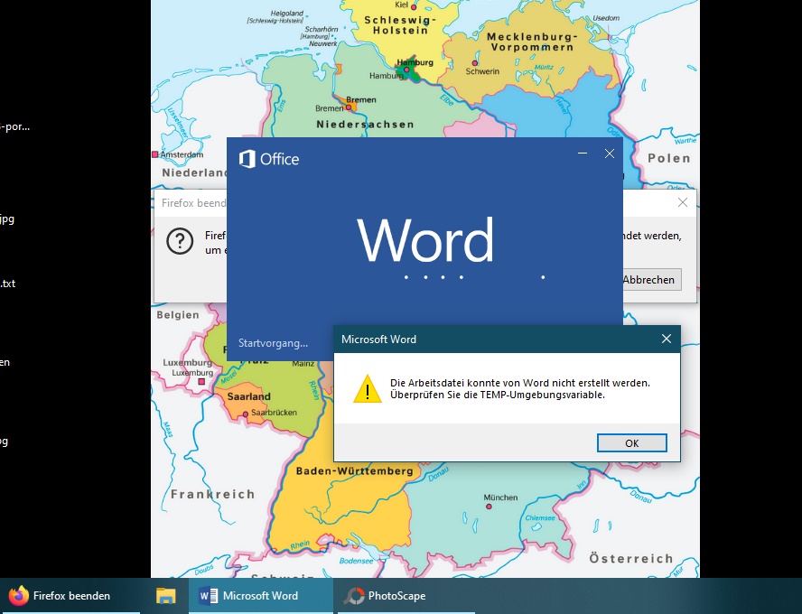

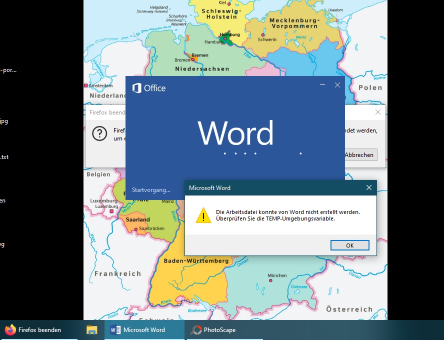

Ein ähnliches Problem habe ich wenn ich Word starten möchte. Durch weiterklicken öffnet sich Word aber wenigstens.

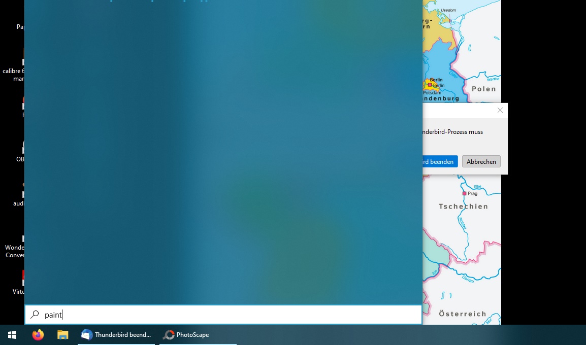

soabld ich etwas in die Win-Suchleiste eingebe (z.B. um paint oder word zu starten) wir nichts angezeigt

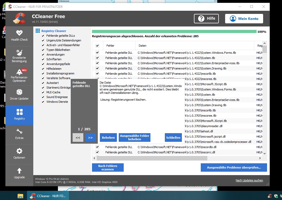

Diese ganzen Probleme traten schlagartig auf und ich vermute, dass CCleaner der Übeltäter ist. Jurz zuvor habe ich nämlich folgende Aktion getätigt:
Alle ausgewählten Fehler beheben habe ich gewählt und den Rechner anschließend neugestartet. Jetzt bereue ich es. Auch wenn ich mit ccleaner stets sehr zufrieden war bin ich auf der anderen Seite auch gelegentlich dafor gewarnt worden..... 🙄
Könnt ihr mir vielleicht sagen was da jetzt genau schief gelaufen ist und wie sich das Problem beheben lässt? Hat es zufällig etwas mit Adminrechten zu tun?
Ich habe schon versucht einen Wiederherstellungspunkt vom 15.07.2023 (Zustand vor den o.g. Ereignissen) herzustellen. Aber leider verhält sich das System trotzdem so wie beschrieben :-(
Liebe Dank imVoraus!

Was soll man sagen, außer, dass hier wohl wieder mit einem "Wundertool" verschlimmbessert wurde. Am besten setzt du die Kiste direkt neu auf und lässt danach einfach die Finger weg von solchen "Optimierern".

da wirst du leider nichts mehr wirklich retten können. CCleaner macht, wie der Name schon vermuten lässt, mal so richtig sauber. Oft, sehr oft, zu viel des guten
Weglassen so ein Tool.

CCleaner hat einen eigenen Sicherungspunkt als .reg-Datei (wenn Du vor dem Umsetzen der CCLeaner-Vorschläge den Backup-Vorschlag aktiviert hattest). Den könntest Du noch probieren, falls er nach dem Zurücksetzen von Windows noch vorhanden sein sollte.
Yep, ehe Du da Stunden über Stunden investierst um das einigermaßen wieder hinzubringen gäbe es die Möglichkeit mit einem Wiederherstellungspunkt das gerade zu ziehen (falls vorhanden), im Extremfall bleibt immer noch eine frische Installation.

Es wird davor gewarnt, weil das Fehlerpotential durch Löschungen/Veränderungen der Registry mittels Drittanbieterprogrammen vergrößert wird. Das heißt nicht, dass es dauernd und immer merklich auftritt, es bedeutet aber, dass, wenn es auftritt, zu massiven Problemen führen kann. Die Wahrscheinlichkeit für Fehler wird also durch solche Programme erhöht. Weil man Fehlerwahrscheinlichkeiten aber eher verringern statt vergrößern möchte, rät man halt von so einem Einsatz ab. As simple as that.
