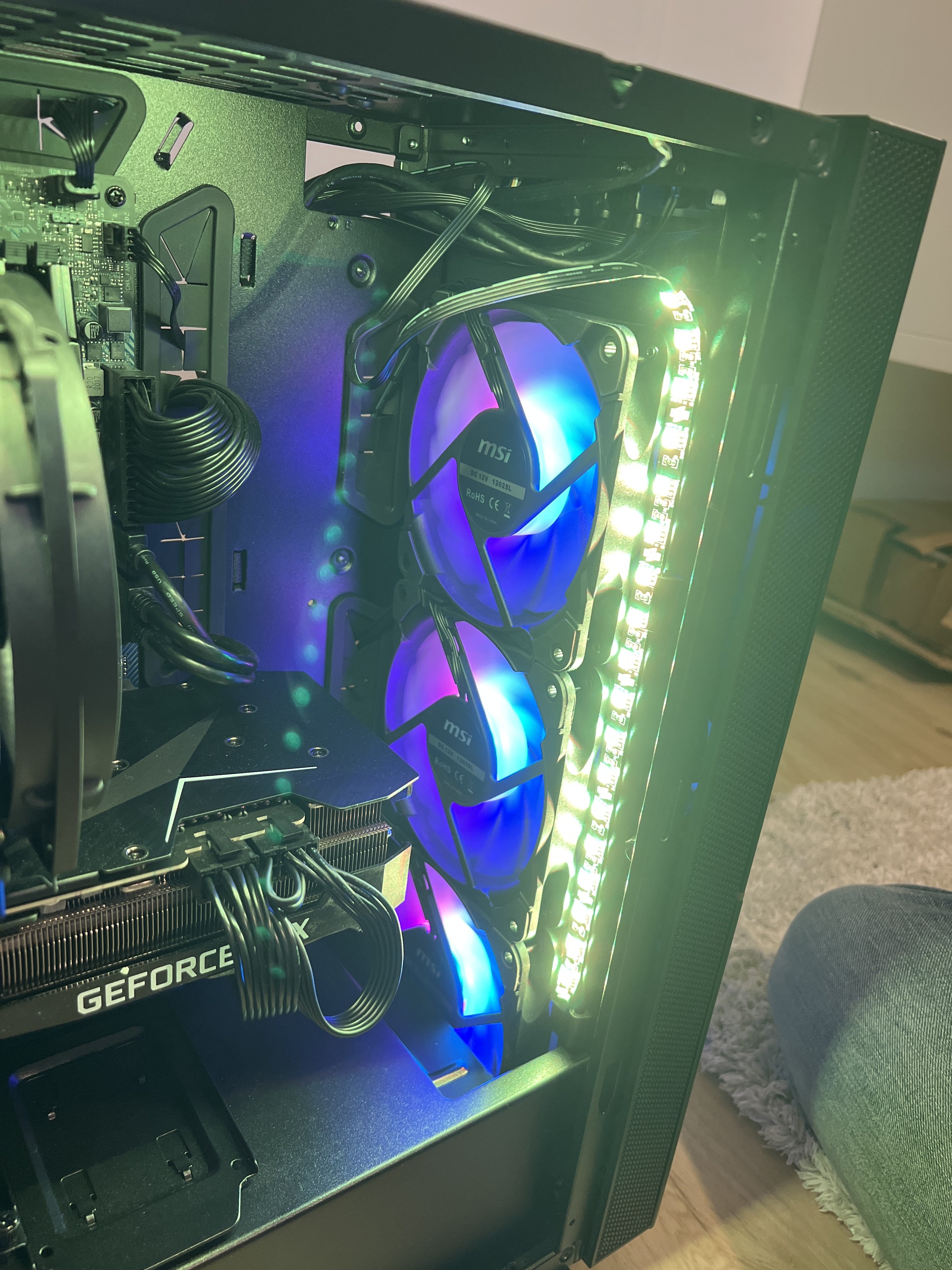

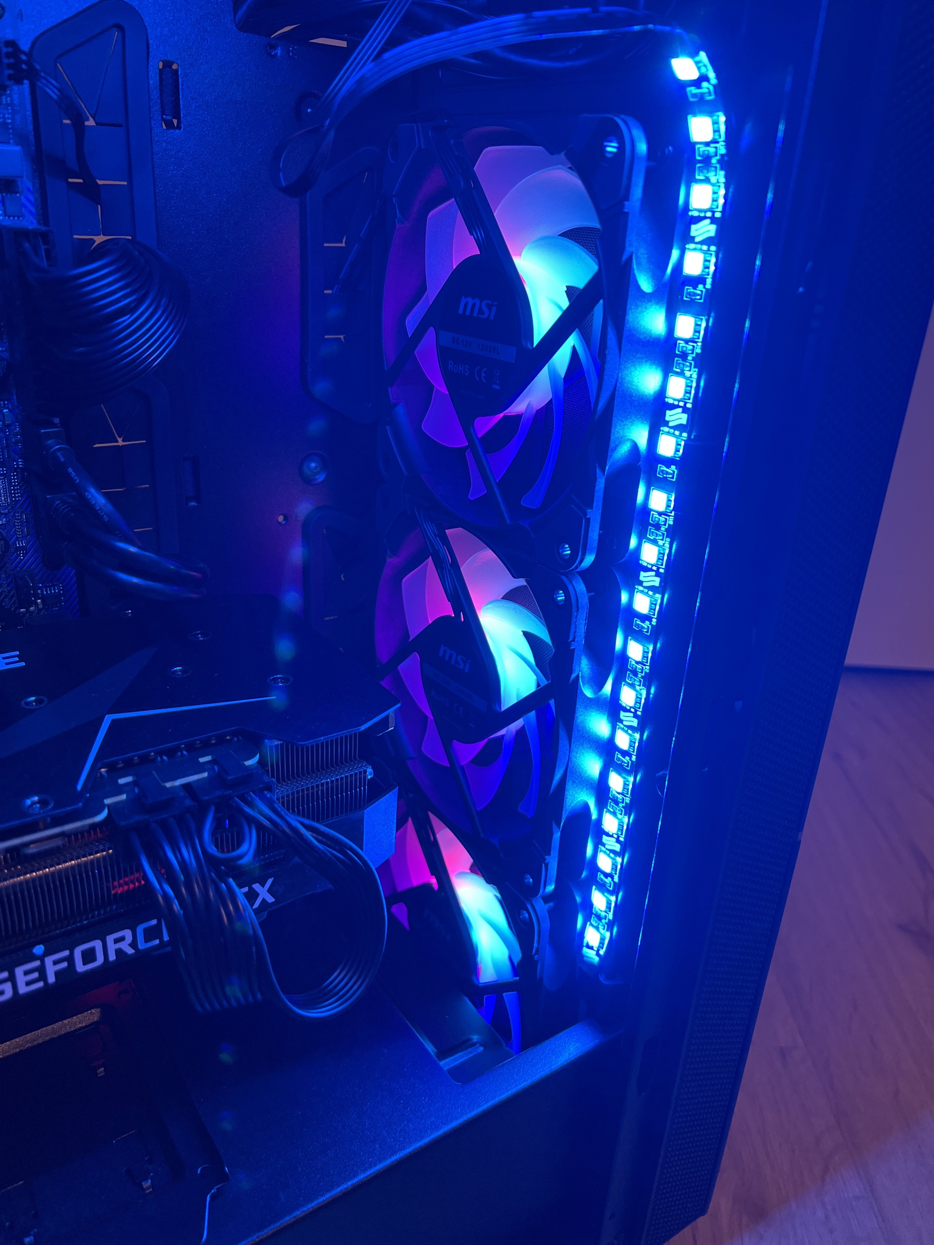

Guten Morgen Leute,
Ich brauche eure Hilfe und zwar habe ich mir einen neuen Gaming pc zugelegt.
Leider habe ich aber überhaupt keine Ahnung von pcs.
Das Gehäuse was ich habe ist der msi mpg sekira 100r mit 4 Gehäuselüftern mit rgb 3 vorne und 1 hinten.
Das Problem ist das die vorderen 3 zwar leuchten aber sich nicht drehen.
Der hintere läuft ganz normal.
Meine Frage ist woran das liegen kann
Ich habe auch ein Video im Anhang was ihr euch anschauen könnt.
Ich habe auch im bios nachgeschaut.
Er findet nur den cpu Lüfter und den hintern.
Bei allen anderen steht n/a
Ich hoffe ihr könnt mir helfen

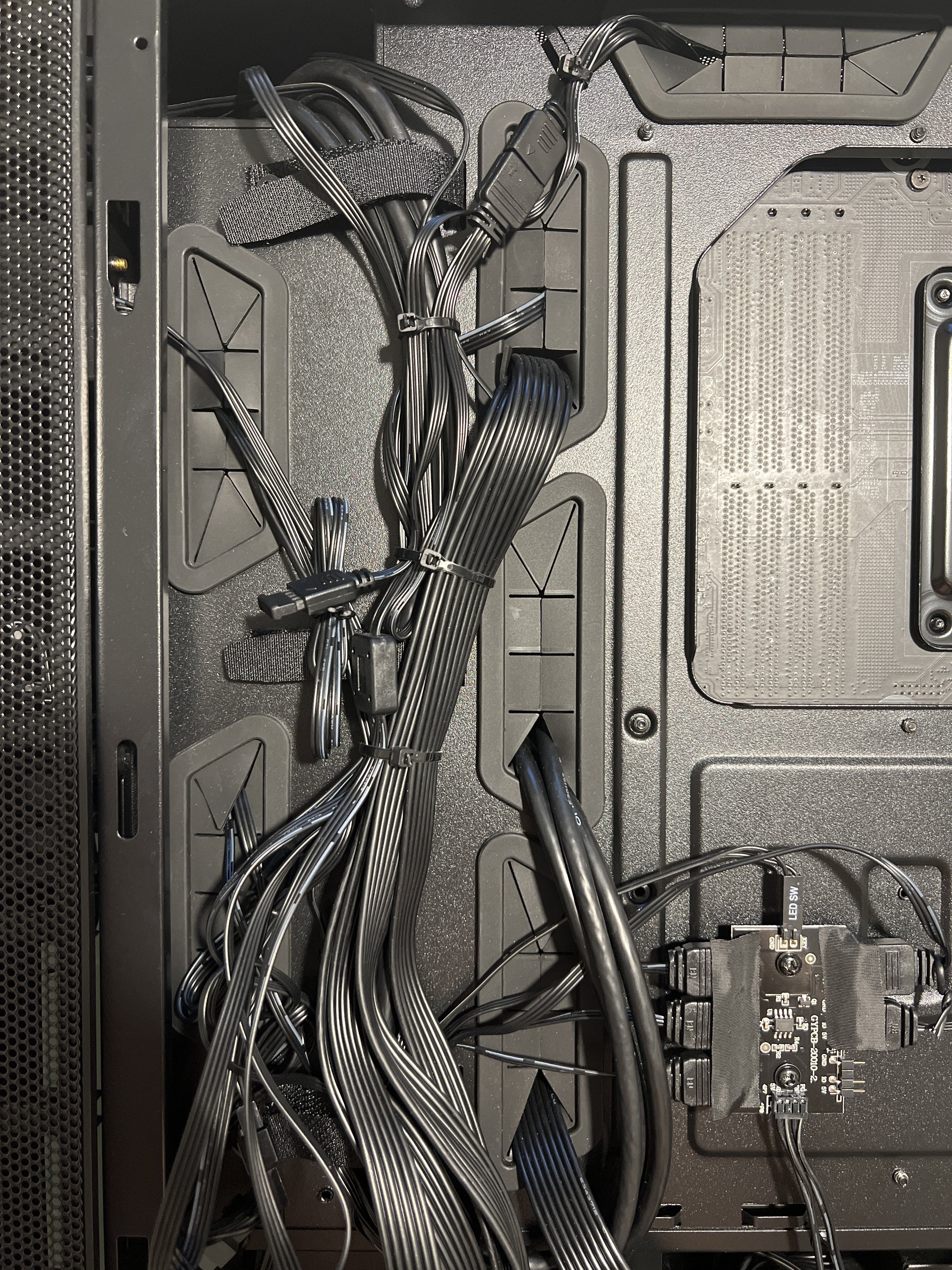

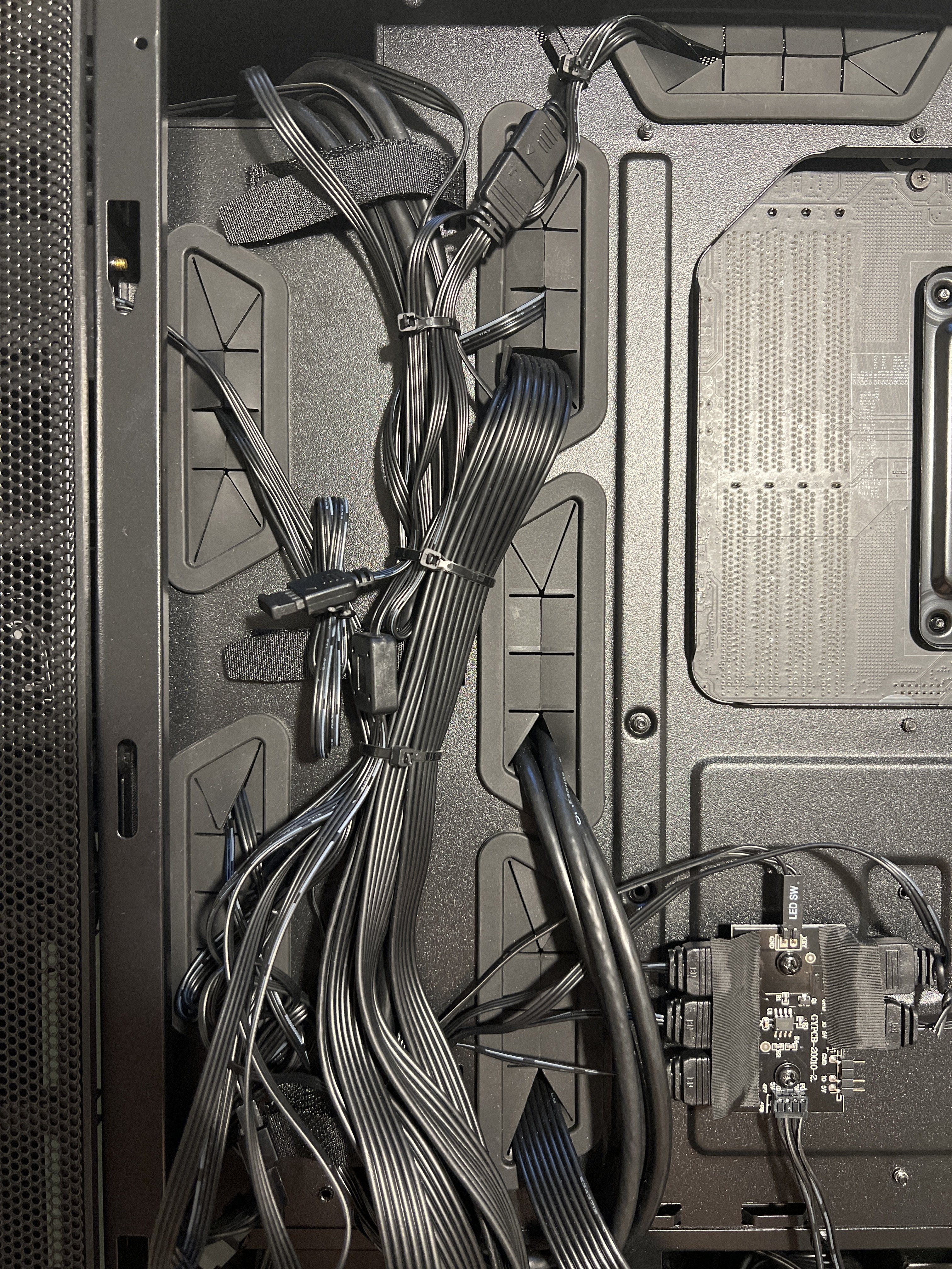

Mach mal den Seitendeckel ab (nicht den aus Glas - den anderen!) und guck, ob die Lüfteranschlüsse richtig im HUB stecken.

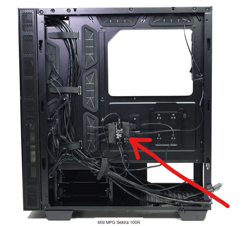

Mach mal den Seitendeckel ab (nicht den aus Glas - den anderen!) und guck, ob die Lüfteranschlüsse richtig im HUB stecken. Anhang anzeigen 1159139
Der Hub ist kein "Lüfterhub", sondern ein "RGB-Hub"... Deshalb leuchten die Lüfter alle. Die mitgelieferten Lüfter sind dort bei Auslieferung schon angeschlossen.

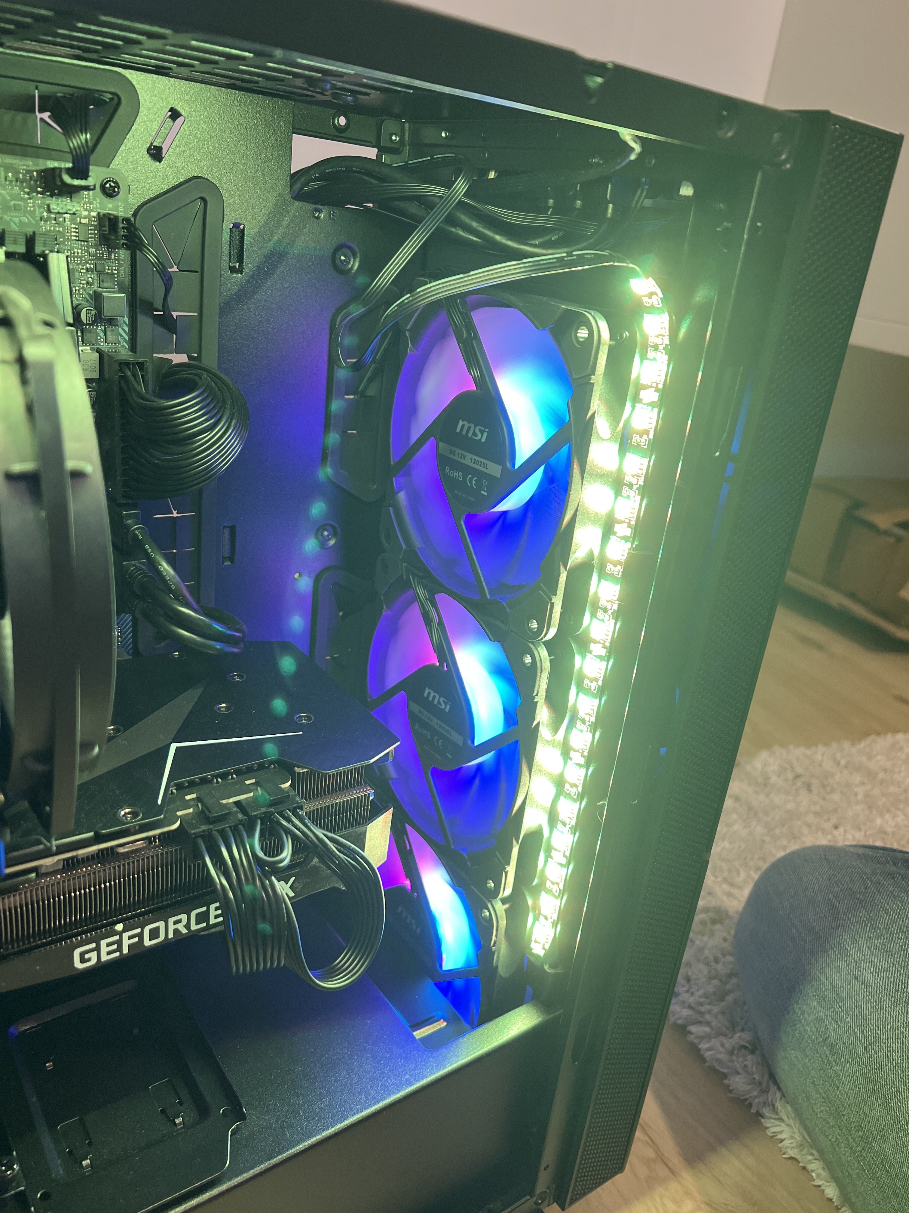

@Emba23
Hast du das Splitterkabel verwendet? Das sehe ich nicht. Dreht gar kein Lüfter vorne, oder ggfs. nur der Obere?
Beschreibe (oder zeige) konkreter, wie du den Lüfter angeschlossen hast.

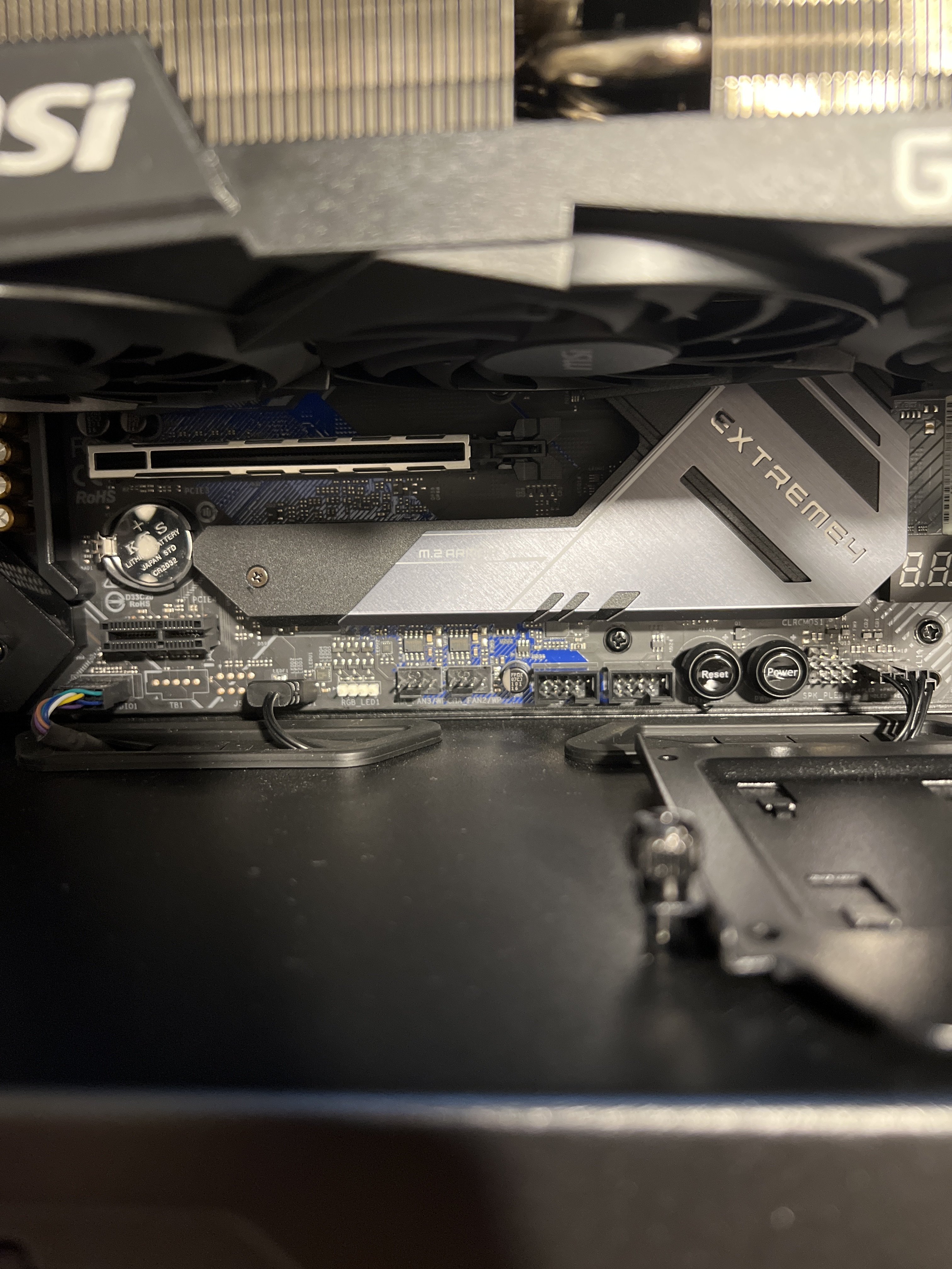

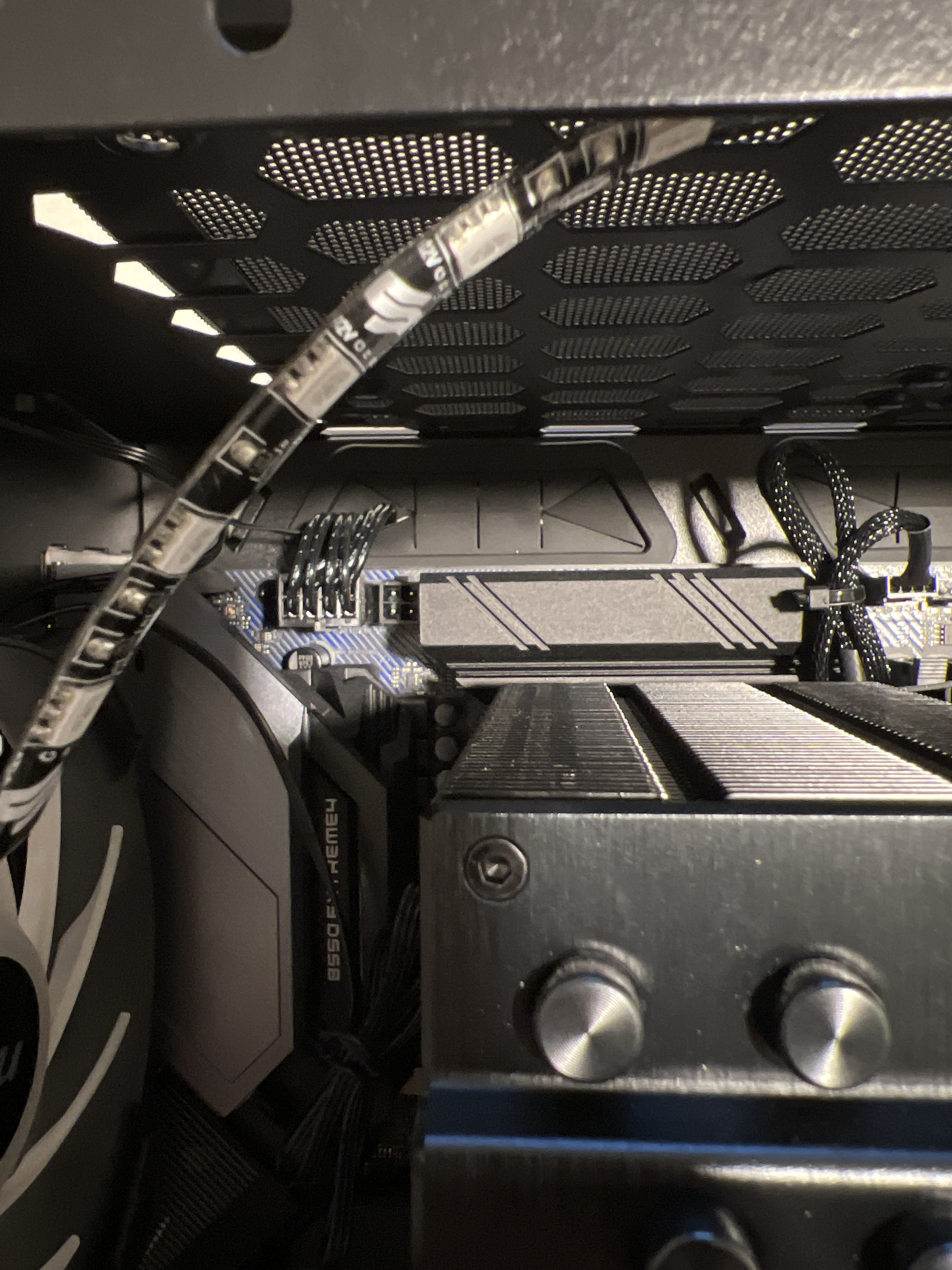

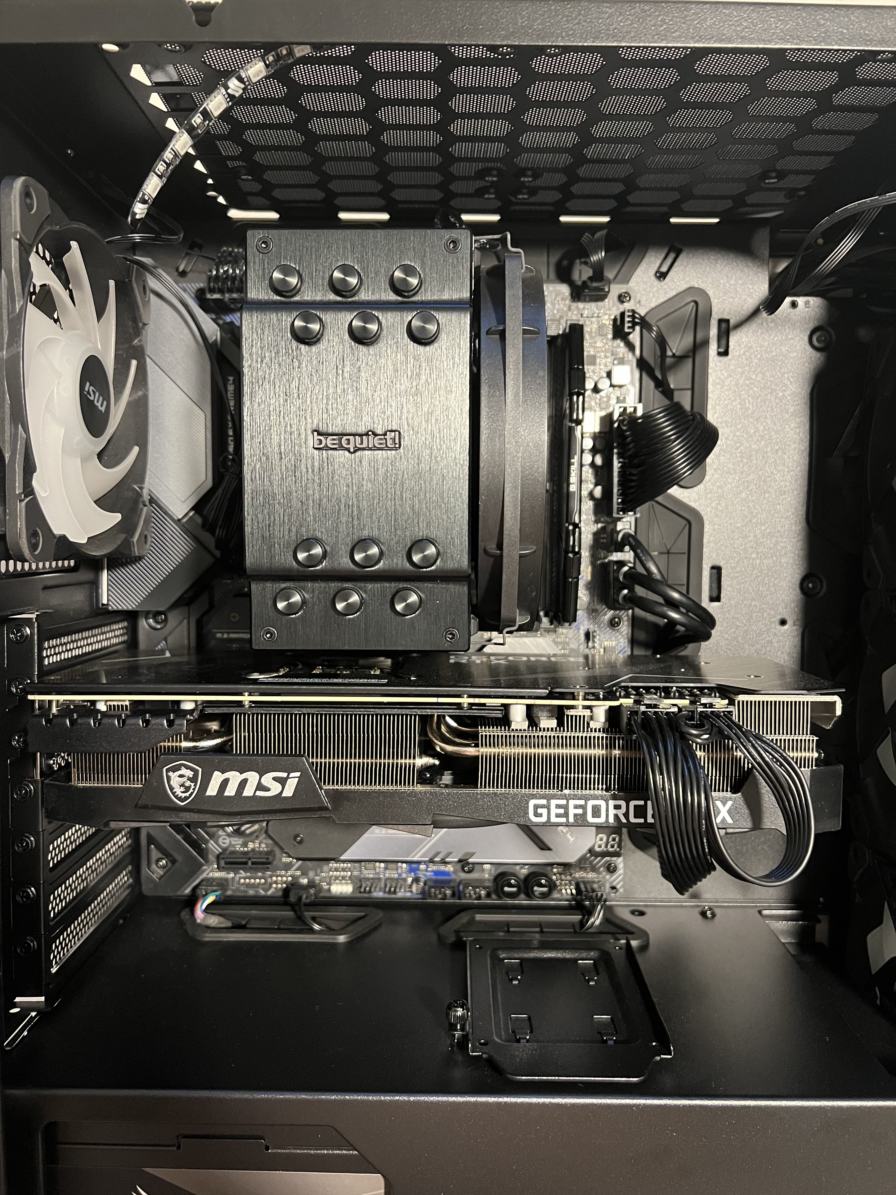

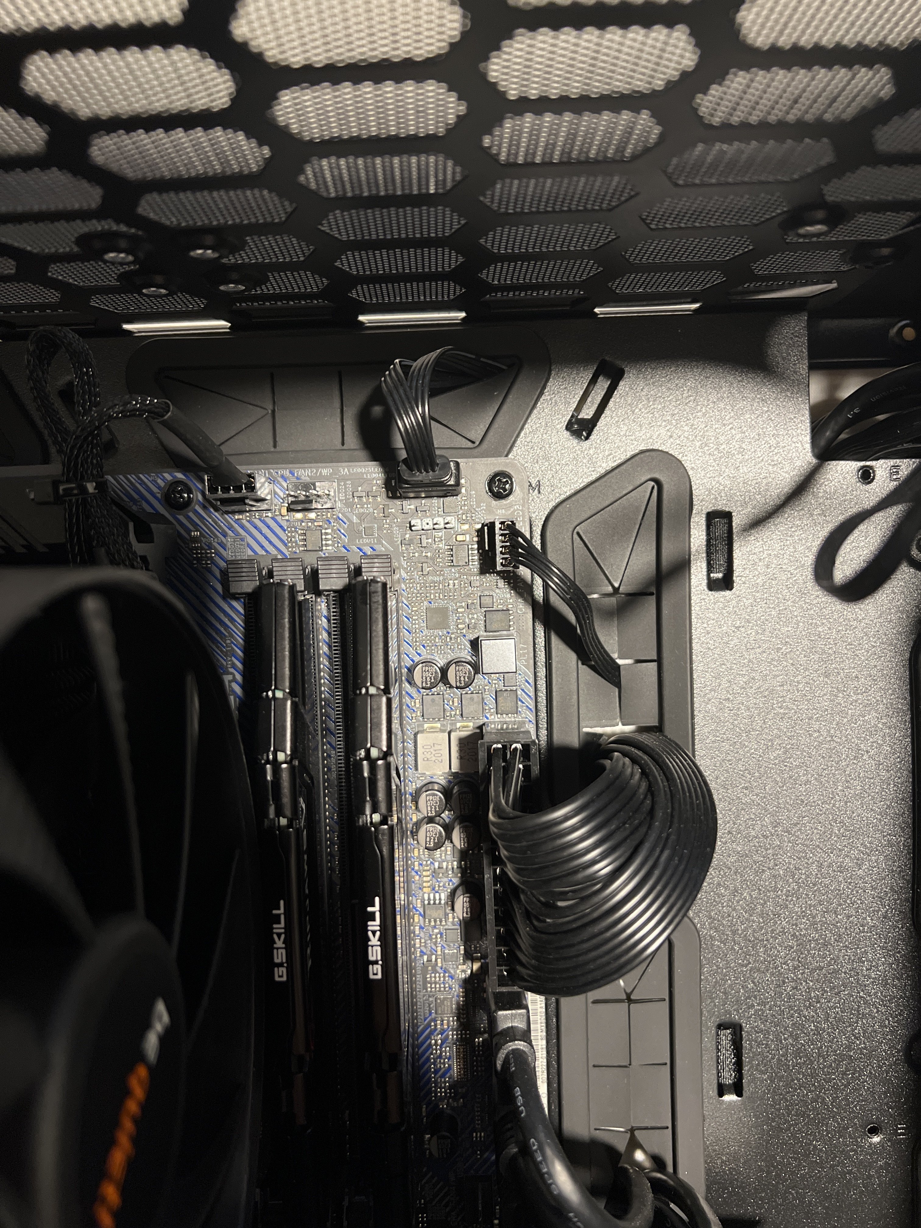

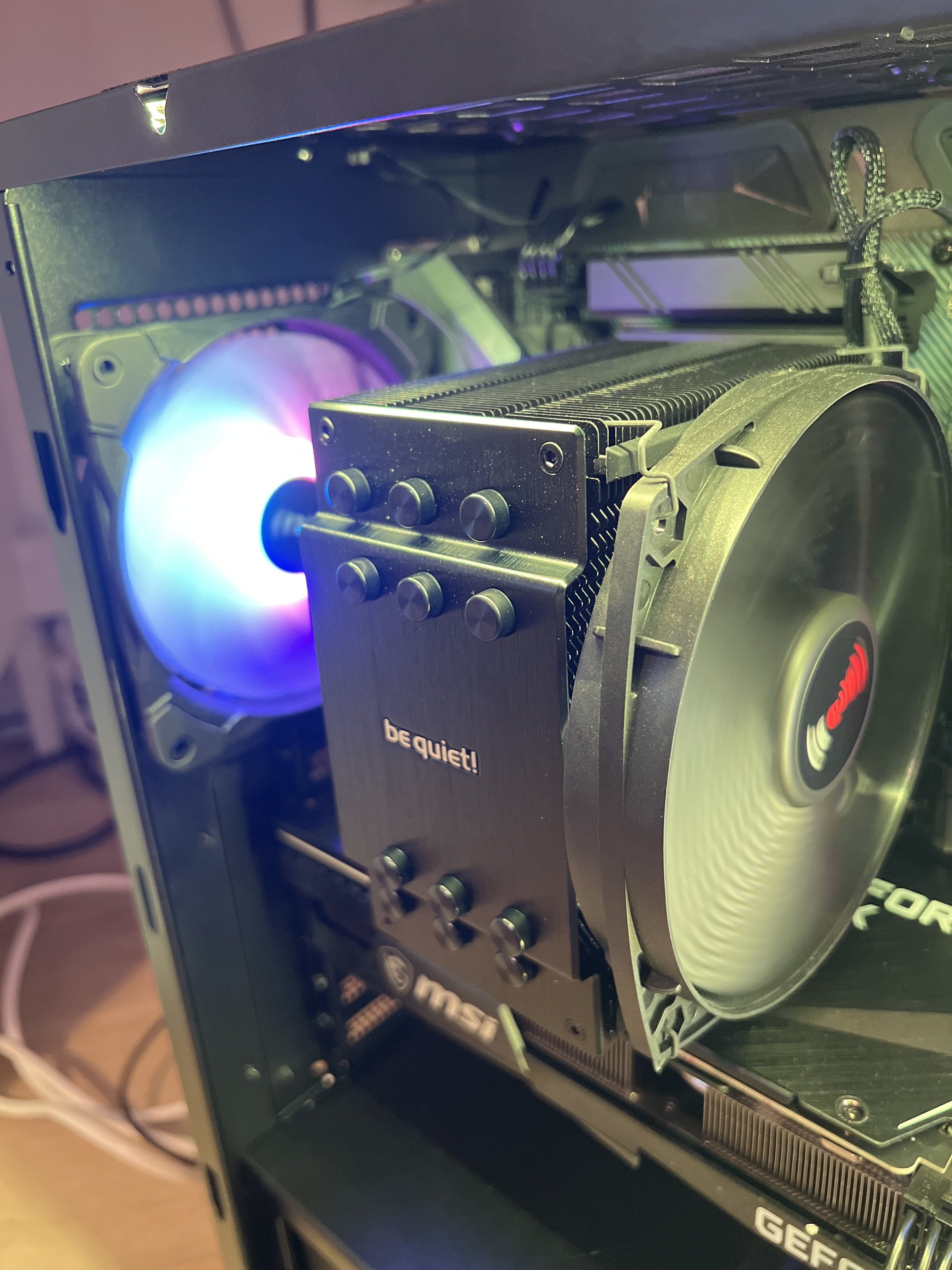

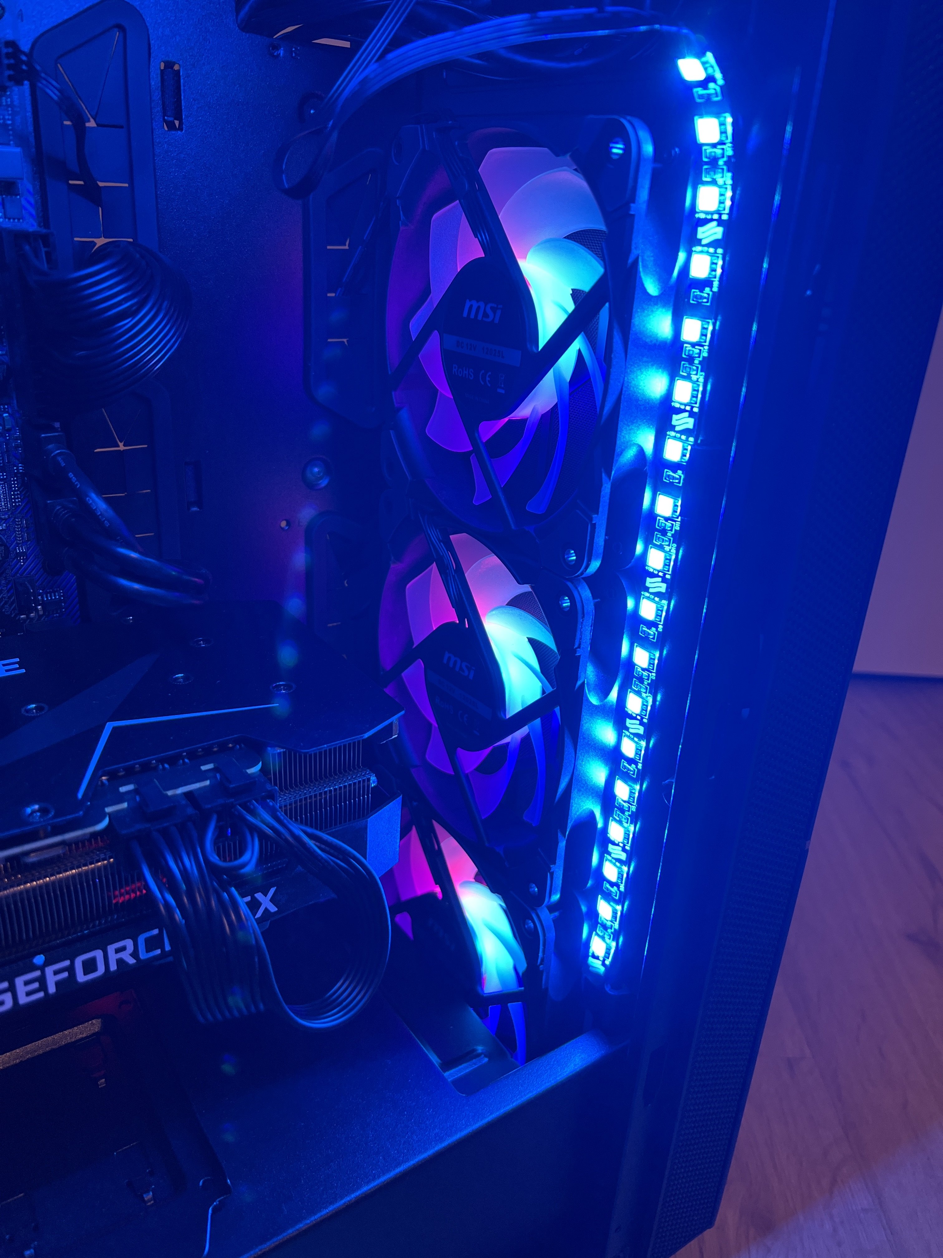

Einige Fotos
@Emba23
Hast du das Splitterkabel verwendet? Das sehe ich nicht. Dreht gar kein Lüfter vorne, oder ggfs. nur der obere?
vorne dreht sich kein Lüfter sie leuchten nur

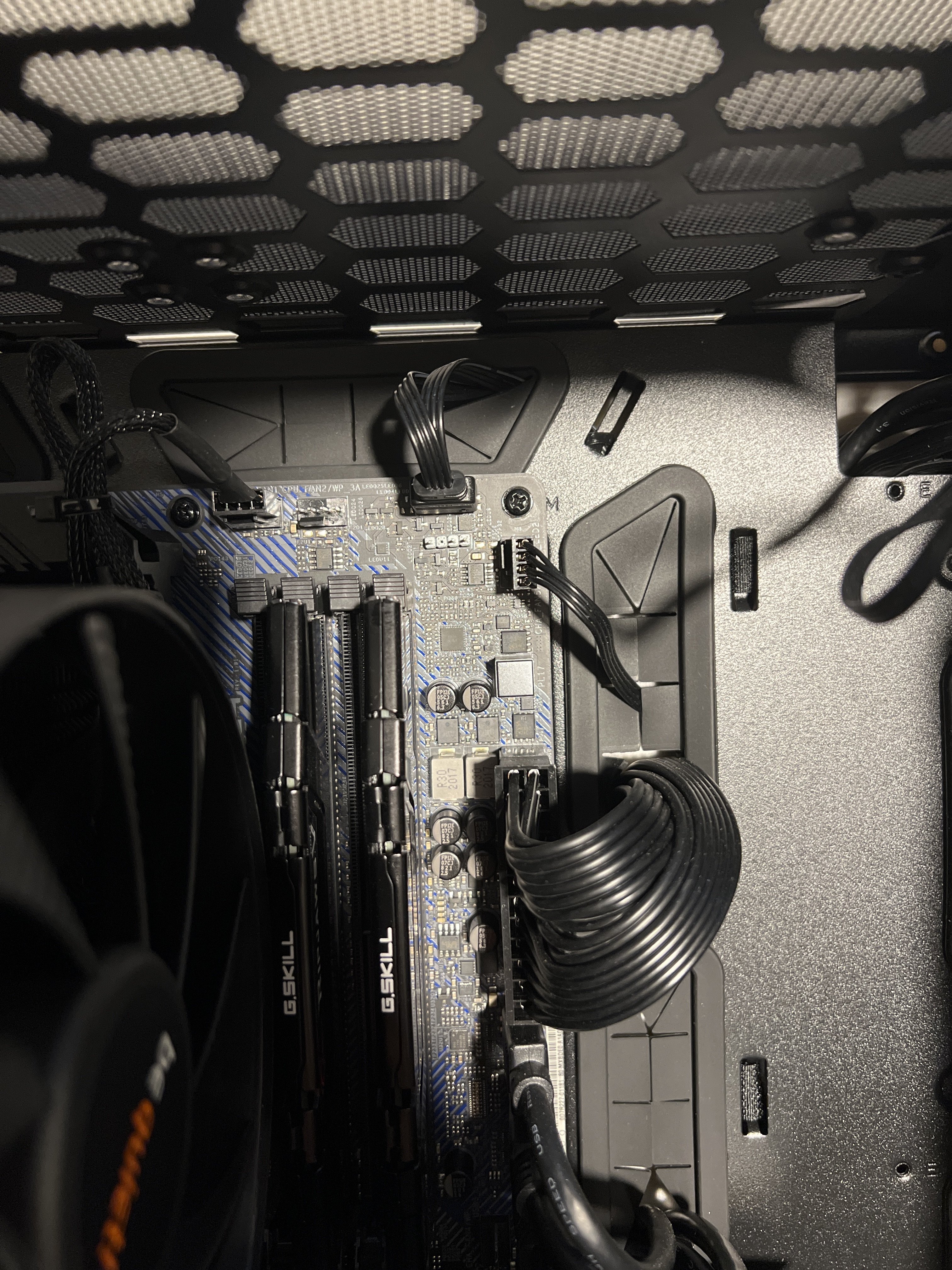

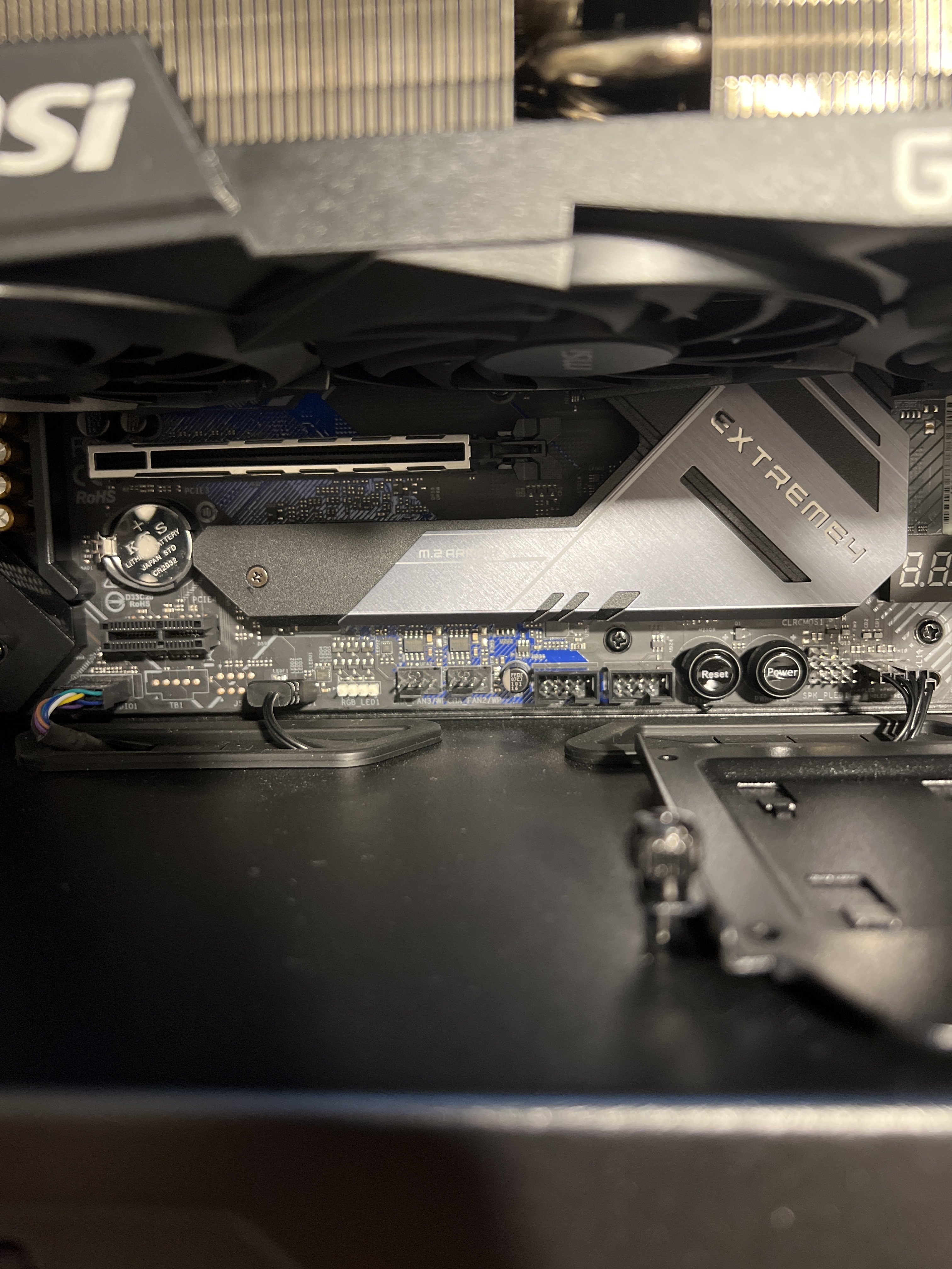

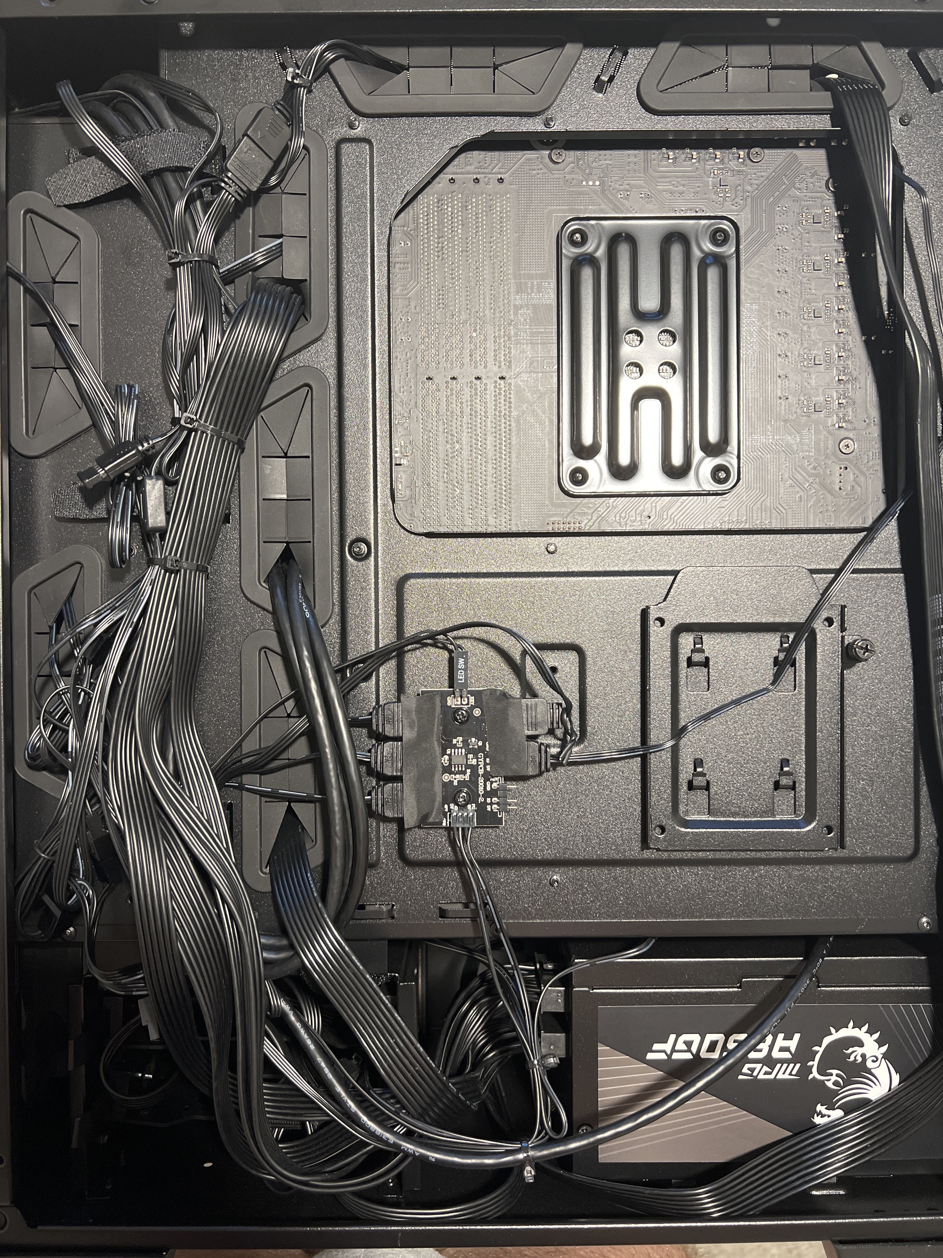

Okay. Ist ein Fertigrechner, sprich, du hast ihn dir zusammenbauen lassen.
Oben rechts sind sehr wahrscheinlich die Frontlüfter. Scheinbar wurden alle drei Lüfter an einen Splitter gehangen. Entweder ist der nicht richtig gesteckt oder ggfs. gar nicht.

Es ist zwar ungewöhnlich, aber die Lüfter bei dem Case scheinen PWM Lüfter zu sein (F12A).
Überprüfe mal ob der CHA_FAN5 Anschluss im BIOS auf "PWM" steht. Das sollte er hier.
(DC würde nur mit hoher Anlaufspannung gehen)
Was nicht richtig gesteckt danke dreht sich jetzt
Nope. Da ich das Gehäuse selbst besitze, wenn auch nicht mehr mit den ursprünglichen Lüftern: Die mitgelieferten Lüfter sind DC. Der Splitter mündet aber auf PWM. Vermutlich, damit man den Splitter auch nutzen kann, wenn man eigene (PWM)-Lüfter einbaut.

RGB ist hinten auf der Platine noch ein Slot für einen ARGB-Stecker frei. Den könnte man verwendet.

Für den Lüftermotor dürfte auf dem Mainboard noch weitere CHA_FAN-Anschlüsse sein. Auch hier wäre halt interessant zu wissen, welches Mainboard du besitzt.
Aber ich sehe auf deinen Bildern unten am Netzteilschacht am unteren Ende des MB mind. zwei CHA_FAN-Anschlüsse.

was meinst du mit "hinten"? ganz unten, eher links? da ist noch ein 4pin-RGB frei. oben rechts ist noch ein freuer 3pin-ARGB. edit: :freak:

Hinterm Mainboard-Tray ist ein RGB-Hub installiert mit 6 Anschlüssen. 5 sind vorbelegt (4 Lüfter plus RGB-Beleuchtung in der Gehäusefront)

ganz rechts über der graka ist auch noch ein freier CHA_FAN-header.
