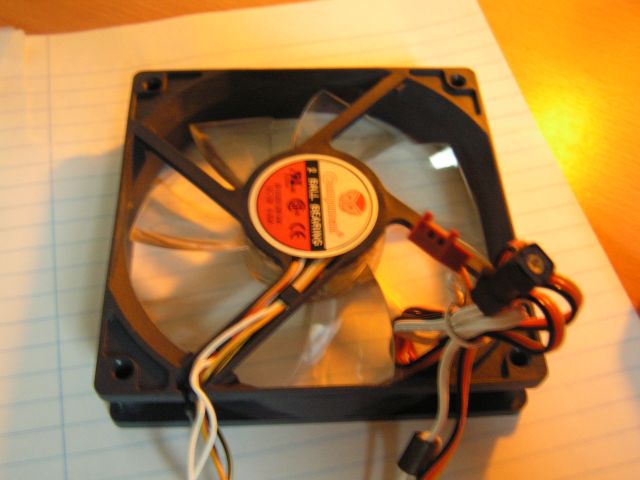

das ist der lüfter
http://www.com-tra.de/shop/de_DE/produkt/druck/id_is_671_and_EnerMax_Luefter_UC-12FAB-B_Regelbar_119mm.html

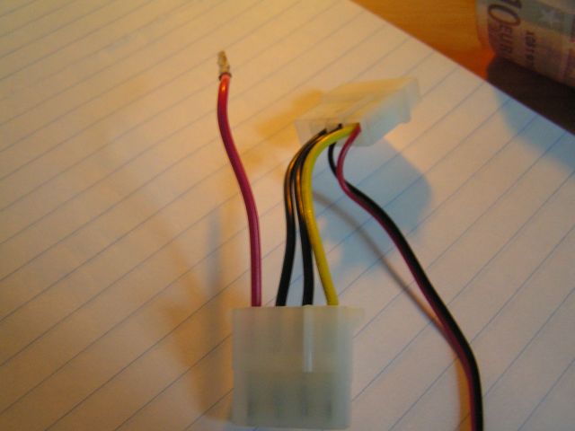

hier die bilder...
wie man sieht hängt bei dem adapter das rote kabel weg...das war schon bei lieferung so...
Der Stecker oben geht in dein DVD-LW
Der Stecker unten links geht ans NT
Das Kabel rechts unten geht zum Lüfter
Ist das so korrekt?
DAs sollte kein problem sein, da das rote kabel die 5Volt liefert und nicht wie das Gelbe die für dich entscheidenen 12volt
der obere stecker geht ins DVD laufwerk, der unten links geht NIRGENDS HIN :( (bleibt frei) und das kabel rechts unten (das dünne) geht zum lüfter...

also vom netzteil geht ein vierpoliger stecker in das DVD laufwerk....von dort geht der selbe stecker "weiter (man könnte hier also noch ein DVD laufwerk anschliessen zb)....dort hab ich allerdings den lüfter angeschlossen gehabt...
hab übrigens grad im geschäft unseren hauselektriker an den lüfter rangelassen...er hat das ding zum laufen gebracht....wenns also jetzt zuhause nicht funktioniert muss es wohl eher von richtung netzteil aus kommen...
Vor allem würde es bedeuten das DVD und Lüfter nicht laufen oder gibt es seid neuestem etwa DVD LW mit zwei Molex Buchsen oder noch besser erzeugen ihre Spannung selbst.
Nun Scherz beiseite - da hat man bei deinem Lüfter wohl wirklich geschlampt bei der Verarbeitung. So als erstes mal stecke das rote Kabel in den freien Platz im Stecker oben - achte darauf ob eine Blechnase am Kabel oben evt. nicht vorsteht. Das ist die Arretierung damit das Kabel im Stecker bleibt und dann an einen anderen Stecker stecken welcher auch am Netzteil hängt.
geht wieder, danke für die hilfe
der elektriker hat was gelötet...daran lags dann wohl :)
