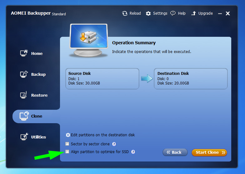

als Hinweis, weil ich gestern das Problem mit dem Alignment hatte:
Bei Bild 5 von den 7 Bildern am Anfang des Threads, sieht man unten die Option "Align partition to optimize for SSD". Diese sollte man per Häckchen ankreuzen (siehe Bild unten).
Ich habs beim ersten Klonen nicht angekreuzt und deshalb hatte ich bei der Überprüfung mit AS SSD Benchmark die Meldung "31 K - BAD".
Als ich dann nachträglich das Alignment korrigieren wollte, mit "Aomei Partition Assistant Standard", hat es mir die ganze Installation kaputt gemacht.
Ich musste dann nochmal die HDD auf die SSD klonen und hab dann das oben genannte Häckchen gesetzt, und dann hat es gepasst und ich hatte die Meldung "1024 K - OK" in AS SSD Benchmark.

@akimann
Danke für den Hinweis. Habe die Anleitung dementsprechend ergänzt.

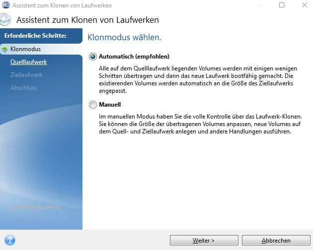

Mit Acronis True Image 2014, wie es verschiedenen Crucial SSD kostenlos beiliegt, clone ich größere HDD`s auf kleinere SSD´s. Die Partitionsgröße wird automatisch angepaßt. Wenn man sich vorher auf einem anderen PC ein bootfähiges Medium erstellt, braucht man es anschließend nicht mehr installieren.

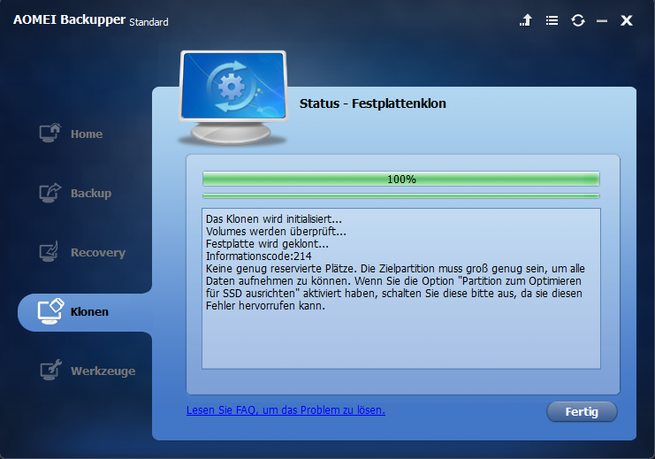

Ich hoffe mir kann jetzt noch jemand helfen. Habe alles, wie auf den Bildern beschrieben, gemacht und diese Fehlermeldung bekommenNichtGenugPlatz.PNG
Auf dem Ziellaufwerk (E: ssd) befindet sich nichts und auf meiner HDD lediglich Windows... Ein paar mal allerdings :confused_alt:
