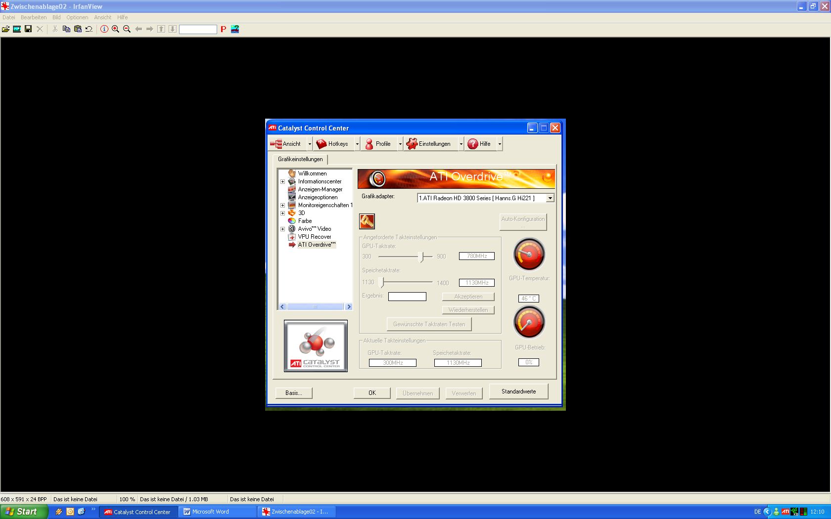

Habe mal ein Bild von CCC eingefügt. Temperatur ist meistens bei 46°C, springt manchmal auf 60 bis 65°C, mehr ist mir noch nicht aufgefallen.
Während dem Spielen bleibt die Temperatur auch in dem Bereich, bloss GPU-Betrieb springt kurzzeitig auf 99% wenn ich per Tabulator umschalte. Wobei ich beim freez nicht mehr schauen kann.

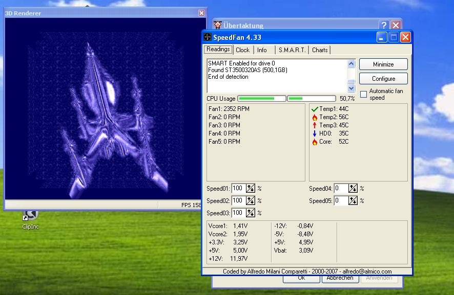

edit: habe das ganze mal mit speedfan ausprobiert
sind die werte in ordnung?
Meinte denn [SIZE=-1]Multiplikator[/SIZE] für den Prozessor (Athlon64 6000)
Aber die 12V Anbindung sieht gut aus 11,97 unter Belastung,Netzteil scheint zu rechen.
Wie sehen die Temperaturen bei Belastung beim Athlon aus.
