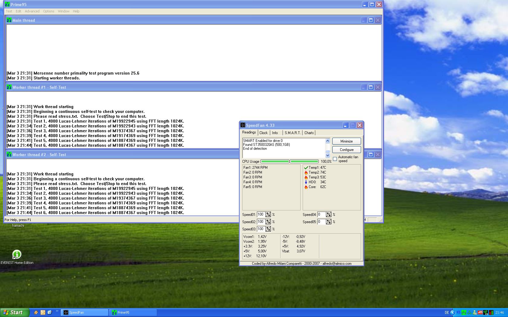

hab das mal getestet
ich schätze mal, dass die temperaturen mit den flamen hintendran net so gut sind oder?
Ein Wunder das der Prozessor noch läuft bei 74Grad ,65 sind schon zu hoch.
