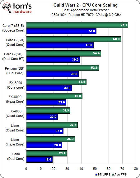

Schalte im BIOS zum testen mal Hyperthreading ab, es würde mich wundern wenn dein Sys. dann immer noch weiter in die Knie geht, als bei deinem Kollegen mit seinem i5.
Je nachdem mit wie vielen Kernen ein CPU lastiges Spiel klar kommt, kann HT die FPS drastisch reduzieren und das dürfte laut dem Tom´s Hardware-Test zu GW2 auch hier der Fall sein.
Tom´s Hardware schrieb:
Wenn man einen Benchmarkdurchlauf auf einer Sandy-Bridge-CPU mit einem auf Sandy Bridge-E vergleicht, gelangt man zur Schlussfolgerung, dass vier Cores die ideale Coreanzahl für Guild Wars 2 darstellen, denn das Spiel profitiert in keiner Weise von den sechs Cores der Sandy-Bridge-E-CPU.

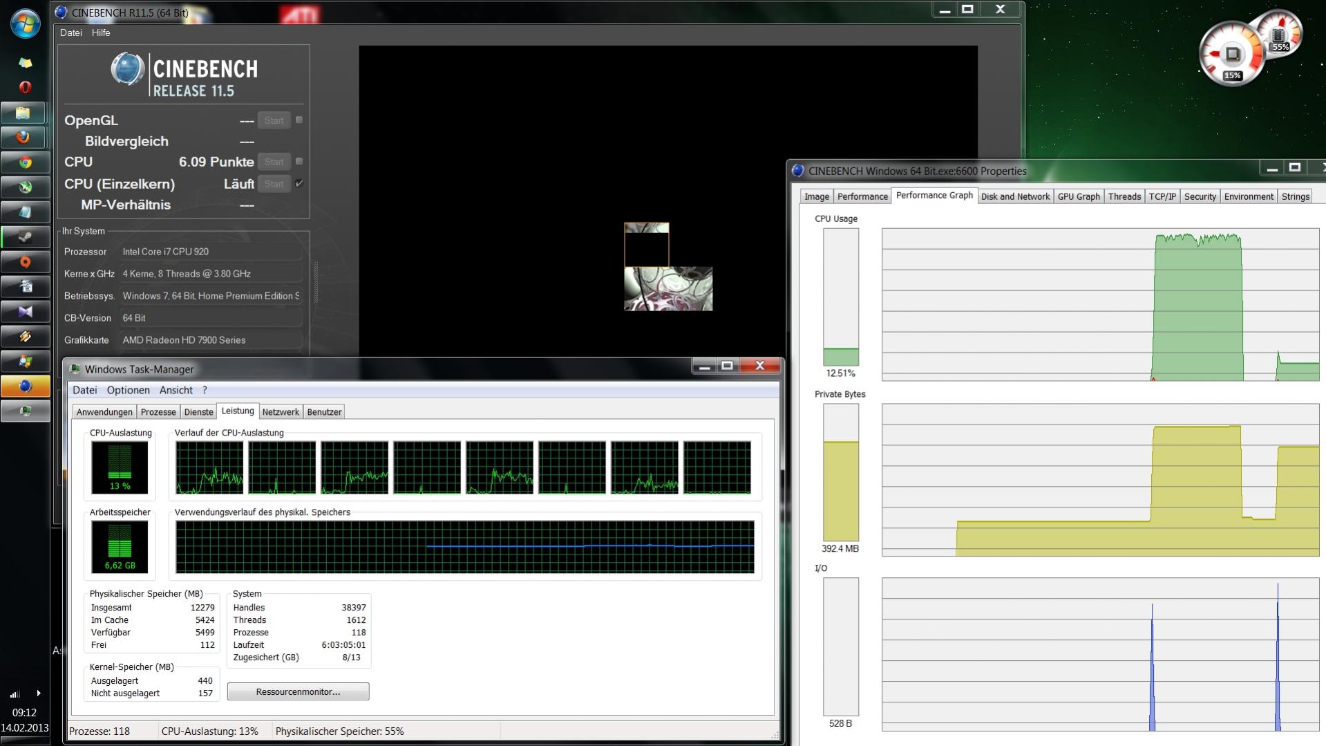

Einfaches Beispiel des Task Scheduler: Starte mal zb. Cinebench, Prime 95 oder sonst irgendeine Software, die nur einen Thread nutzt und achte mal auf die Lastverteilung.
Hier zb. Cinebench im 1 Kern Test: Die Last wird wegen dem Scheduler dennoch auf mehrere Kerne verteilt, aber unterm Strich ist die CPU dennoch nur zu 12,5% belastet, was genau einem von acht Threads entspricht.
Das der Scheduler die Last in GW2 nun auch auf 8 Threads verteilt, finde ich jetzt gar nicht so ungewöhnlich, denn das Spiel profitiert ja immerhin von 4 Kernen. Wirklich genau weiß man es aber nur, in dem man es selber testet mit HT an & aus.
