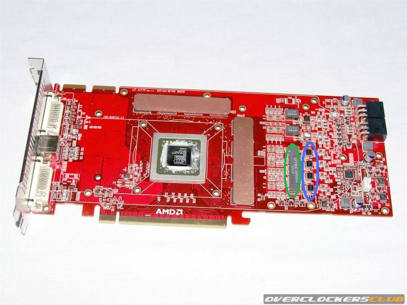

ich habe mir heute die Powercolor HD4870 PCS+ GDDR5 + den arctic cooler s1 bestellt, gibt da irgendwelche probleme bei der kühlung oder sollte ich besser eine andere nehmen ?
ok und was kann ich dagegen tun ?

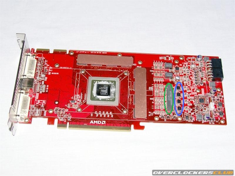

könnte mir bitte jemand sagen wo sich hier die spawu befinden ?
Hi,
hab mal das bild bearbeitet und dran gehangen, das im blauen Kreis sind die 4 SpaWa's der PCS und das im grünen kreis is der berüchtigte VITEC-Chip kann nicht schaden beides gut zu kühlen ;)
auf deiner PCS+ ist doch soweit ich weiß zumindest bei den neueren Modellen ein passiver Kupferkühlköper auf den SpaWas, auf jeden Fall solltest du diesen bei deinem Umbau draufbehalten oder du mußt dir halt alternative Kühler dafür suchen falls dann dein S1 nicht mehr drauf passt, die allu teile die dem S1 beiliegen scheinen auf jeden Fall zu schwach zu sein (laut Aussagen von anderen Usern)
Ich denk mal ohne Passivkühler auf den SpaWas kannste zu deiner neuen 4870 sehr bald tschüß sagen ;) kann y33H@ nur recht geben
