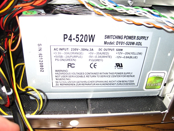

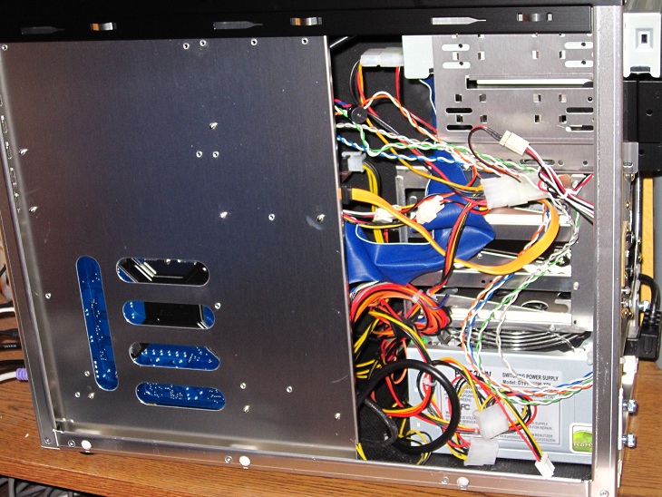

Nun musste ich heute nach einigen Stunden bei der Wärme feststellen, dass sich die Gehäusewand, an die das NT bläst, sehr stark erwärmt.
Ich schaute mal dahinter und stellte fest, dass das Gitter des NTs so warm war, dass ich mir praktisch den Finger daran verbrannte.
Zu diesem Wärmeproblem kommen noch Bedenken hinsichtlich der Sicherheit hinzu, da ich zusätzlich zu meinem übertakteten i5 demnächst auch noch eine Grafikkarte der gehobenen Leistungsklasse (GTX 4XX / HD 58XX) damit betreiben möchte.
Würdet Ihr jetzt raten, ein neues NT zu erwerben oder kann man über diese "Probleme" hinwegsehen?
Da demnächst eine 6-tägige LAN in einer hitzigen Garage geplant ist, gilt es schnell zu handeln - oder auch nicht ;)
PS: Wenn es ein neues NT werden soll, sollte es schon ein besseres sein (leise(!), hochwertig, KM). ich dachte an Vertreter von Be Quiet oder Enermax...
Danke im Voraus!
Im Anhang 2 Bilder, die die ungünstig belüftete Position im Case und dazu alle Infos, die ich über das NT habe, zeigen.

Nur 20 A auf 12V. Zu wenig fü i5+ GTX 480. Kauf dir nen 550-600W Marken- NT.
Wenn du ernsthaft vor hast dir eine HD 5870 oder sogar eine 480GTX zu kaufen, dann musst du dir auch ein neues Netzteil kaufen, wenn du nicht willst, dass deine Hardware schaden nimmt.

In meinem Case kommts SEHR drauf an, da es ziemlich klein ist und zudem alle Schlitze zum Kabel-Verstecken mit Caseking King Mod Dämmmaterial befüllt sind.
Daher auch das kleine Chaos auf dem Bild.

sag mal kann es sein dass der nt lüfter nach oben zeigt
wenn ja ist das sehr schlecht da warme luft nach oben steigt und der lüfter diese warme luft wieder zurück ins nt bläst.
also trotzdem das nt wechseln und bei deinem neuen drauf achten dass der nt lüfter nach unten zeigt sonst kannst du das gleiche wieder bekommen

Lüfter ist nur nach oben möglich, da unten Dämmmaterial angebracht ist.
