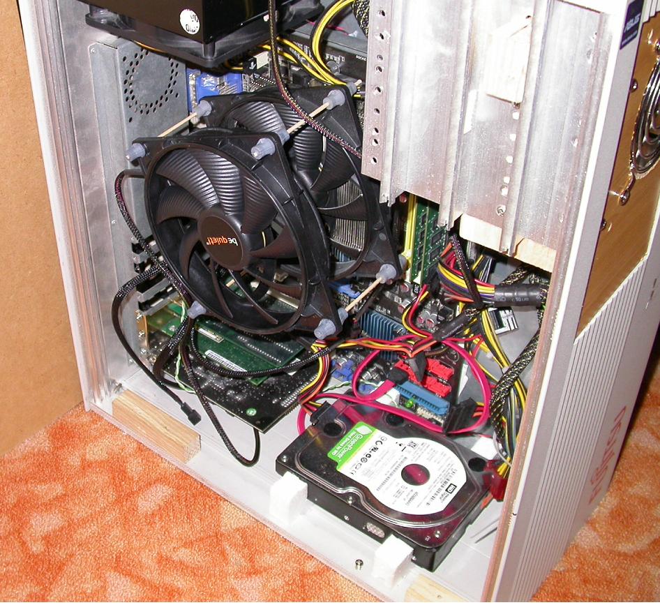

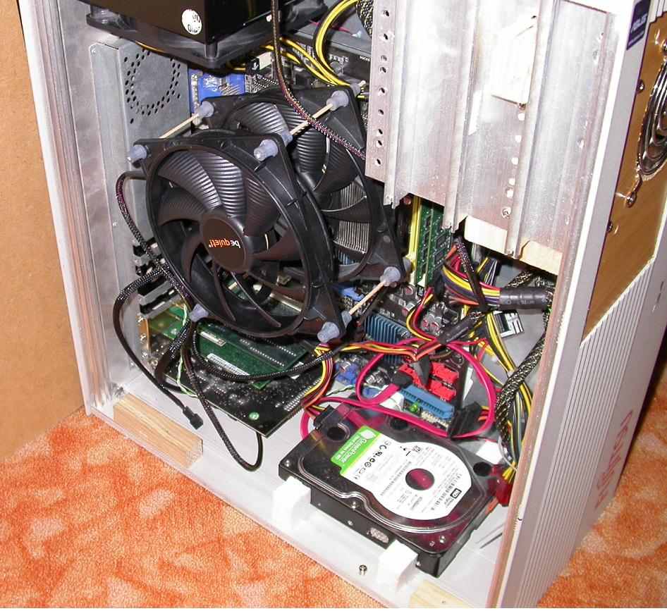

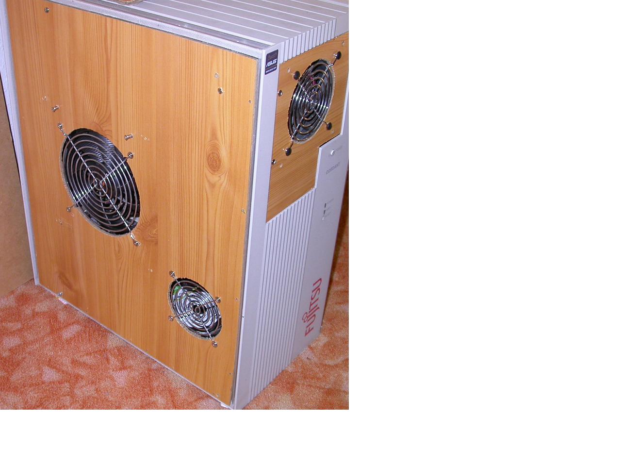

Ich habe 32 Grad im Raum und mein PC läuft auf 100% ...mit Programmen, die 8 Grad mehr als Prime95 liefern. Bin knapp an die 60 Grad.
Zwar nicht der schönste PC , aber der stabilste unter den Bedingungen
