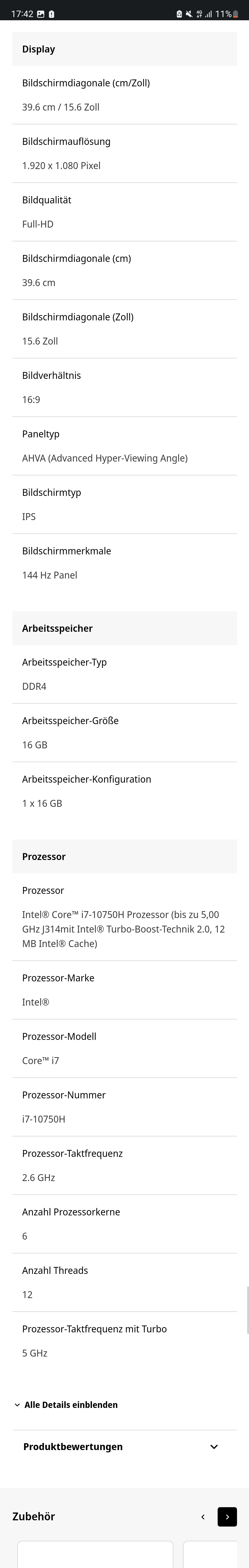

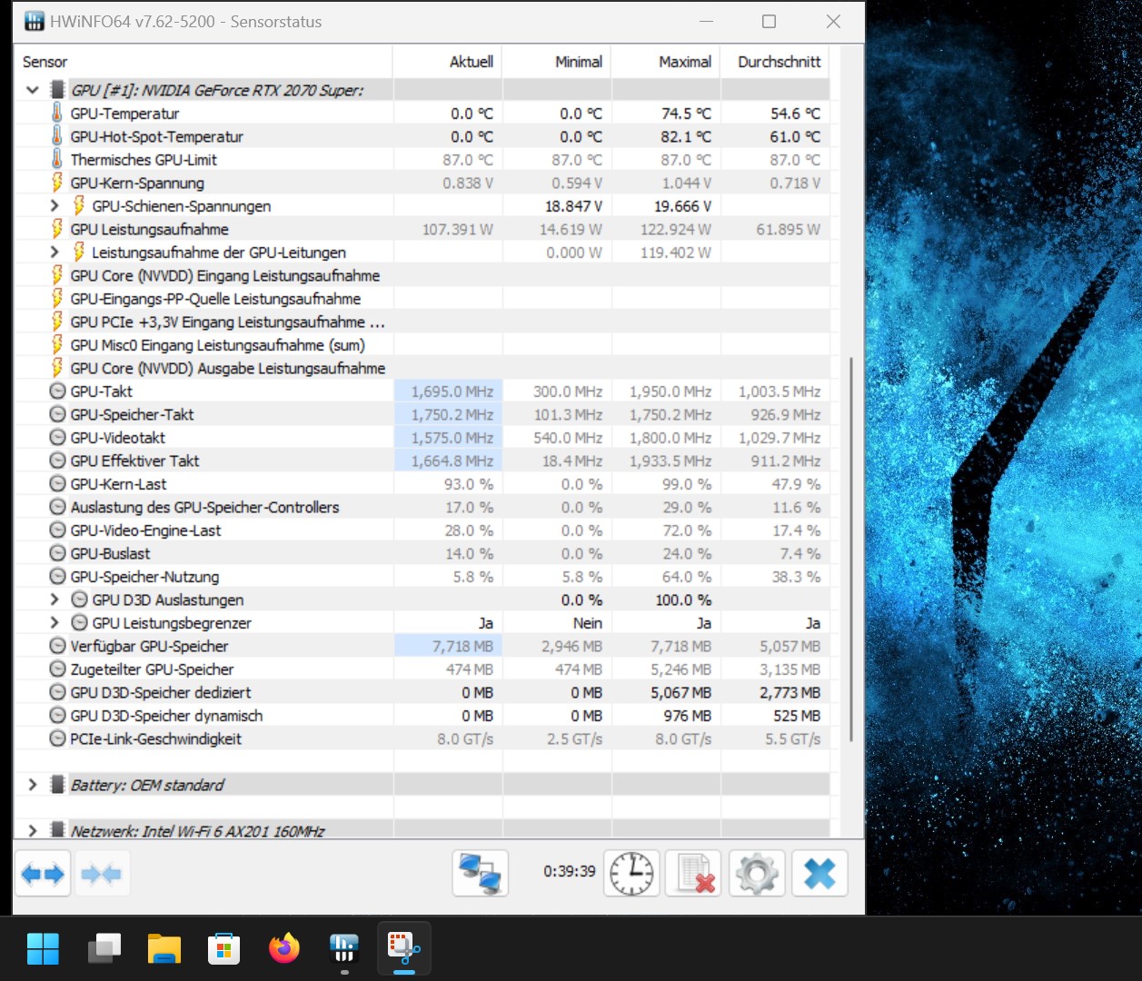

verschiedene spiele und anwendungen ausprobiert, jeweils im fenstermodus. starfield, fallout, eve online, vulcanoid, ff7 remake, 3d benchmark.
jeweils bei 67-68°C wurde die anwendung beendet und die geforce wurde bis zum neustart nicht mehr erkannt/gefunden
musst mal hwinfo runterladen und nur die Sensoren anzeigen lassen beim Start und schauen wie hoch die Hotspot Temperatur der GPU ist wenn du was spielst, von der CPU mal abgesehen
mal Screenshots wenn möglich hier hochladen von bitte

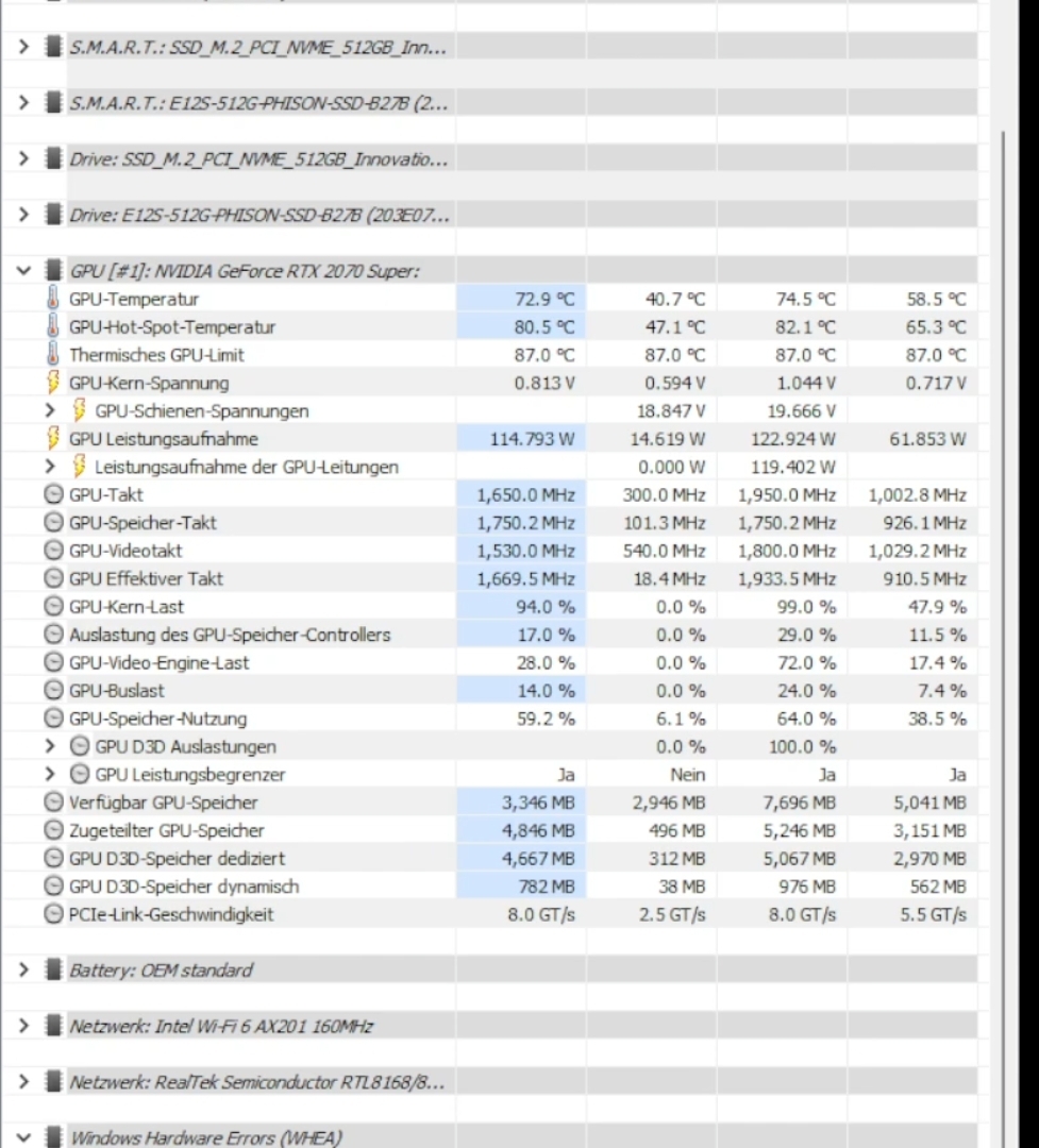

so hab entlich die bilder hinbekommen. das erste ist nach dem crash, das 2. ist kurz vorher

@Najasumi bei Desktop Grafikkarten sind 82°C Hotspot Temp kein Thema, aber bei Notebook's anscheind schon, Details senken und FPS begrenzen hat nichts gebracht ? ggf. mal das Notebook anheben, mit nem Buch oder so drunter, damit es mehr Luft bekommt und zirkulieren kann
laptop steht auf nem altem pc gehäuse mit freier unterseite, da sind ca. 5cm luft
