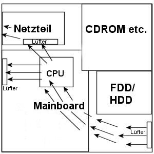

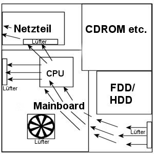

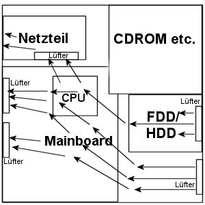

das sollte ungefähr so aussehen

Wenn Du das Gehäuse sowieso offen hast halt doch mal die Finger vor (nicht in!!!) die Lüfter, dann merkst Du ob sie saugen oder blasen. Und ein paar gut platzierte und mit der richtigen Geschwindigkeit laufende Lüfter können einem Ventilator in der Kühlleistung durchaus Paroli bieten.
Wenn Du nochmal genau beschreibst oder noch besser aufmalst (so wie die Bilder von GEIZIE11) wie Deine Lüfter angeordnet sind, dann können wir Dir sagen in welche Richtung sie am besten laufen sollten.
