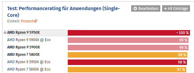

Ist das eigentlich wirklich so? Wenn man sich die Benchmarks anschaut, dann ist ein Unterschied von 2% in Single-Core Anwendungen doch etwas mager. Oder macht sich das ganze dann doch erst in Multi-Core Anwendungen bemerkbar?
Ist so ein genaues "Binning" bei CPUs (einzelnen CCX) überhaupt machbar? Bei GPUs ist das ganze ja schwierig, da ein zuverlässiges "Binning" des Chips erst auf dem PCB machbar ist. Deswegen gibt es ja häufig mehrere Varianten der gleichen Grafikkarte auf Basis desselben PCB.
