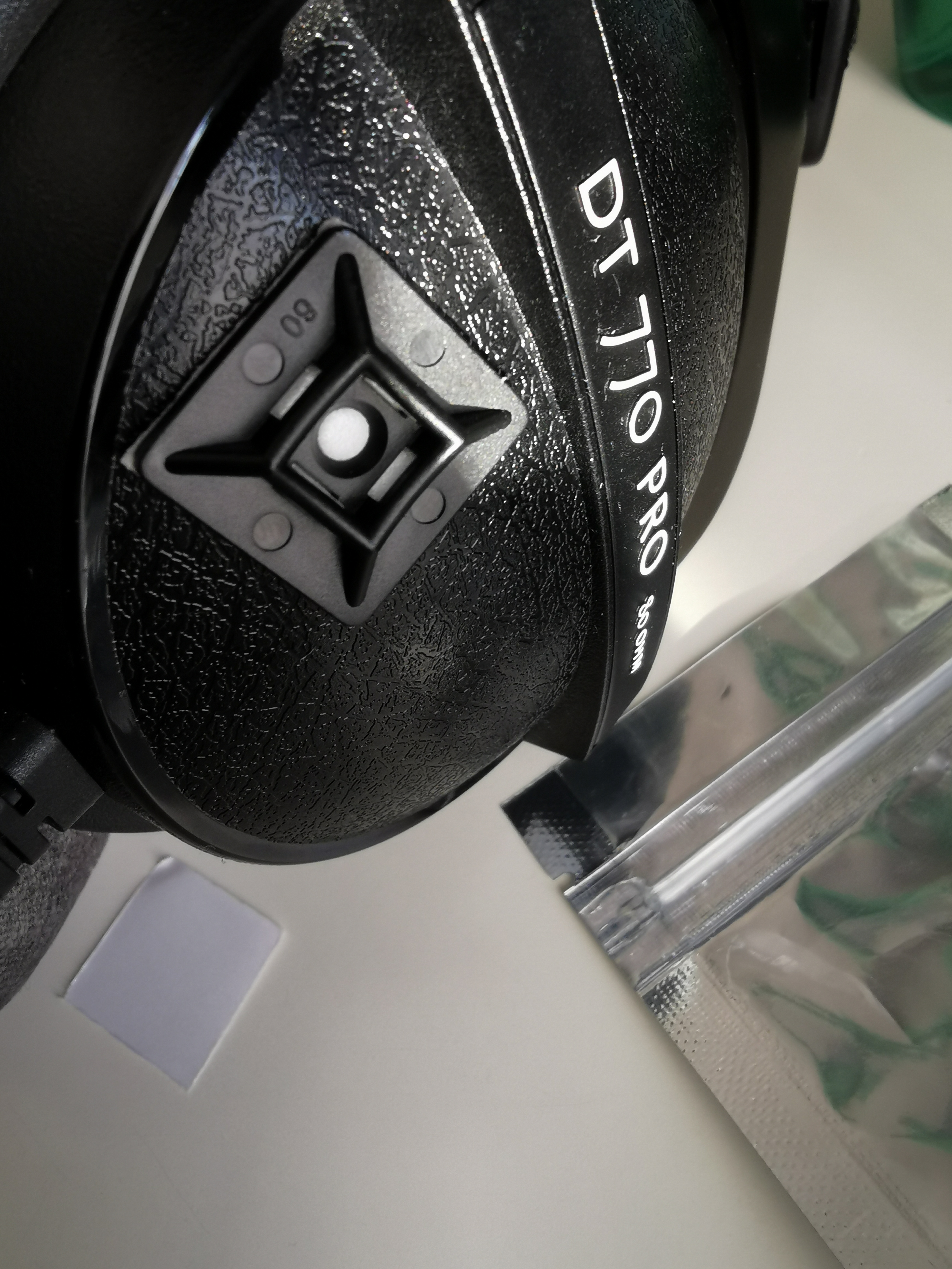

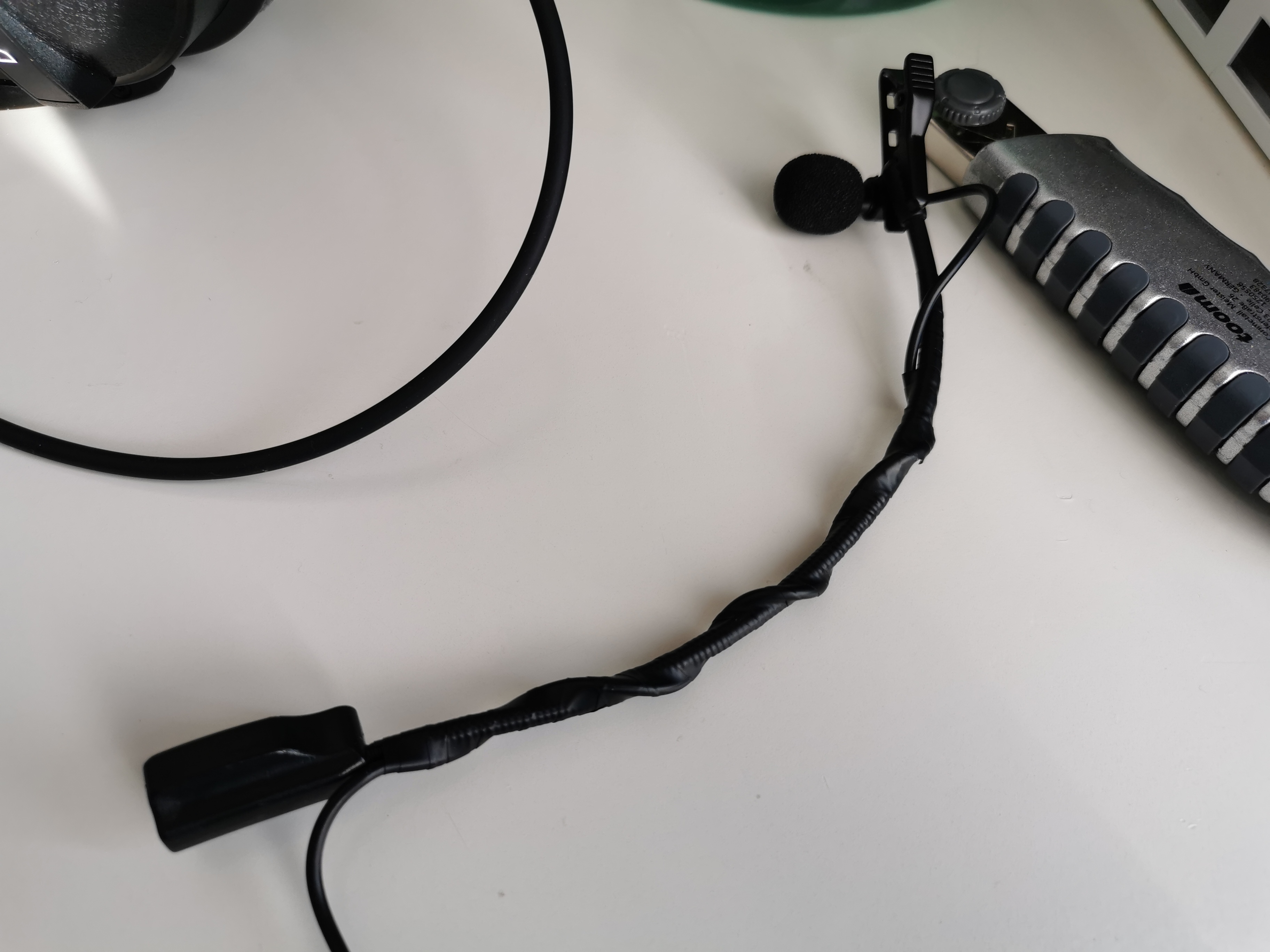

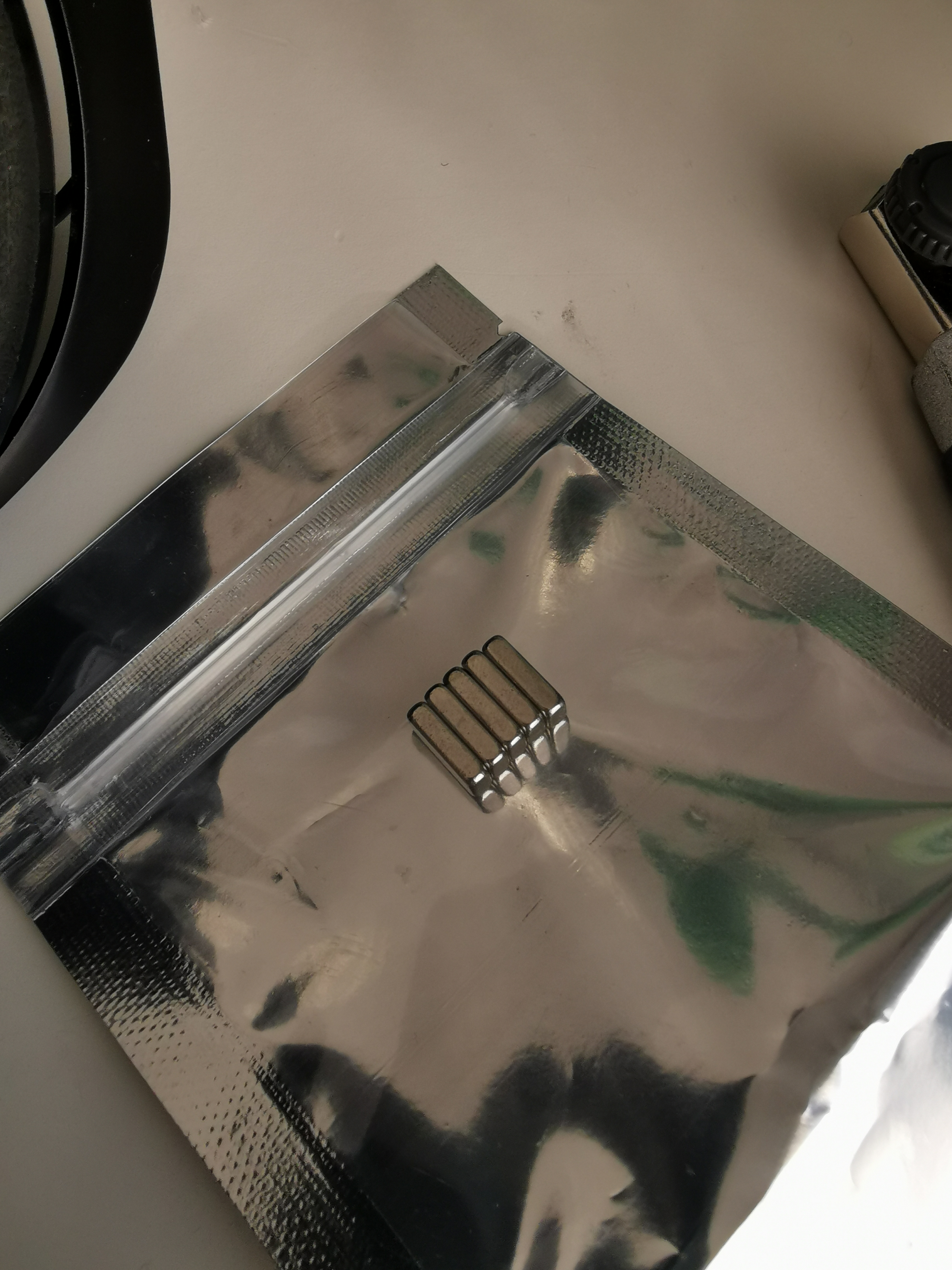

Hab mir mal ein abnehmbares Mic gebaut, von der befestigung her wie das modmic, es lässt sich genau so leicht abnehmen und wieder befestigen.
Das Mikrofon ist von Amazon für 8.99€ und hat in TS einen klareren Klang als das ModMic Uni (laut den Jungs und Mädels im TS), mit allen Teilen lag ich bei knapp 15€
