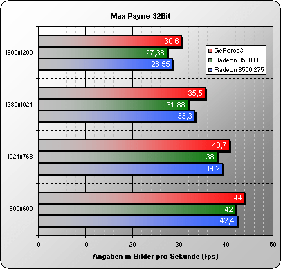

II n II d II schrieb:
Kommt wohl auf die Ansprüche an. Ich sehe da spielbare FPS.
Bin aber vielleicht auch einfach eine andere Generation und anderes gewöhnt.
Zum Vergleich mal ein Benchmark aus 2001
21fps sind ja nicht mal mehr cinematic, da schafft unser Auge ja nicht mal mehr ein flüssiges Bild zu erkennen.
Die 3070 schafft nicht mal mit 1080p 30fps, weil die lächerlichen 8gb einfach nicht reichen. Da wollte ich einfach nur auf Nvidia Politik anspielen
