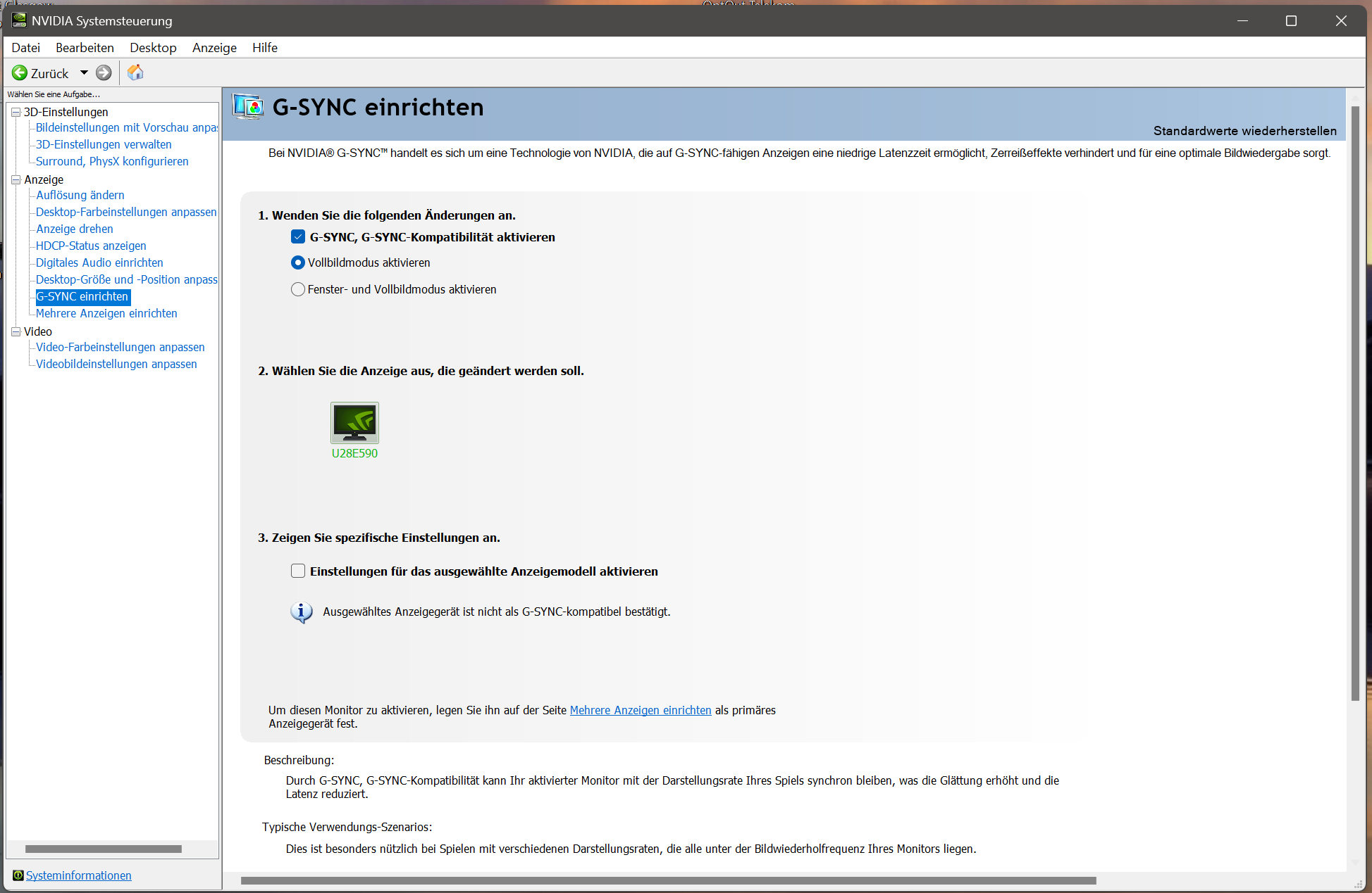

Melvorx schrieb:GSync <-> Freesync ist doch mittlerweile total egal, oder?
Egal ist es, wenn der Monitor G-Sync Compatible ist, was dasselbe ist wie Freesync. Bei G-Sync mit Modul lässt sich der Monitor mitsamt Variable Refresh rate dann nur mit einer Nvidia Karte betreiben (hat halt dafür den Vorteil einer größeren VRR Range als Freesync/G-Sync Compatible).

Ein G-Sync Ultimate Monitor bietet auch VRR auf AMD Karten an.Klever schrieb:Egal ist es, wenn der Monitor G-Sync Compatible ist, was dasselbe ist wie Freesync. Bei G-Sync mit Modul lässt sich der Monitor mitsamt Variable Refresh rate dann nur mit einer Nvidia Karte betreiben (hat halt dafür den Vorteil einer größeren VRR Range als Freesync/G-Sync Compatible).
zB der LG 38GL950 mit Gsync Modul samt Lüfter etc. --> Siehe RTINGs Test.

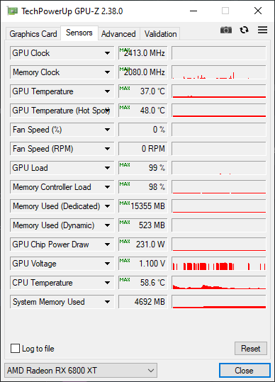

Das will wohl bis zu 20GB nutzenbad_sign schrieb:r.Streaming.PoolSize=5120
mit 3072 sind es ~13GB

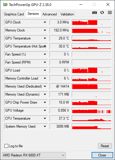

Bisher bin ich sowohl von der Umsetzung als auch der Performance sehr angetan; auf WQHD und Ultra-Preset ohne RT und irgendeine Form von Upsampling lauft das Spiel nativ bisher absolut flüssig auf einer 6800 XT, und das ohne das Stuttering, von dem viele Foristen hier berichten.
Auch als Nicht-Harry-Potter-Fan freue ich mich sehr den Rest des Spieles erleben zu dürfen.

Sehr gut dass es mittlerweile Monitore mit VRR Unterstützung für beides gibt, mitsamt einem G-Sync Modul! Es hängt am Ende aber von der Firmware des Monitor Herstellers ab - dieser Monitor kann beides, die älteren mit G-Sync Modul leider nicht, haben dann also nur G-Sync.

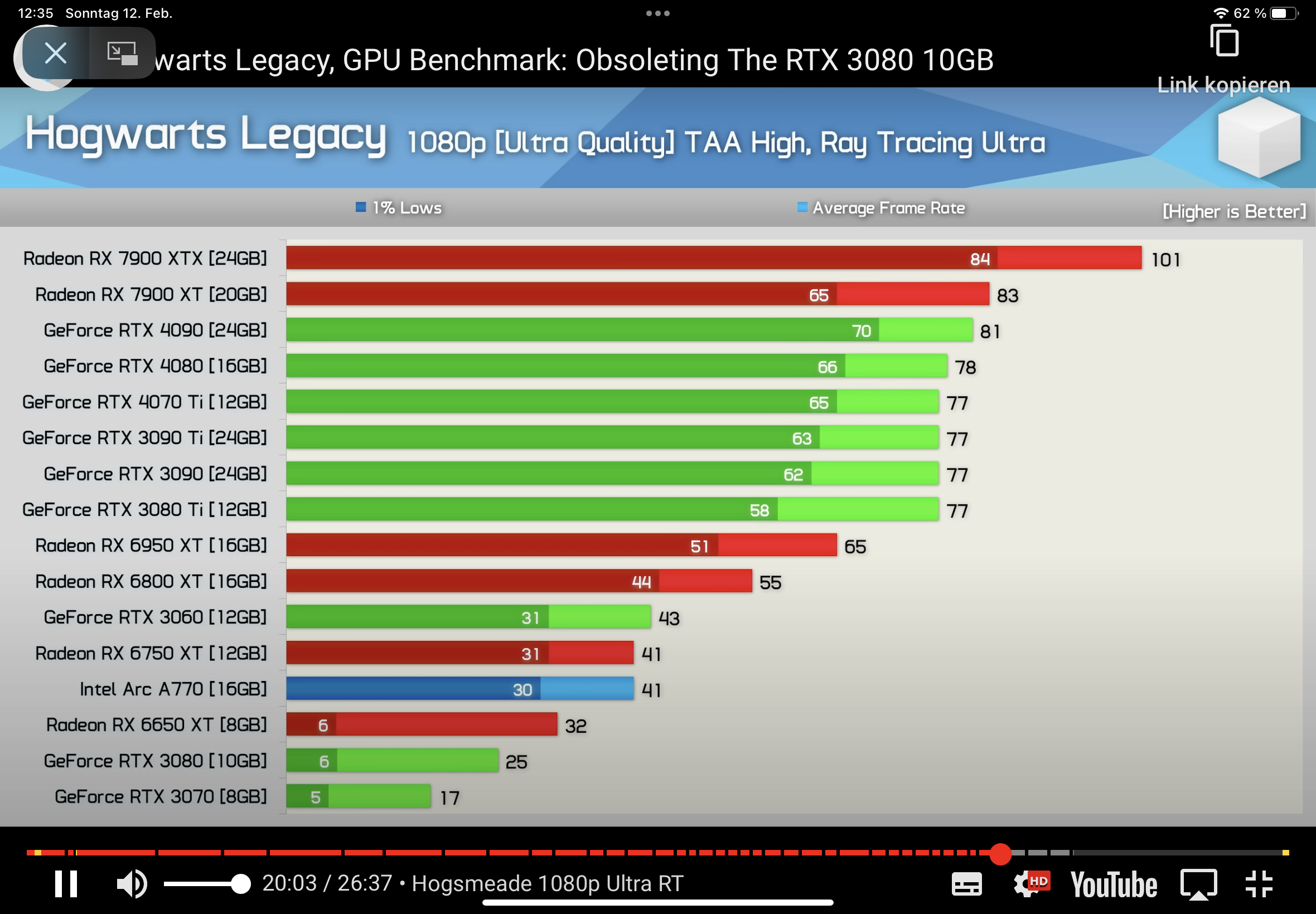

die RX7900xt hat mehr Raster und in dem Game mehr RT selbst in WUHD 50% mehr Leistung wie Nvidias Speicherkrüppel der letzen Gen die RTX3080-10GB reicht nicht mal mehr eine RTX3060-12GB zu schlagen.Experte18 schrieb:Tja leider gibt es für 900 Euro keine Alternative. Die 7900XT ist auch keine Alternative wegen der schlechten Raytracing Performance und den anderen Nachteilen die man im kauf nehmen muss wenn man eine AMD Karte kauft. Amd soll mal die Preise senken. Eine 7900XTX hätte ich der 4070 TI vorgezogen sollte aber nicht sein.
wenn das ach so wichtige RT genutzt werden soll, reichen 10GB nicht mal mehr in FHD. so wird es der Krüppel 4070ti auch ergehen in 1-2 Jahren bei allen neuen Games. wer nicht min
FHD 8GB ohne bzw 12GB mit RT
WUHD 12GB ohne bzw. 16GB mit RT
UHD 16GB ohne bzw 20 GB mit RT
kauft kauft next Game neu weil er muss, da der Speicher nicht mehr reicht um alles auf Max zu stellen.
und nur Raster ist die RTX4070ti jetzt schon der RX7900xt unterlegen
Klever schrieb:hat halt dafür den Vorteil einer größeren VRR Range als Freesync/G-Sync Compatible.
Nö hat es eigentlich nicht. Der Monitor kann zwar bis zu 1 Hz über HDMI/DP akzeptieren, aber der Scaler im Monitor macht ab ~40 Hz trotzdem Low Framerate compensation, weil die Panels, egal ob Natives Gsync oder nicht, einfach nicht niedriger können.
Ob das LFC nun der Monitor oder die Grafikkarte macht ist völlig egal. Und in beiden Fällen ist LFC auch nicht von Nachteil. Das bleibt auch mit LFC immer genauso smooth wie innerhalb der "offiziellen" VRR Range.
Der einzige Vorteil von nativem Gsync ist der variable Overdrive. Manche Freesync oder Gsync Compatible Monitore brauchen für ein optimales Ergebnis bei 144, 120, 60 Hz usw. jeweils ein anderes Overdrive Setting für ein optimales Ergebnis. Das Gsync Modul macht das automatisch, bei Monitoren ohne Gsync Modul muss man tests lesen und ein Modell kaufen, das auch variablen Overdrive macht oder eine Einstellung bietet, die mit allen Frequenzen gut funktioniert. Mit OLED hat sich aber auch das Thema dann erledigt, weil OLEDs keinen Overdrive haben.
