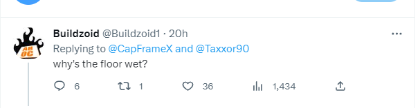

Auf Twitter fragt unter dem Bild jeder, warum der Boden nass ist^^ Man könnte zwar noch argumentieren, dass der Stein eben poliert ist, aber dort sind ja auch überall Beschädigungen drin, die exakt so spiegeln wie die obere Fläche des Steins.

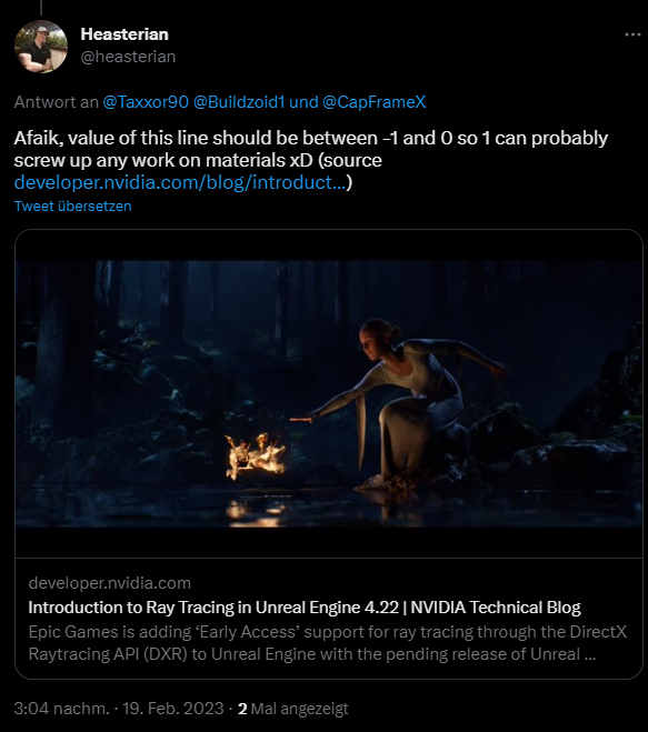

Einer hat auch geschrieben, dass der Roughness Wert basierend auf der UE4 Doku eher zwischen -1 und 0 liegen sollte.
