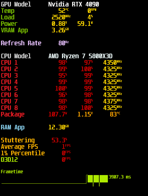

@.Sentinel. Gleich mal testen.
Mich hat das Spiel nach dem Patch und dem einfügen der ini Zeilen erst mal ne Minute hiermit begrüßt, bevor die Shader Kompilierung angefangen hat^^

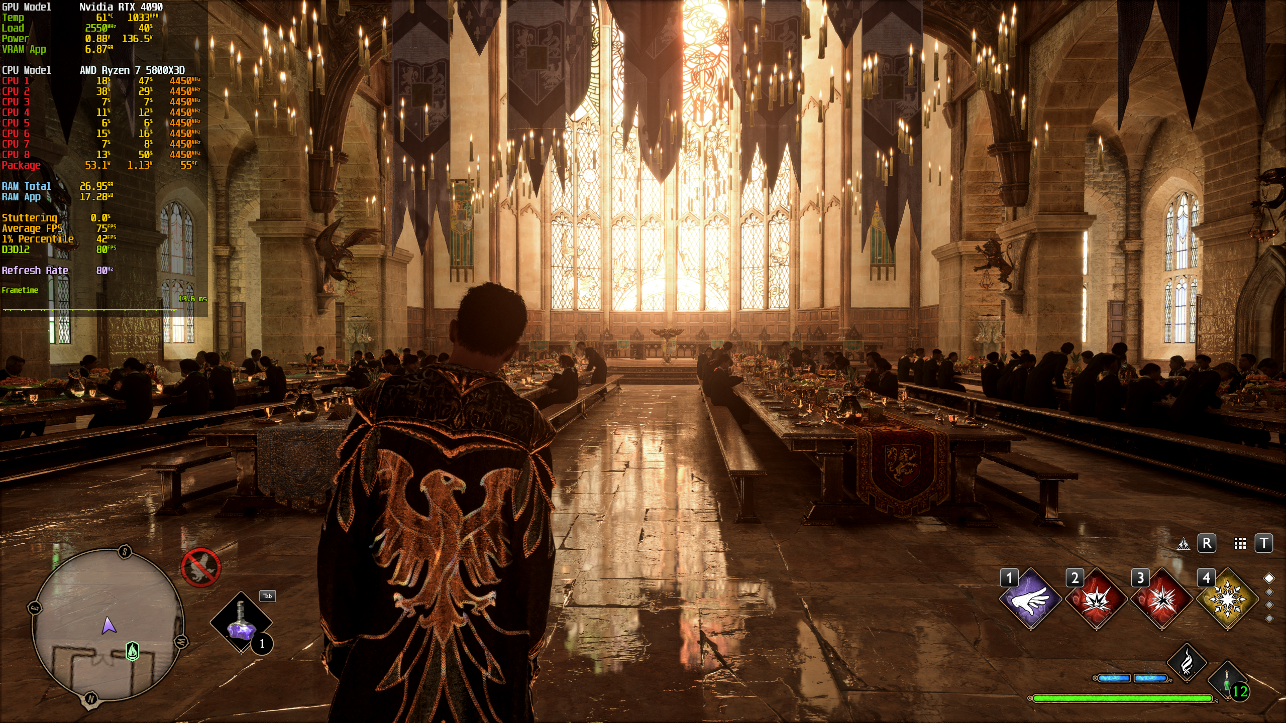

Der Verbrauch ist schon mal etwas höher als vorher bei gleichem FPS Limit, aber nichts, was die 4090 quälen würde im Vergleich zu vorher.
Auf jeden Fall sind aber die Flimmernden/rauschenden Reflexionen verschwunden und die Szene wirkt deutlich ruhiger
