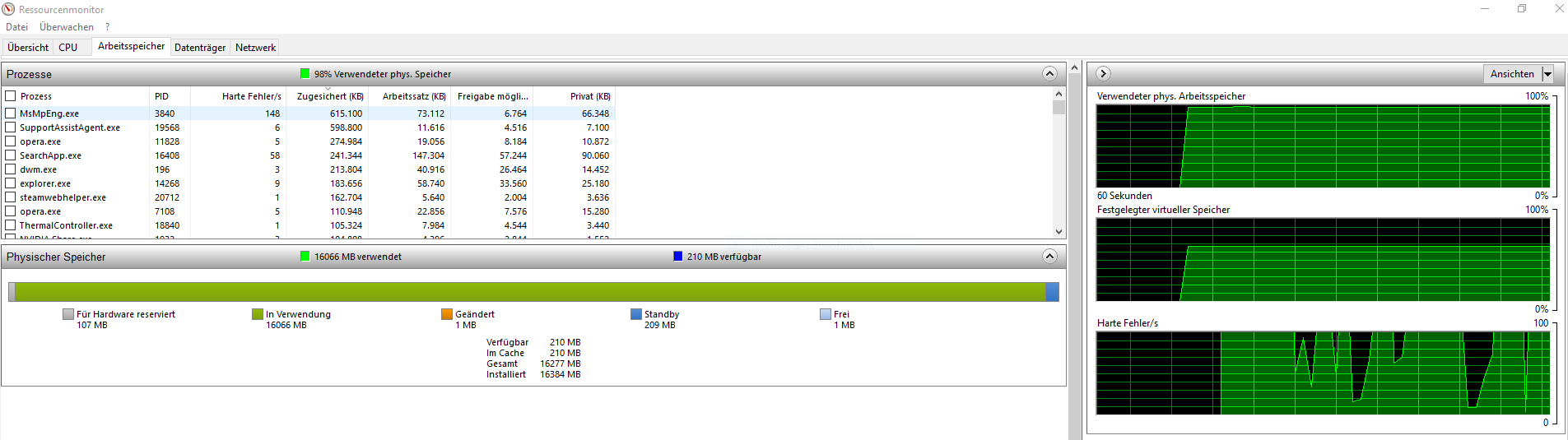

Ich weis dass es schon einige solcher Threads gibt, aber ich bin leider nicht versiert genug im Umgang mit Hardware um herauszufinden welche potentiell nützlich sind für meine Situation.
Angefangen hat es mit regelmäßigen Abstürzen/Standbildern bis zum Tag wo ich einen kompletten Reset des Computers vornehmen musste da sich nichts mehr machen lies. Ich lies diverse Programme drüber laufen aber nur eine fehlerhafte HDD wurde entdeckt. Ich deaktivierte diese im Geräte-Manager und seit dem lief es halbwegs flüssig (Sommer 2021). Ausgebaut hab ich diese bisher nicht da ich noch eine SSD drinnen hatte welche genügend Speicher hatte für meine Bedürfnisse. Auch damals und immer wiederkehrend zeigt sich eine enorm hohe Arbeitsspeicherauslastung von nahezu 100% weshalb ich auch hier diesen Eintrag mache.
Ich möchte vor allem fragen ob sich da noch was machen lässt oder ob ich einen neuen Arbeitsspeicher benötige.
Wenn nur ein neuer hilft, welchen Arbeitsspeicher man mir empfiehlt um den defekten zu tauschen da es da ja verschiedene Größen gibt (es ist ein Area-51 1500W Gehäuse).
Hab ich einen Fehler begangen als ich die andere Festplatte einfach nur deaktiviert habe und somit meinen PC nur mehr beschädigt durch vielleicht Überlastung der SSD oder weil sie theoretisch noch mit im Stromkreis ist?
Sollte ich vielleicht noch eine 2te SSD kaufen um die defekte HDD zu ersetzen oder geht davon kein Problem aus außer begrenzter Speicherplatz?
Normalerweise legt sich das Arbeitsspeicherproblem nach paar Tagen bis sie irgendwann wiederkommen, aber ich möchte das Problem nicht weiter vor mir herschieben und hatte schon längere Zeit geplant meinen Computer aufzurüsten, aber wie oben erwähnt habe ich keinerlei Erfahrung im PC bauen. Gibt es Seiten wo ich herausfinden kann welche Komponenten sich eignen meine aktuellen zu ersetzen?
Ich nerve nur ungern mit so einem Problem wo ihr sicher nur die Augen genervt verdreht, trotzdem hoffe ich auf 1-2 barmherzige Samariter die mir hierbei vielleicht etwas helfen können.

Welches Programm nutzt denn den ganzen Arbeitsspeicher? Das ist in deinen Screenshots nicht zu sehen.
Gut möglich, dass der Speicher kaputt ist. Ganz klar ist es noch nicht (wenngleich meiner Meinung nach wahrscheinlich).
Dein Speicher wird komplett genutzt. Wieso sollte jetzt etwas defekt sein?
Im Task Manager nachsehen was soviel RAM verbraucht und dann eben schauen ob man etwas dagegen tun kann.
Welches Mainboard benutzt du? RAM von Crucial würde ich dir empfehlen.

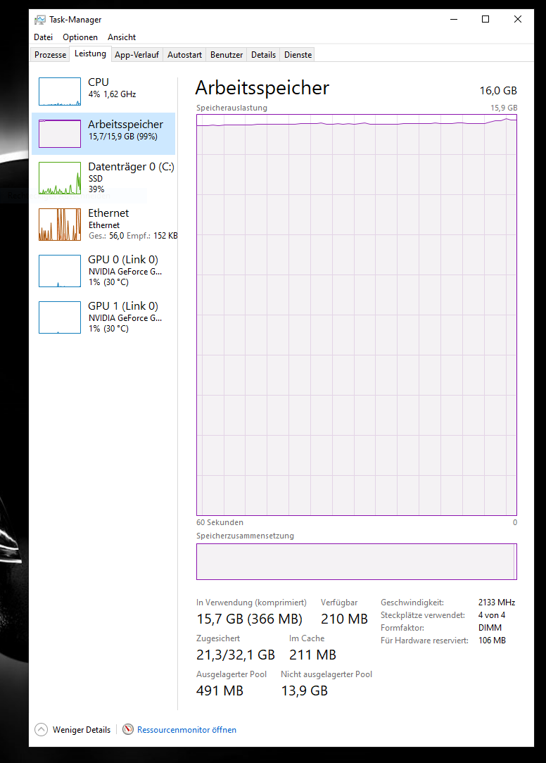

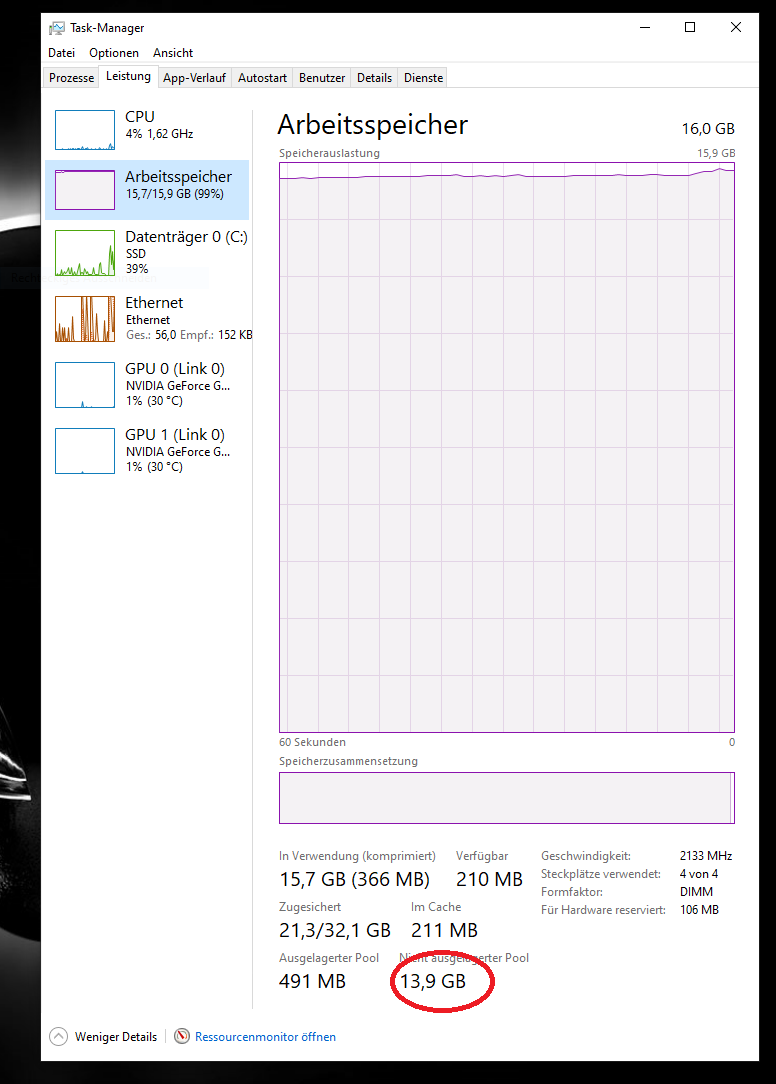

schau' Dir mal Deinen Taskmanager Screenshot genau an ...
kein freier Arbeitsspeicher: "Nicht ausgelagerter Pool"
irgendetwas frisst Deinen Speicher

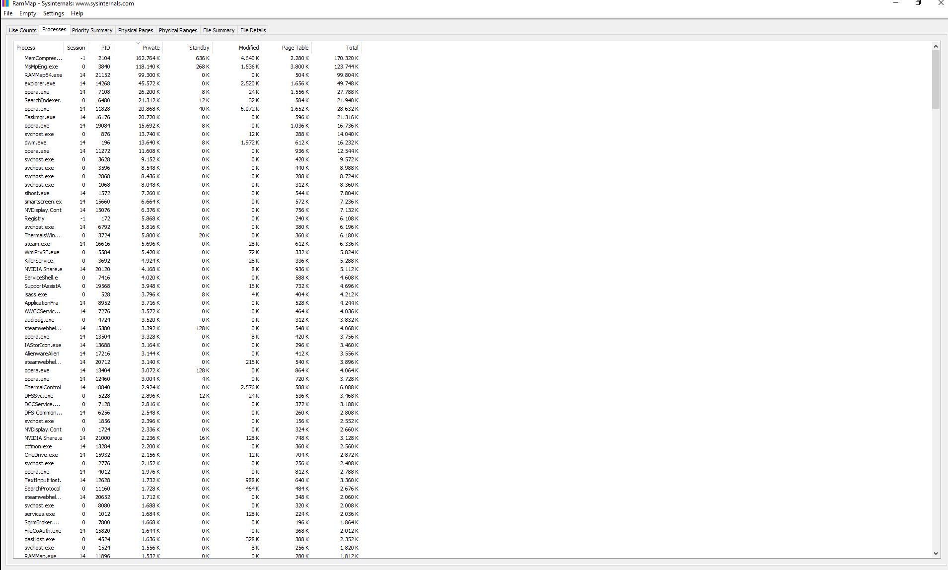

Mal von den Sysinternals RamMap laufen lassen und einen Screenshot vom Reiter Prozesse posten.

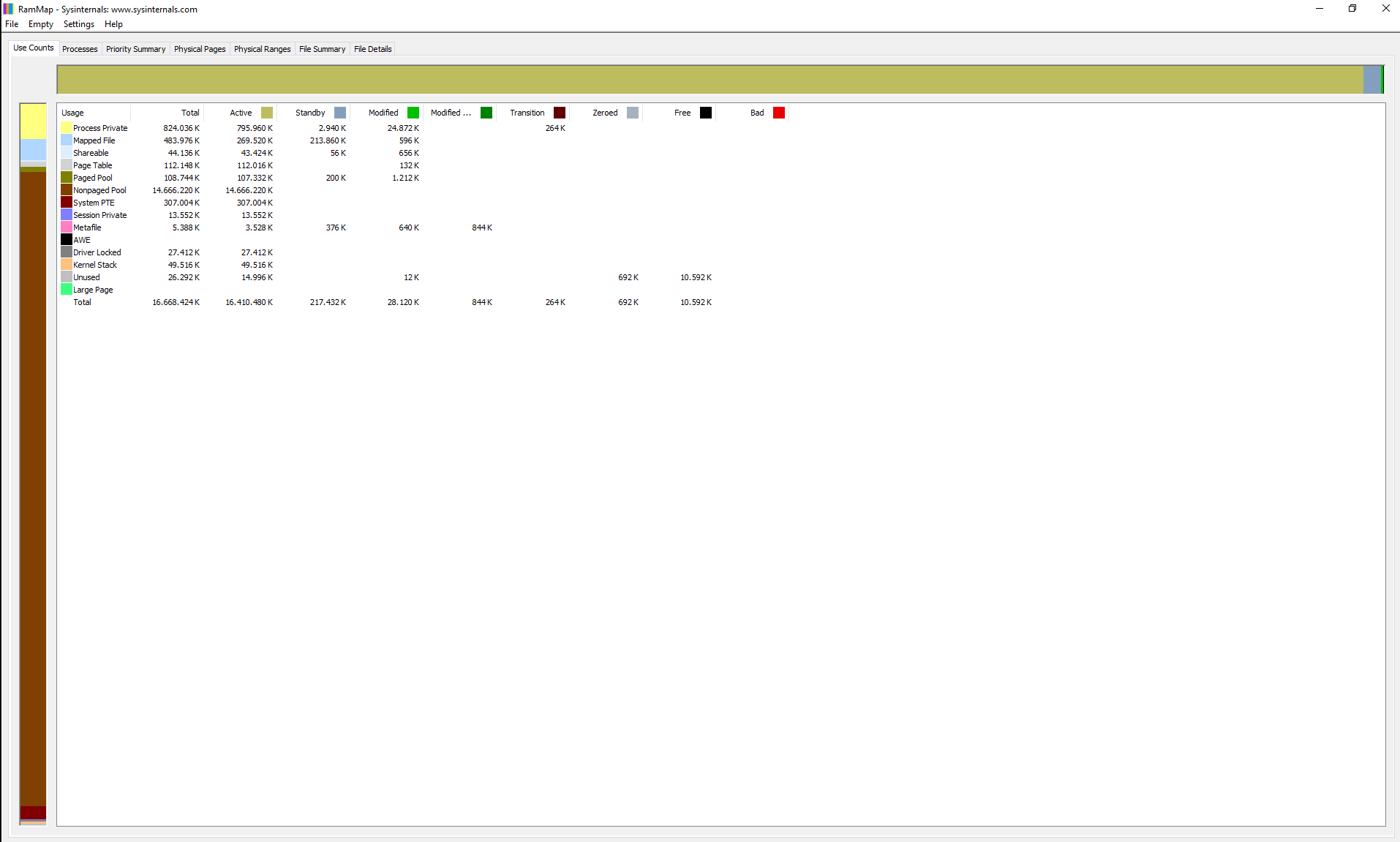

Laut dem 1. Screenshot im Startpost frisst der "Nicht ausgelagerte Pool" ("Non-paged Pool") fast die kompletten 16 GB auf. Der "Nicht ausgelagerte Pool" zeigt den Speicherverbrauch vom Kernel und Treibern, nicht von normalen Programmen.
Ich würde erstmal prüfen, ob alle Treiber auf dem neuesten Stand sind, da scheint einer wohl Amok zu laufen.
Reaktionen: KpCerberus
ja, sieht gewaltig danach aus, dass hier ein Treiber Amok läuft und den Speicher belegt. Hat wohl ein Speicherleck.
Schau mal in die Ereignisanzeige Anwendung und System, welche Sachen da auftauchen
