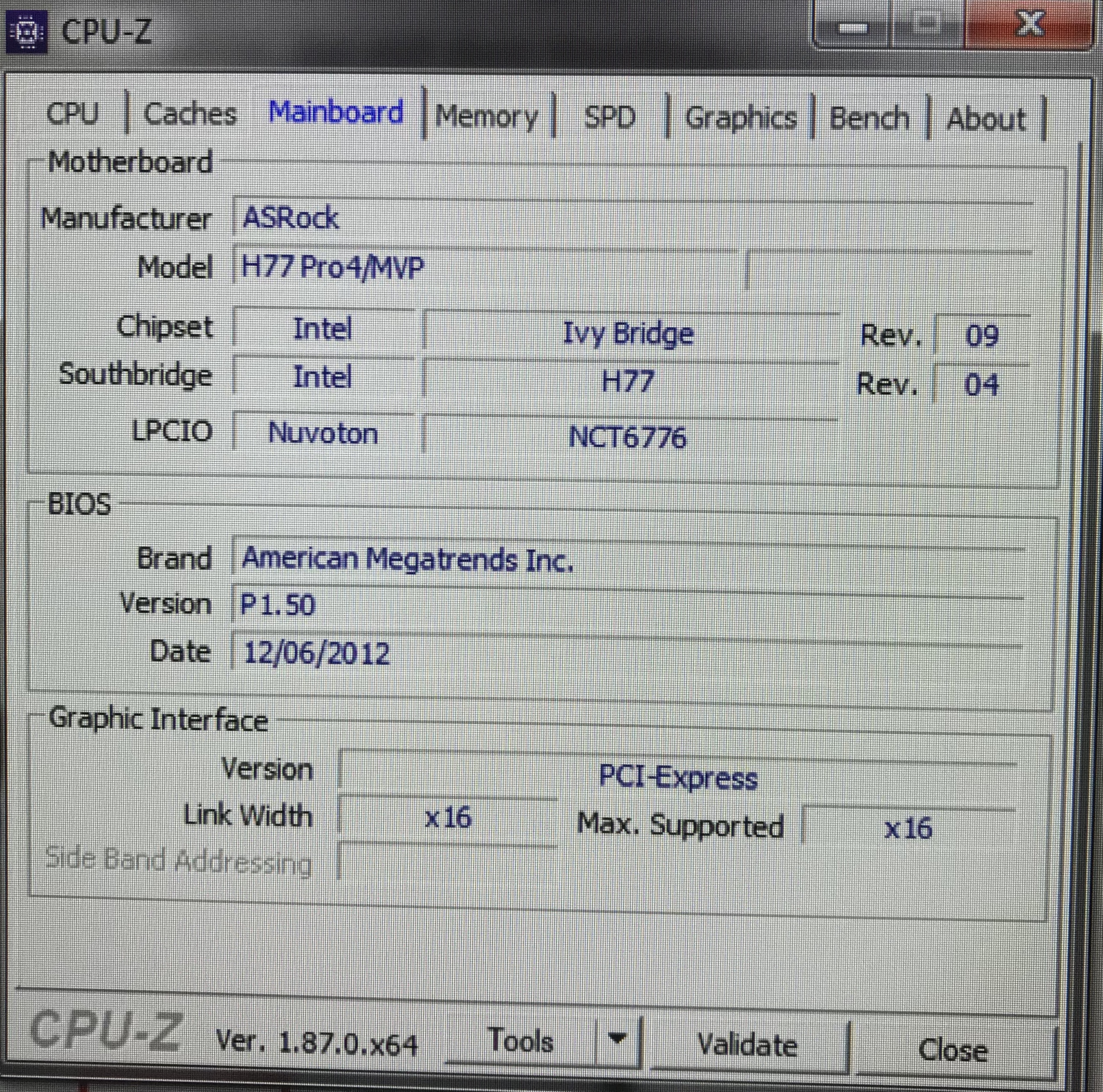

  • wie viel RAM kann ich maximal einbauen
  • wie viel RAM brauche ich für meine Bedürfnisse (bin eher so der Gelegenheitsspieler der auf Grund der PC-Daten nicht mit High-End-Grafik spielen kann/will)
  • welchen RAM brauche ich und könnt ihr mir empfehlen (vermutlich einen mit DDR3 oder? - hätte gesagt 16 GB sollten reichen oder noch mehr?)

  • Dual Channel DDR3 memory technology
  • 4 x DDR3 DIMM slots
  • Supports DDR3 1600/1333/1066 non-ECC, un-buffered memory
  • Max. capacity of system memory: 32GB*
  • Supports Intel® Extreme Memory Profile (XMP) 1.3 / 1.2

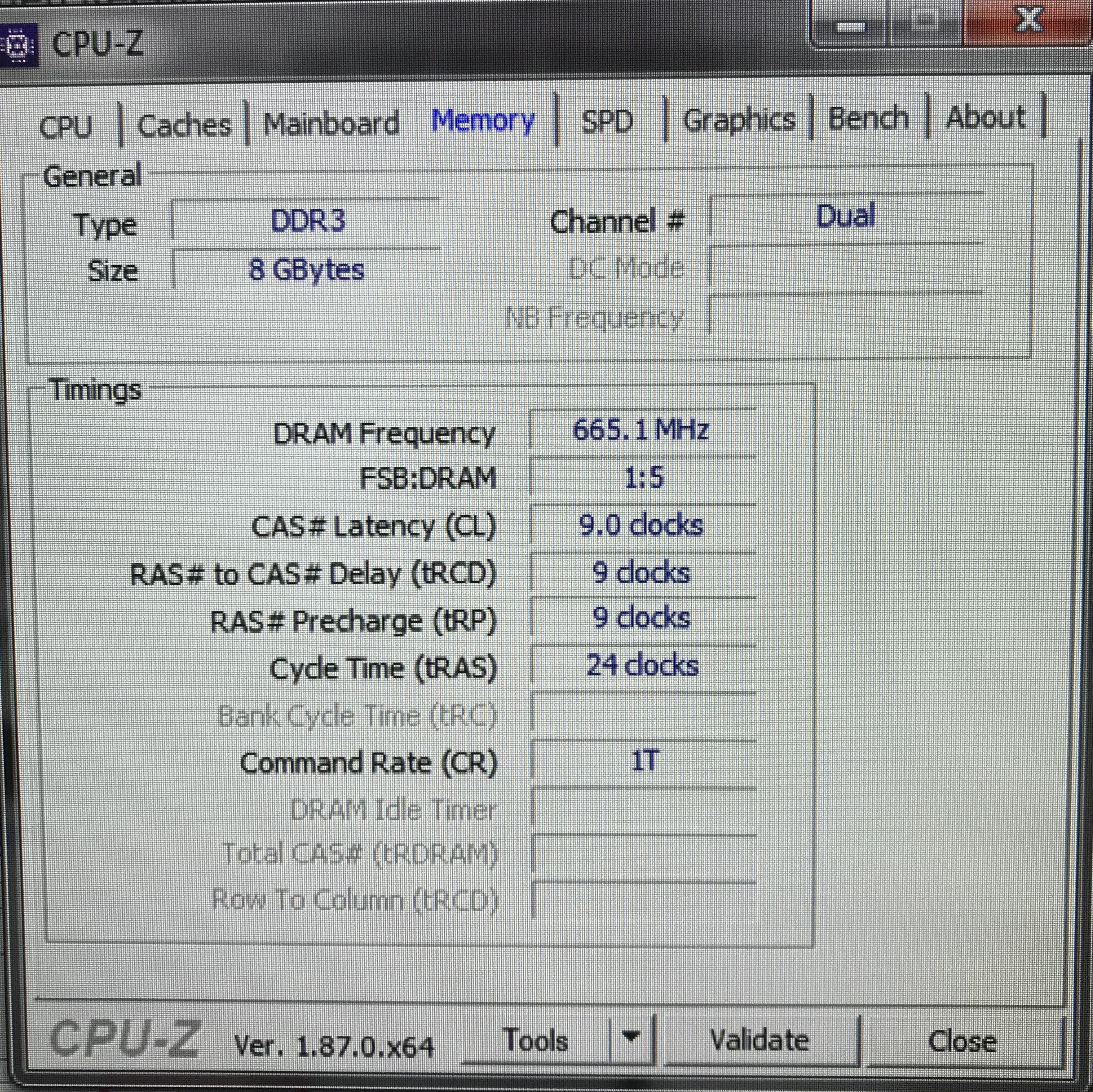

Du kaufst dir EINEN 8GiB Riegel dazu: DDR3-1600. Wenn dein Mainboard und deine Bereitschaft des "Übertaktens" es zulassen, lässt du alle 3 Riegel auf 1600MHz laufen. Mit 16GiB bist du zu 90% gut bedient.
Deine beiden 4er laufen mit einem 8er gemeinsam im sog. Dual Channel Modus. Kleine Riegel nachzukaufen oder das Board komplett voll zu bestücken, halte ich für nicht produktiv.
Aktuell hat er 1333er drin.
Das Board kann maximal 1600er.
Setzt er nen 1600er nach, wird der auf 1333 laufen wie der bereits verbaute.
Feels H77 Man. ;)

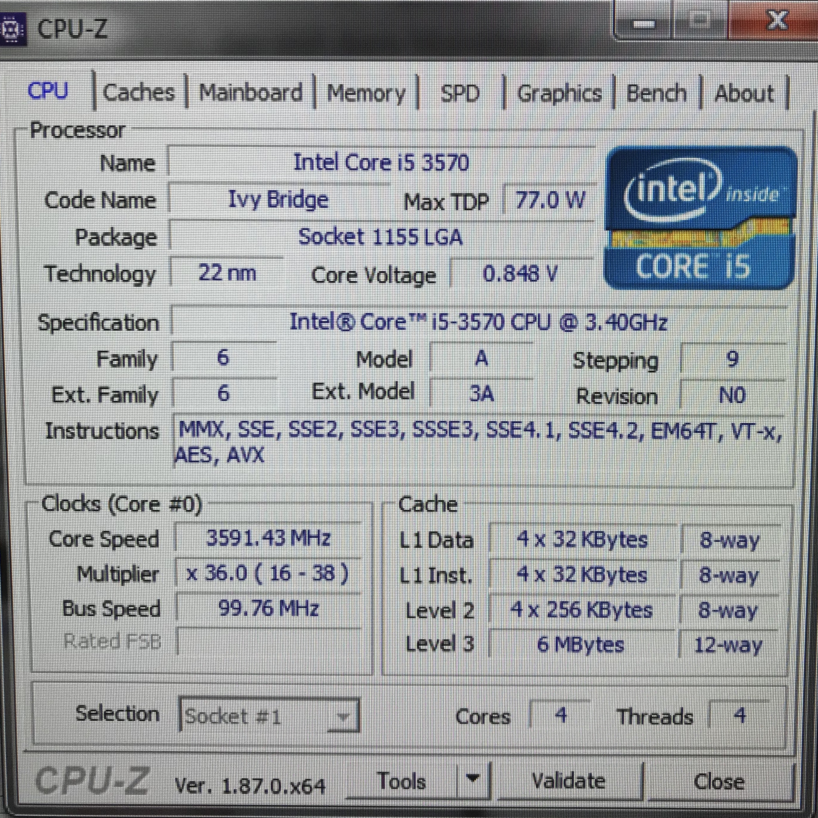

Konnte Ivy Bridge schon 1600? Müsste dann im Board irgendwo einstellbar sein.
Selbst Sandy Bridge konnte 2133 OC.
Aber das Board kann kein OC, daher nur 1600 aber die CPU könnte OC 2400 wie alle Ivys.

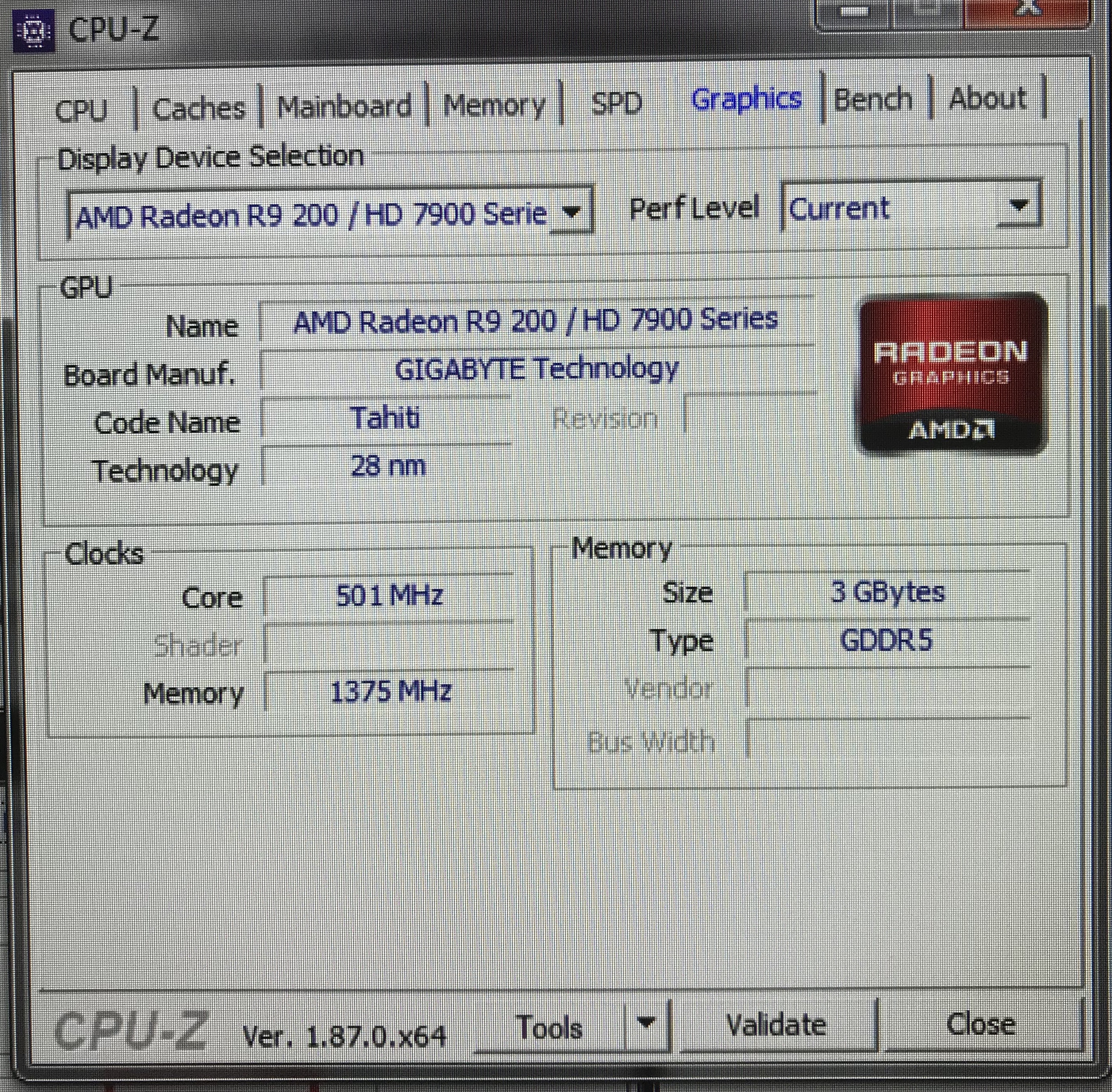

Welche Grafikkarte hast du ?
Das hilft uns nicht wirklich weiter, wenn da nur R9 200 / HD 7900 Series steht.
Für sowas gibts GPU-Z der sagt dir auch welcher Chip das ist.
Naja Memory 3 GB GDDR5 sollte eig Antwort genug sein. Rust auf 1080p mit 3 GB VRam wird vermutlich eher dein Flaschenhals sein, als der Systemspeicher (RAM).

Der Chip ist der AMD Radeon Graphics Processor (0x6798), ich hoffe das ist die richtige Angabe.
Hilft uns nicht, nein, daher sagte ich du sollst dir GPU-Z besorgen.
Ist das jetzt so schwer?
Klingt tatsächlich ziemlich eng.
Das es jetzt beim Schwenken laggt liegt nicht am Ram sondern an deiner Grafikkarte. Das Problem ist der im Vergleich zuvor jetzt höheren Auflösung.
