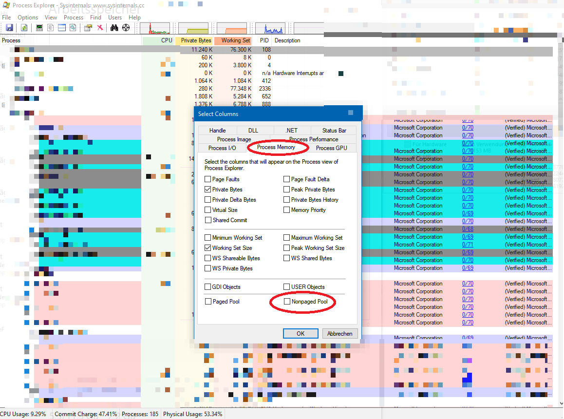

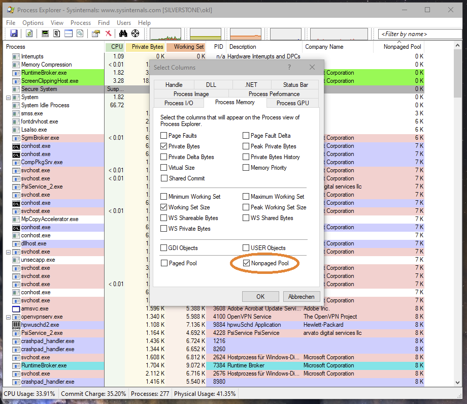

Der Sysinternals (MS) Process Explorer hat auch eine Spalte für NPPool wenn man sie aktiviert.
Reaktionen: Topinambur

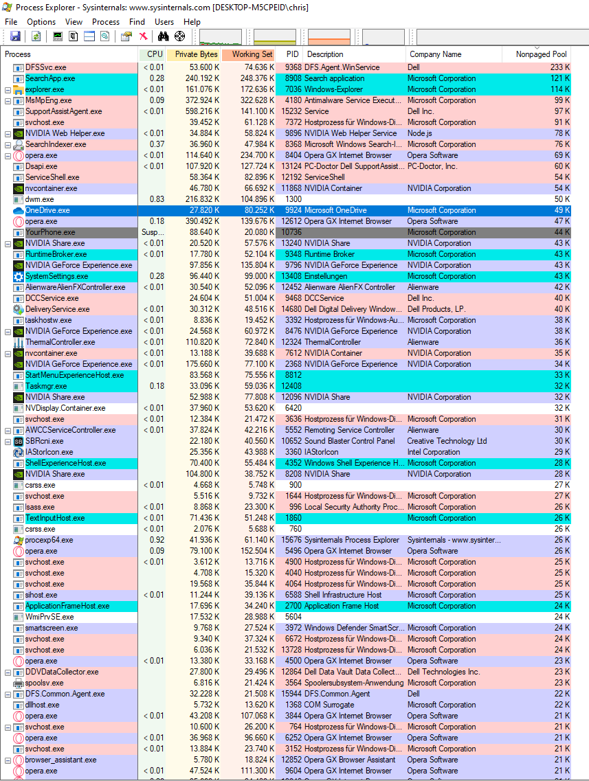

Auf was muss ich hier achten?
Reaktionen: Looniversity, Backfisch, Laniakea und 2 andere

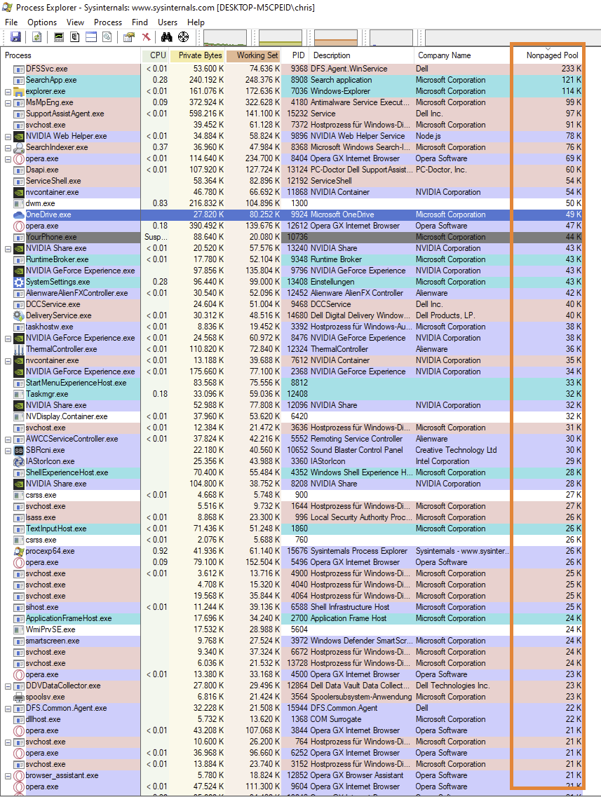

die Spalte ganz rechts ... sieht aber jetzt gut aus

Typischerweise sollte NPP maximal einige wenige hundert MB erreichen.
Wenn du das nun erreicht hast durch die Updates dann ist alles okay.
