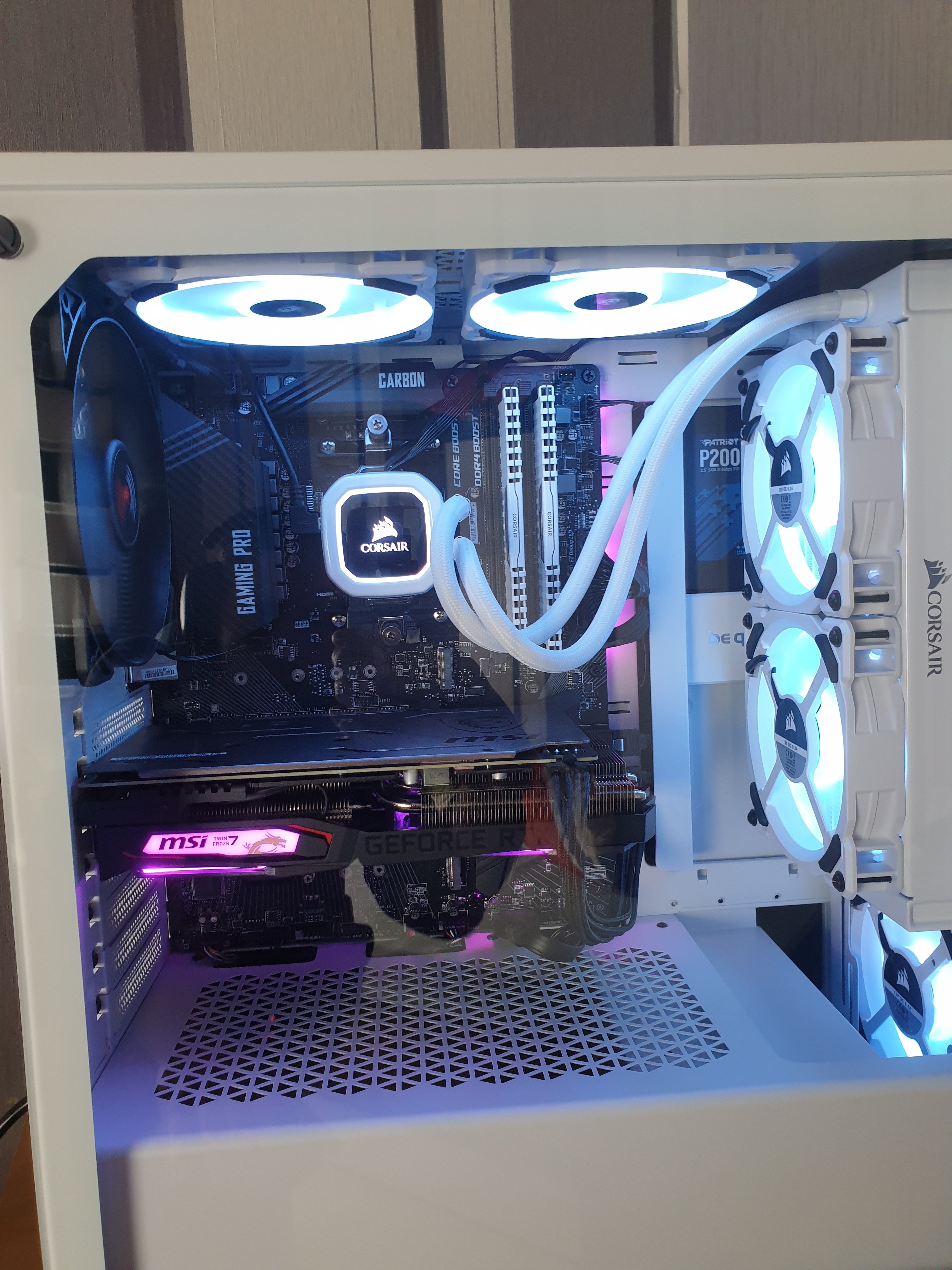

Naja, wenn das Pic in deinem Profil dein Rechner ist, bitte prüfen ob es egal ist (Handbuch),
ob im 1. & 3. o. im 2. & 4. Slot die RAM-Riegel stecken können.
Die Wahrscheinlichkeit ist hoch, dass es bei dem System egal ist. Zudem: Never change a running system.
Ansonsten klingts gut. Viel Spaß mit dem System und der neuen Graka.
Habe aber keine
dB150 schrieb:
Kein Problem, ehe ein Verstecktes ggf. übersehen wird.
Belegung für Dual Channel ist Slot 2 und 4
Steht auf dem Mainboard und dem Handbuch 🙂
