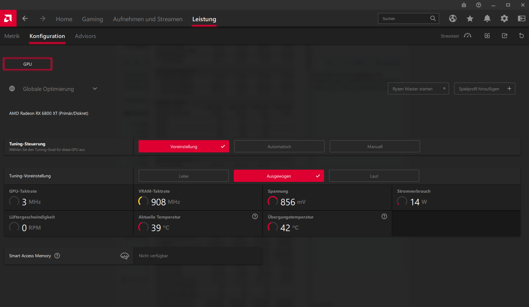

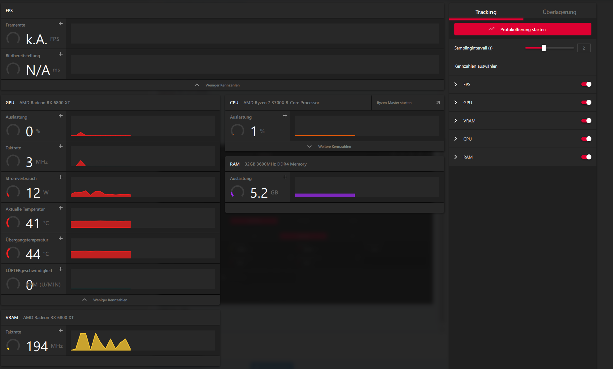

Software Radeon Software: Idle
(Aktuell auch 51/55°C)

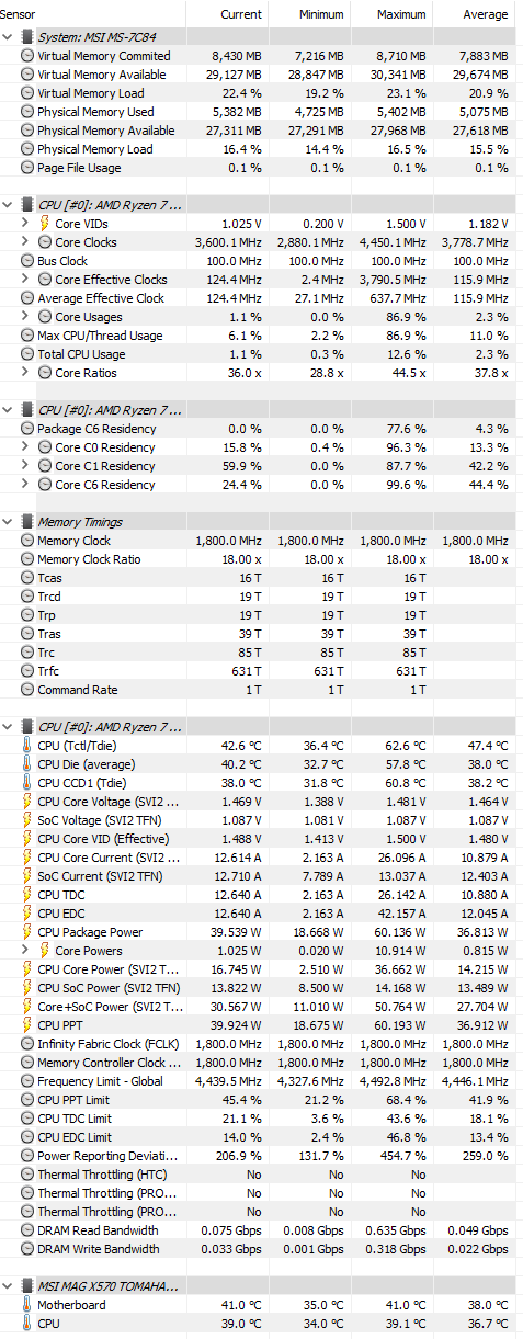

HWInfo: Idle
Radeon Software: Unter Last (State of Decay 2)
3DMark: TimeSpy: 10:50 Uhr

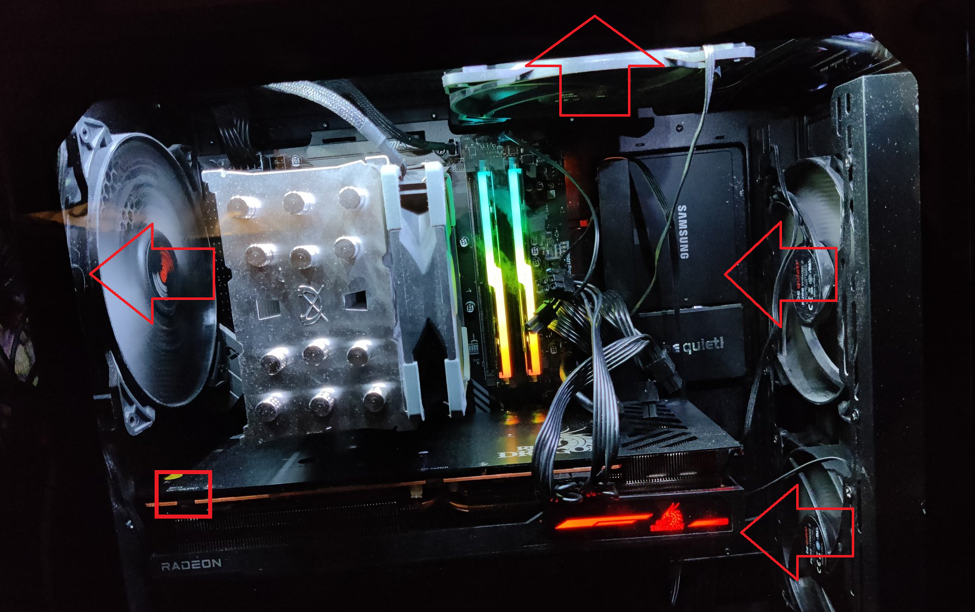

So sind die Lüfter ausgerichtet. (Ja, der PC wird entstaubt und das Kabelmanagement muss ich noch..."üben"

Lüfter oben ist falsch positioniert!
Er klaut die frische Luft von vorne bevor sie an der Cpu ankommt. Dadurch schlechter Airflow, dachte ich mir schon fast dass du ihn so hast.
Lüfter oben müssen links vom CPU Lüfter sitzen!
Bzw wo ist der zweite Lüfter oben? Dachte hast zwei?
Wenn nur einer bzw zwei dann schiebe ihn hinter also links vom Lüfter der CPU
So sollte der Lüfter positioniert sein, ganz klar hinter dem CPU Lüfter bzw links davon
Reaktionen: loser, Aduasen und Pulsar77
Jepp, der oben vorne ist muss nach oben hinten dann macht das auch etwas mehr sinn, so schaufelt er nur die frische kalte Luft gleich wieder raus...
Reaktionen: Pulsar77 und Thorque
Er klaut die frische Luft von vorne bevor sie an der Cpu ankommt. Dadurch schlechter Airflow, dachte ich mir schon fast dass du ihn so hast. Lüfter oben müssen links vom CPU Lüfter sitzen!
Aaaargh, dass das so ein einfacher Fehler ist. My bad! Viel Stress um nichts.

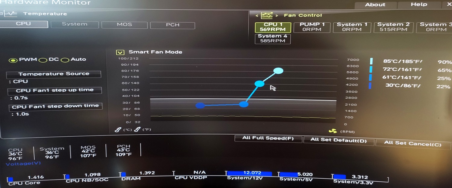

Von 35 bis 62 Grad kannst alles von 500 bis 600 u/min laufen lassen..

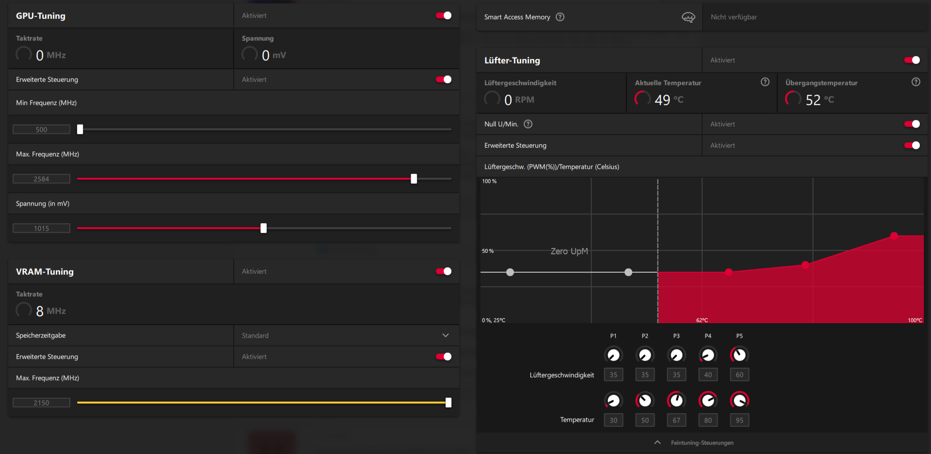

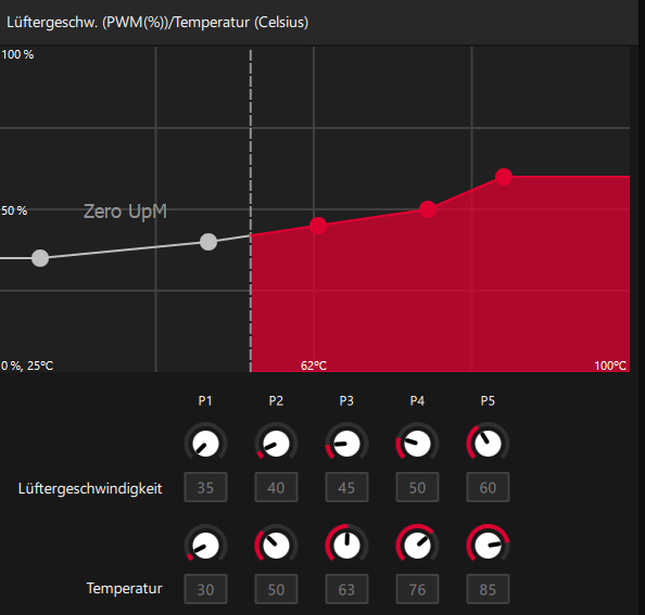

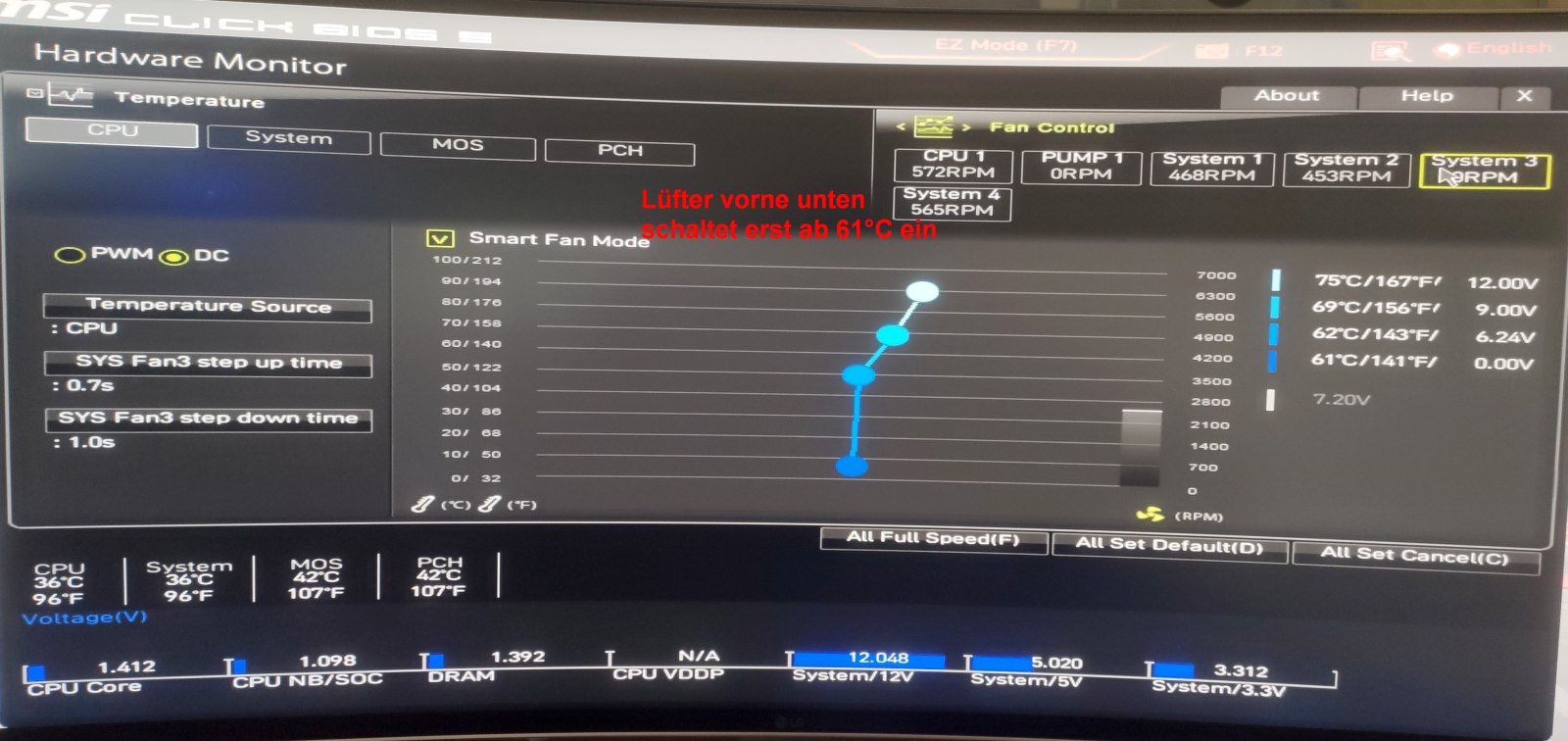

Aktuell sind die Lüftereinstellungen so:
(wenn ich auf manuell umschalte)
Was könnte ich da einstellen?
Lord_Dragon schrieb:
Abgesehen von dem einen gehäuselüfter an falscher Stelle
ist denn keinem von euch aufgefallen dass der lüfter einsaugend montiert ist?:o
@Lachsrolle:
den lüfter oben solltest du nicht nur nach hinten verfrachten, sondern auch ausblasend montieren. also so dass die lüfternabe ins gehäuse zeigt.
es waren die gehäuselüfter gemeint. die stellt man am besten im BIOS ein.

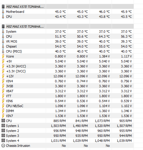

welcher lüfter ist "System 1" und warum dreht der so viel schneller als die anderen?
erreiche ich bei der Junction Temperatur locker 100°C.
deine screenshots geben das nicht her.

Stimmt er ist da falsch rum , fiel mir auf Handy nicht auf, hab nur auf seine Pfeile geschaut.
Trotzdem falsch, er sollte wie geschrieben wurde ihn umdrehen und hinter den CPU Kühler schieben uvd so dass er dann auch wirklich raus bläst aus dem Gehäuse
Denn so wie jetzt ist der Luftstrom trotzdem nicht gut und behindert diesen sogar , er hat ja von vorne schon 2 Lüfter die beim 500dx mehr als genug Luft rein pusten.
Rechts rein links und hinten links oben raus sollte es sein
Bin auch einfach nur stur nach den Pfeilen gegangen xD
[IMG]https://www.computerbase.de/forum/attachments/1624602334296-png.1094768/[/IMG]
Naja, halt aggressiver, wenn's kühler sein soll.
Spiel halt dran rum. Stell mal bei 85° zB auf 100%, bei 76 auf 76, bei 63 auf 50, oder so ähnlich. Je schneller die sich drehen, desto kühler wird die Karte. Wird dann logischerweise aber auch lauter. Stückchenweise etwas undervolten kann auch nicht schaden. Einfach mal minus 5mV einstellen und nen Benchmark laufen lassen, wenn's läuft so lassen wenn nicht zurückstellen und so weiter. Dabei die Temps beobachten und wenn's kühl genug ist freuen.

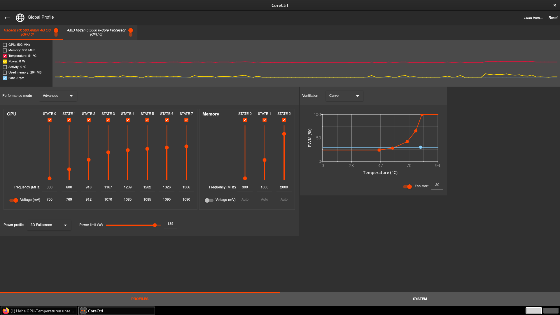

Bei meiner RX580 ist zb standardmäßig 1150mV, das ließ sich etwas drücken, aber bei noch mehr UV wird das Teil leider instabil:
Bleibt dadurch aber deutlich kühler, speziell auch mit der Lüfterkurve bleibt sie eigentlich immer unter 80° (was vielleicht schon übertrieben ist, aber egal ^^)
Ich merke unter Vollast wie oben Warme Luft rauskommt. So sollte es doch sein, oder? :x
Deathangel008 schrieb:
@Lachsrolle:
Das ist mir jetzt dann auch aufgefallen, dass das in der Software nur die GPU-Lüfter sind. Da sieht man, wie verplant man sein kann.
Weiß ich leider nicht, ich reiche gleich einen Screenshot vom BIOS ein
Wie gesagt, Metro Exodus zickt da.
Das Problem ist bei mir, ich bin jemand der strikt versucht nach Anleitung zu gehen. "Einfach versuchen" bin ich relativ zimperlich
Das geht in dem Fall nicht, wegen der sogenannten Silicon Lottery.
Wenn Du ne GPU bekommst dann läuft die in dem Modus wie sie ausgeliefert wird. Nicht mehr, nicht weniger. Wenn Du Glück hast, kannst Du sie stark übertakten oder undervolten, wenn Du Pech hast, geht das gar nicht. Deshalb hilft da nur rumprobieren, was aber schon ziemlich easy ist. Einfach die Spannung um 5 oder 10 mV runtersetzen, das geht über Wattman bzw die Radeon-Software ja einfach, Benchmark starten und gucken ob es läuft. Wenn ja, weiter runtersetzen, wenn nein, wieder höher setzen. Das halt solange machen bis es nicht mehr geht, dann noch mal ein paar mV oben drauf schlagen für die Toleranz, fertig ist die Kiste. Soweit ich weiß verlierst Du damit nicht mal die Garantie, aber das glaube ich nur, vielleicht weiß das jemand anderes genau.
Ich kann Dir keine Lüfterkurve vorgeben weil ich keine Ahnung hab wie Du sie haben möchtest. Prinzipiell gilt: Wo Du die 100% ansetzt sollte Dein Temperatur-Limit sein, also wie heiß Du die Karte werden lassen möchtest und Du Dich noch bei wohlfühlst. Das können 88°, oder aber auch nur 80 sein.
Edit Sonst fang halt konservativ an. Behalt die vorgegebene Lüfterkurve und setz' bei 83° 100 Prozent ein.

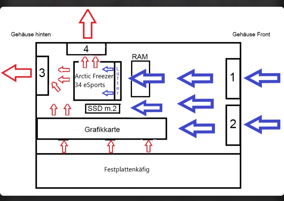

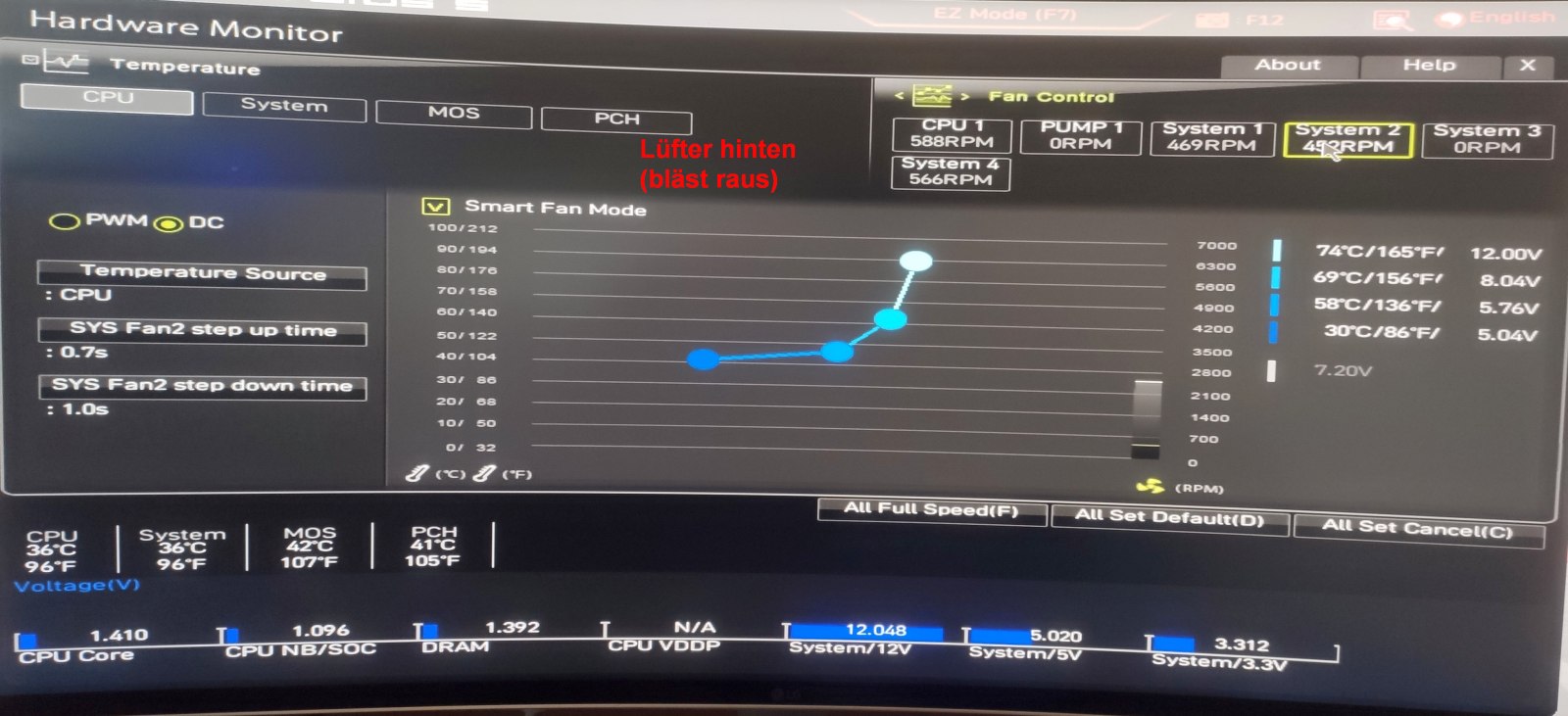

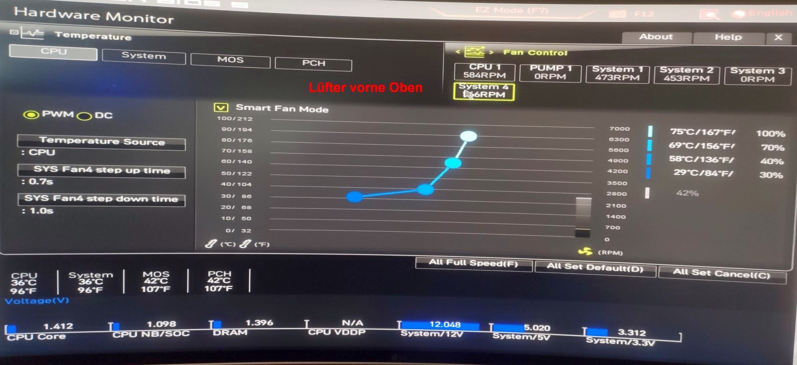

Hier mal meine Lüfterkurven (in etwa, inzwischen wieder abgeändert leicht),
ziel war ein leiser PC, der im idle, beim Surfen, videos schauen mit langsamen Lüftern läuft, die dann schneller laufen wenn die Cpu über 61°C bekommt (beim Spielen zb)
im normalfall hat die CPU nie über 60°C und da es der cpu egal ist ob sie 35°C oder 65°C Temperatur hat, sind die Lüfterkurven dementsprechend sehr flach eingestellt, so dass diese zwischen 35-60°C fast immer gleich schnell laufen.
Unter 61° laufen nur Obere etage vorne (nr 1) , hinten (nr 3) (siehe skizze vom PC weiter vorne im thread) mit ca 500-600U/min
alle anderen Lüfter (2+4) sind aus
Lüfter vorne oben (1)
Lüfter vorne unten (2) und der Oben im Gehäuse (4) (oben hinten siehe skizze Lüfter 4) haben die gleiche Kurve und schalten erst ein, wenn cpu 61°C hat.
Lüfter hinten (3)
CPU Lüfter von 30° bis 61° fast gleiche langsame drehzahl
der lüfter ist falschrum (und an der falschen stelle) montiert. punkt.
hilft da auch nicht wirklich. einfach mal schauen welcher lüfter an SYS_FAN1 steckt.
du verstehst unter "gleich" anscheinend was anderes als ich;):D
wäre es dann nicht sinnvoll nen screenshot von diesem szenario zu posten und nicht einen bei dem alles zu deiner zufriedenheit läuft?
laut deiner aussage im eröffnungsbeitrag werden die hohen temps auch bei SoD2 erreicht, sieht man in dem screenshot aber auch nichts von.
Erledigt.
Hat sich glaub ich geklärt, SYS_FAN1 war der einzige der im BIOS auf die automatische Fan-Control eingestellt war. Der Rest nicht. Habe es mal überall aktiviert (?).

Joa, hab mich an OC/UV rangetastet und rumprobiert. Spannung ist 135 mV weniger, bissl mehr Leistung (7% mehr im Schnitt bei Time Spy)
mit welchem BIOS läuft die karte eigentlich, Silent oder OC?
Keine Ahnung
Junction-Temp ist nun nicht höher als 90°C, muss die Tage erst Mal abwarten. Glaube aber der Fan war hier der Knackpunkt.
(und ja, der Screenshot war dämlich. Dachte eigentlich, hätte den mit den höheren Temps hochgeladen).
und jetzt laufen alle gehäuselüfter mit 1000RPM im leerlauf?
schau nach, kurz vor der slotblende ist ein kleiner schalter mit entsprechender beschriftung.

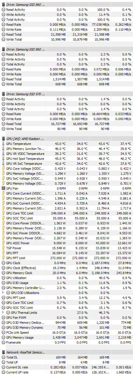

mach mal bitte 2 screenhsots mit hwinfo bei dem man temperaturen und die 5 Lüftergeschwindigkeiten sieht.
einmal wenn pc nicht belastet wird (desktop) und einmal wenn du benchmark machst
Knapp: Interessanterweise waren zwei noch auf DC eingestellt, die anderen auf PWM. Habe es gleichmäßig auf PWM gesetzt, dann wurde die RPM sofort angehoben:
1x idle siehe oben
Hier mit Time Spy:
Wenn das die richtigen Screens sind. Welche Temperaturen brauchst du?^^ Das ist ja jetzt nur die Lüfterumdrehung.
Hier aber noch meine Radeon Einstellungen: System läuft stabil, knapp 1000 Punkte mehr
