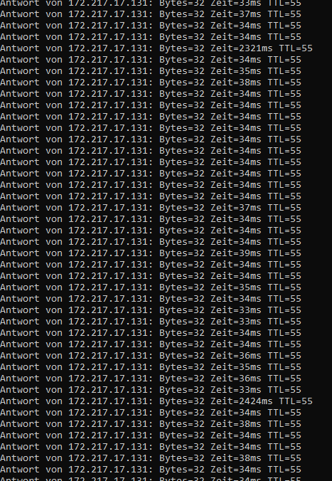

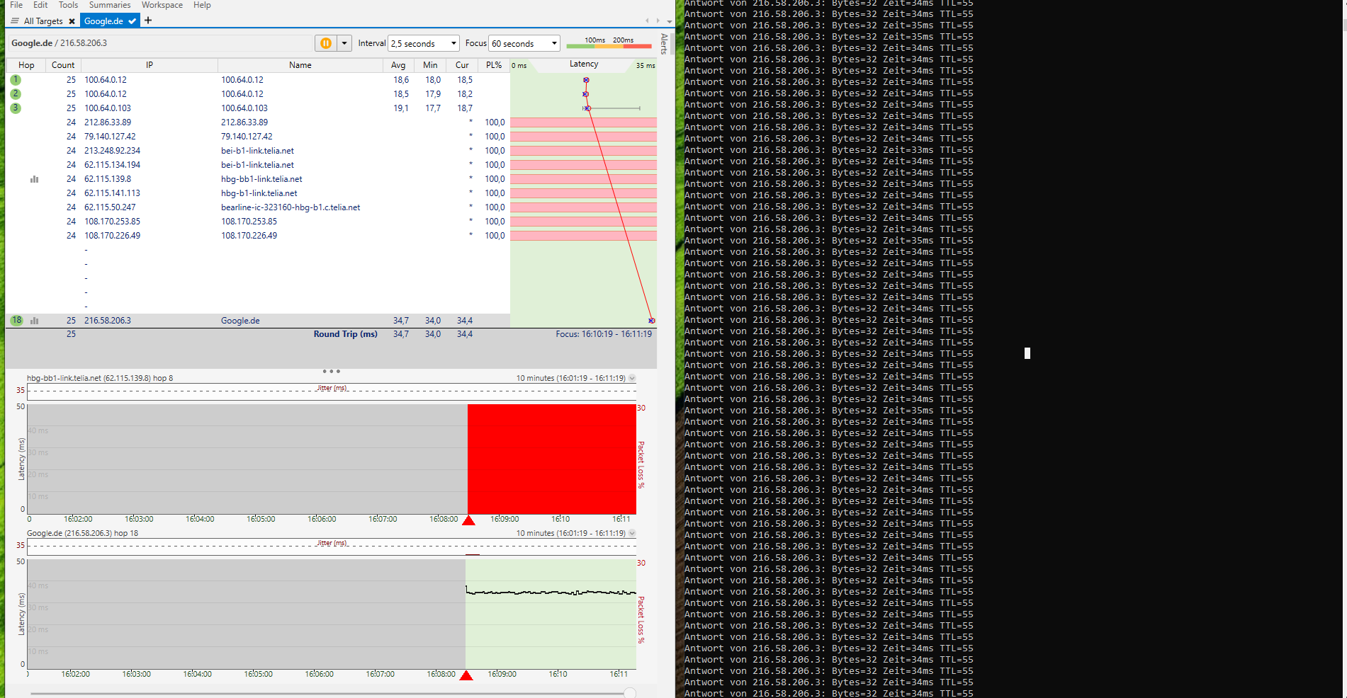

Hallo, ich habe hohe Ping Schwankungen, das aber nur An meinen Gaming PC, mit meinen Laptop der genau daneben steht nicht.
Wenn ich online zocke schwankt der Ping von 30-600-30 was natürlich in Shooter total nervt. Aber auf meinen Laptop passiert das nicht, im gleichen Spiel.
Ich habe der Fritz-box und den Repeater neu gestartet und Den Pc neu verbunden (Verbindung über LAN geht leider nicht). Die Ports für den Pc sind auch offen.
Es kam über Nacht, vor ein Paar tagen konnte ich noch mit einen Stabilen 30 Ping spielen.
Habt ihr Ideen was man da machen kann.
Unten habe ich mal Google Angepingt da sieht man das gut.

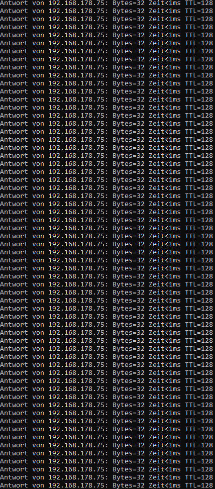

Ich benutze den Fritz Wlan Repeater 1750E der momentan aber aus ist. Ja ich bin mit 2,4 GHz verbunden.

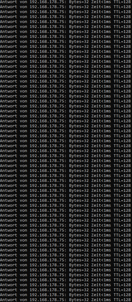

Unten findest du den Ping nur auf Router.

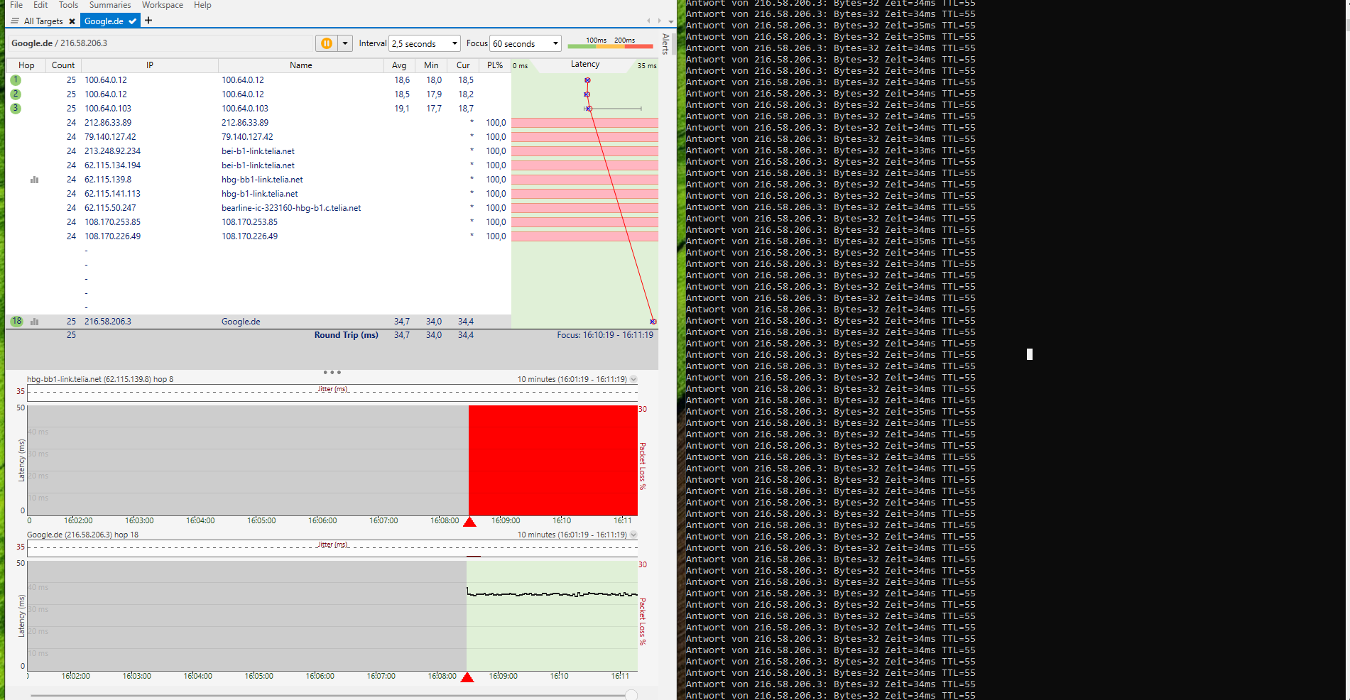

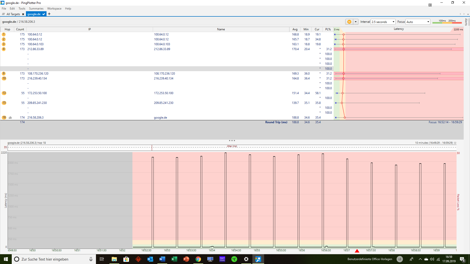

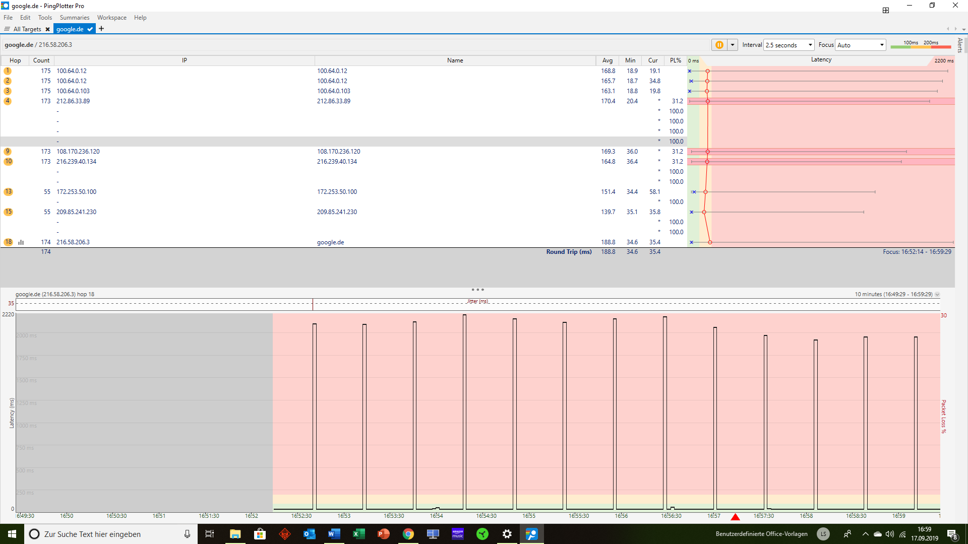

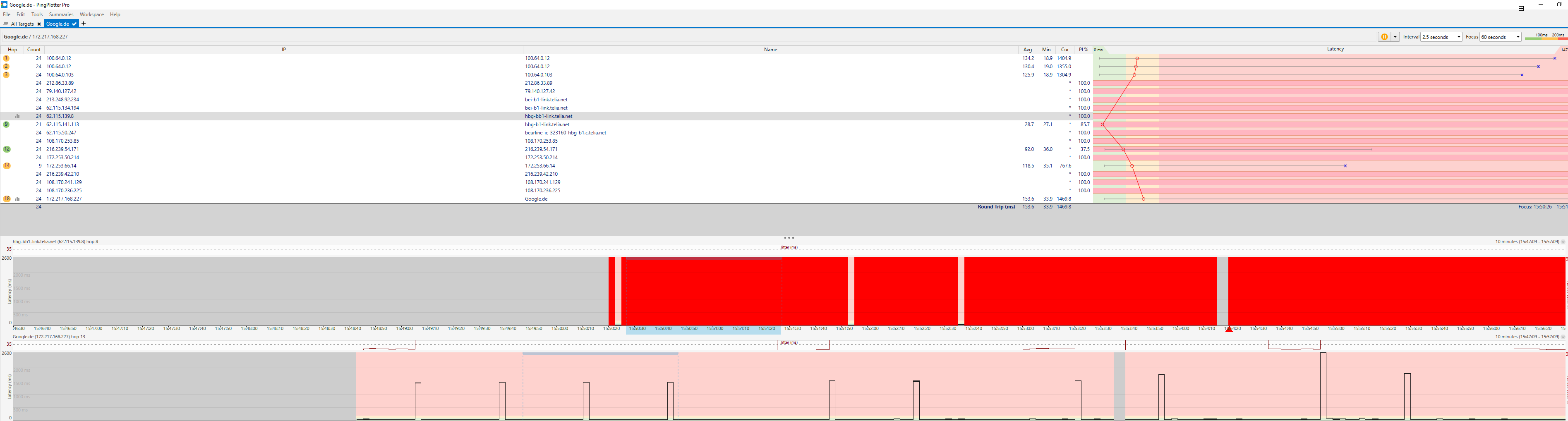

Der Screenshot 8 ist vom Pingplotter Über Wlan (ohner Repeater)
Der Screenshot 7 ist vom Pingplotter über LAN.
Ich kann damit nicht viel anfangen als Laie,
Aber die Latenz Probleme sind Über Lan Verschwunden.
Noch einen versuch

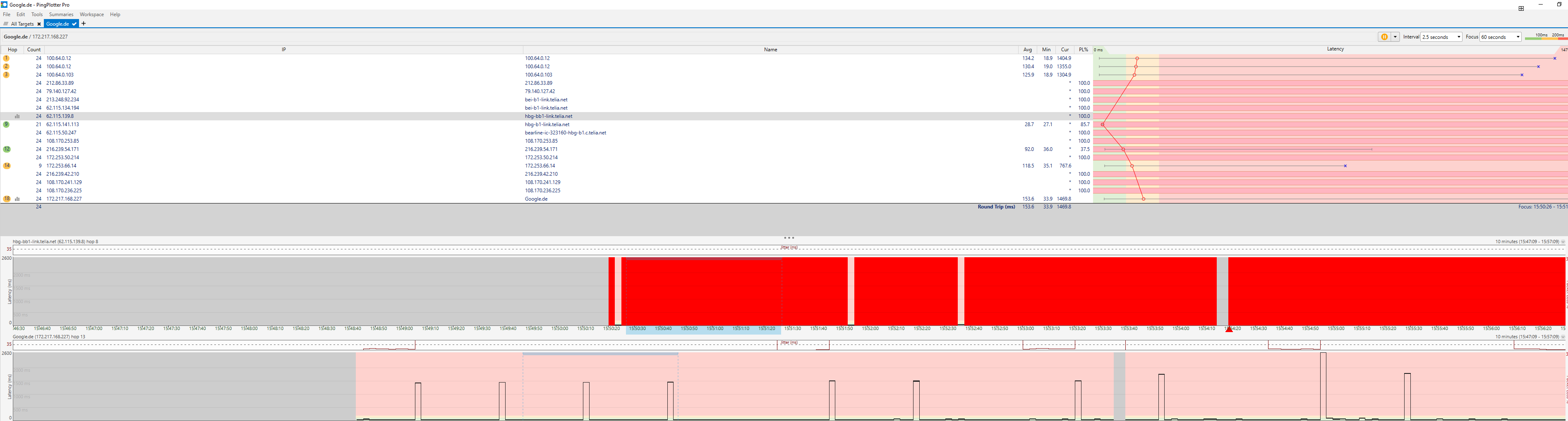

Die Fritzbox hat out-of-the-box die 192.168.178.1
Du hast die 192.168.178.75 angepingt und ich lehne mich mal weit aus dem Fenster und behaupte, dass du damit den PC selbst angepingt hast. Bitte pinge aber die Fritzbox an!
Dein Pingplotter sieht irgendwie auch unvollständig aus. Eigentlich müsste als erster Hop eben besagte Fritzbox kommen. Denn erst danach geht's im www beim Provider weiter.
