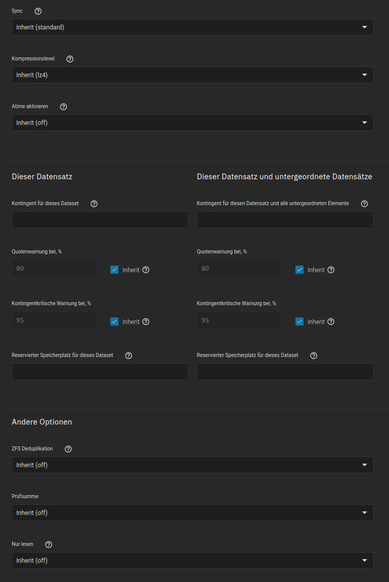

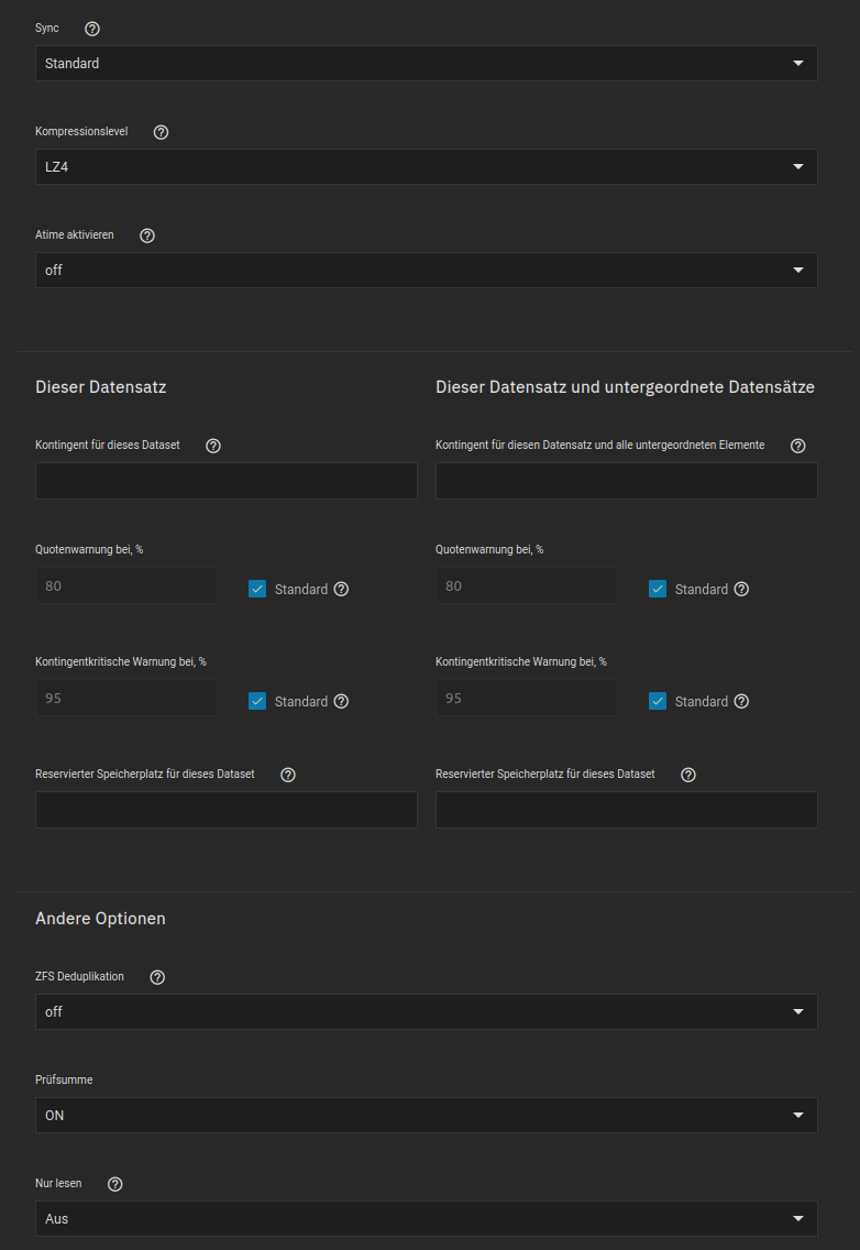

Was vielleicht auch noch ganz interessant zu wissen wäre, ob Du sonstige Dinge wie Deduplication und/oder Kompression nutzt. Und was denn so zfs get encryption mypool/myencrypteddataset sagt.
Textausgaben übrigens gerne als Text und nicht als Screenshot.

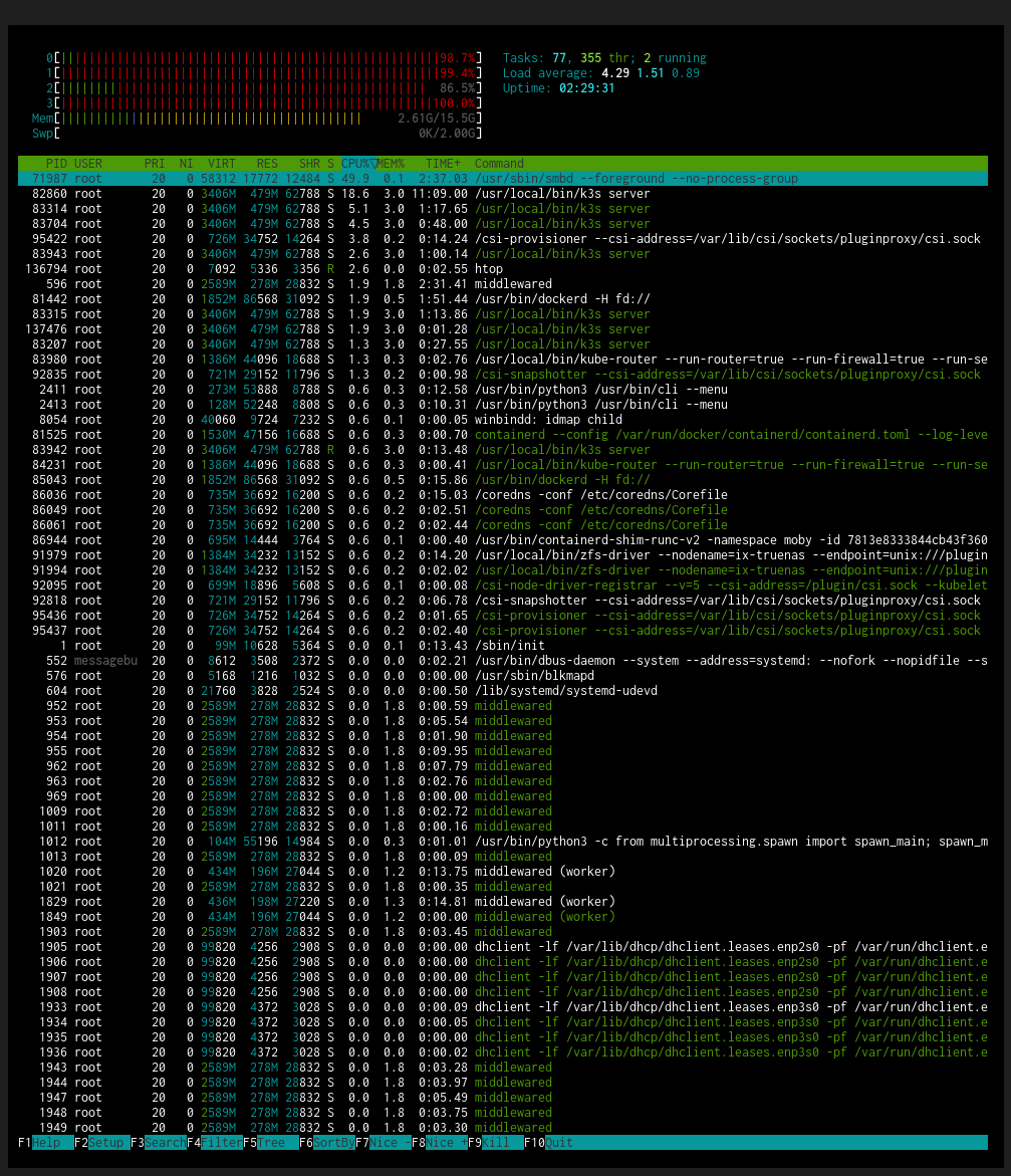

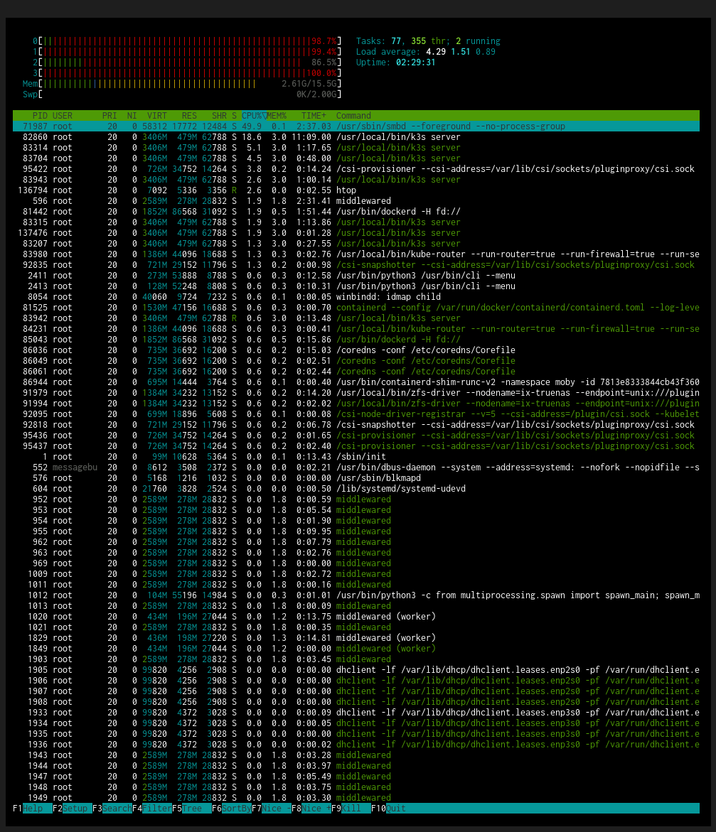

Der Peak auf allen 3 Cores wird so 1-2 Sekunden angezeigt, tritt aber nur mit aktiver Verschlüsselung auf.
Hier die Ausgabe (Textausgaben kann ich nicht kopieren, warum auch immer):

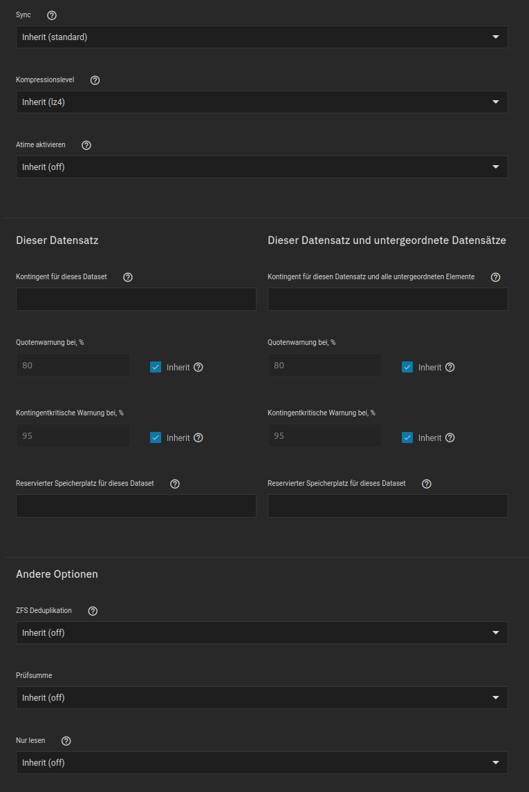

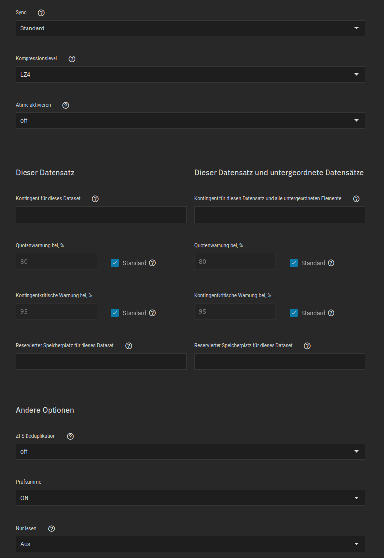

Hier der Pool:
Hier das verschlüsselte Dataset:

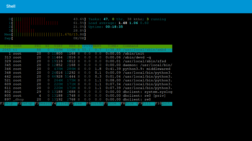

Anbei die Auslastung:

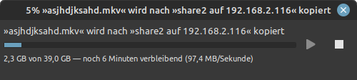

Das tritt ab und zu auch bei meiner Synology auf:

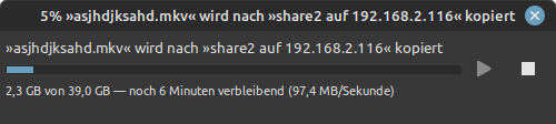

Und zwar wenn ich Dateien von meinem PC auf das NAS (SMB Share) kopiere, bekomme ich eine völlig falsche Geschwindigkeitsangabe:
Ist ne verdammt schnelle 1Gbit Verbindung 🤣

Spontan würde ich sagen, das die Prozessorauslastung zu weit noch oben geht. Kann aber auch gut sein, das sie für eine solche CPUs sogar noch halbwegs im Rahmen des Normalen liegt.
Was mir übrigens bei Deinem htop aufgefallen ist, das Samba (/usr/sbin/smbd) viel CPU-Zeit in Anspruch nimmt. Das verfälscht natürlich die Messungen. Ich weiß jetzt nicht, ob Du Deinen Test übers Netzlaufwerk gemacht hast oder so. Falls ja: Mach das nicht. Mach den lieber direkt auf der True Scale Maschine. Zum Beispiel mit sowas wie dd so a-la

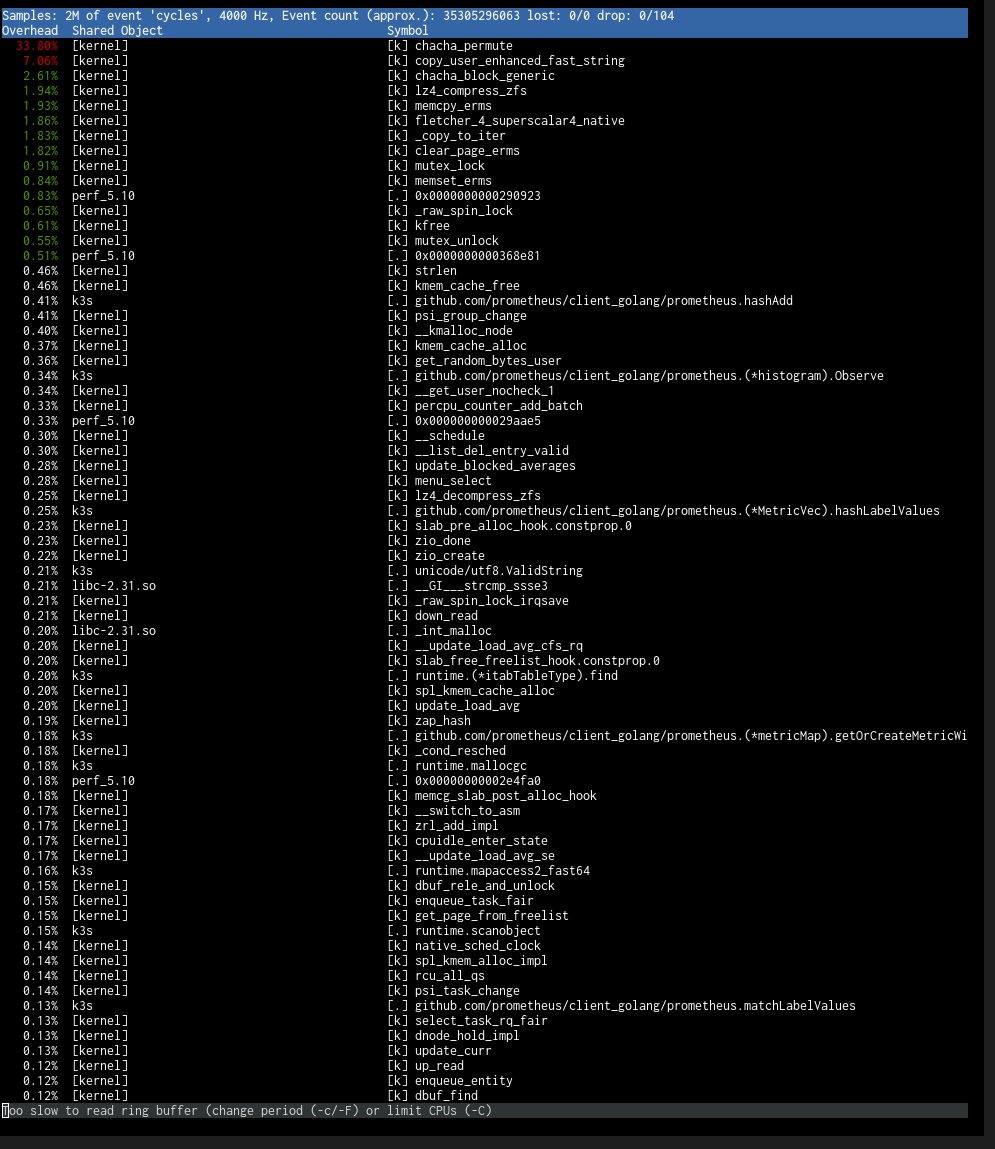

Statt mit htop drauf zu gucken kann man auch sowas wie perf nehmen. Da kriegt man dann ne differenzierte Ausgabe die auch in-kernel-Aufrufe aufschlüsselt:
perf top
(ich hab keine Ahnung ob perf bei TrueNAS Scale schon drauf ist; aber soweit ich weiß ist das ein angepasstes Debian ; dann könnte apt install linux-perf funktionieren)

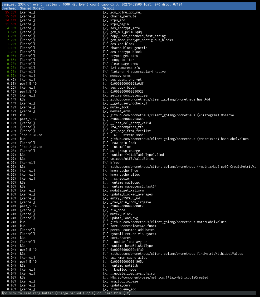

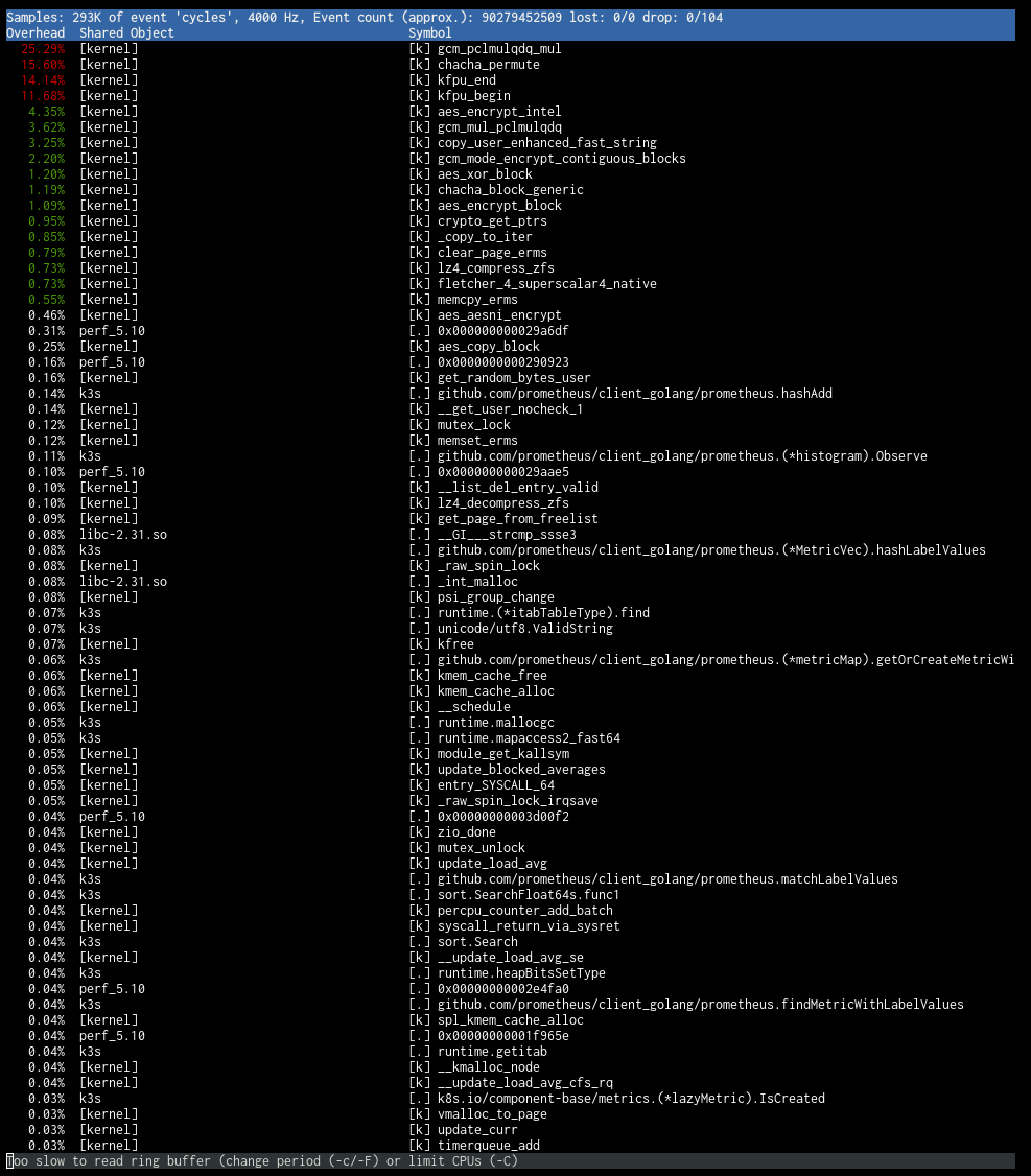

Bei folgender Auslastun (leider nur screenshot)
Jetzt habe ich irgendwo gelesen, das TrueNAS Scale eine Bug hat, sodass AES-NI auf Atom CPUs nicht richtig funktionieren soll. Wenn ich die Seite wieder finde, verlinke ich es hier.

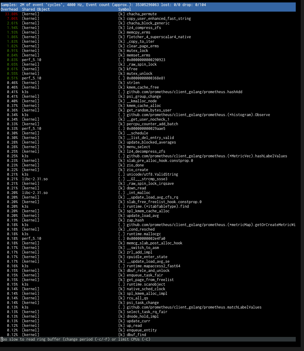

Und hier die Messungen ohne Verschlüsselung:
Code:
339+0 records in
339+0 records out
3554672640 bytes (3.6 GB, 3.3 GiB) copied, 33.222 s, 107 MB/s
Dadurch das die Funktion aes_aesni_encrypt aufgerufen wird, kann man schon davon ausgehen das AES-NI benutzt wird. Weil das geht dann durch auf den bereits schon oben angesprochenen Intel-Assembler-Code.

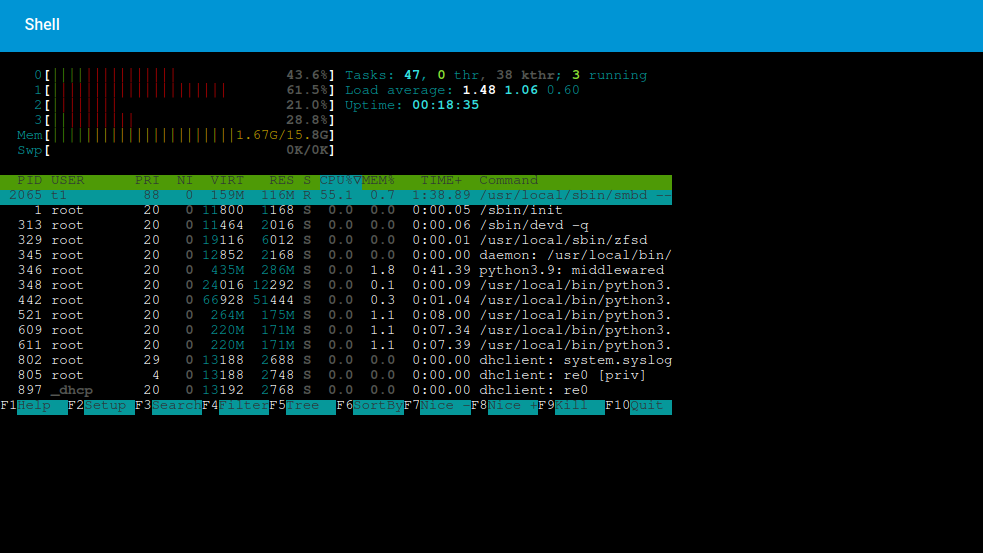

Unter TrueNAS Core ist die CPU Auslastung auf dem Verschlüsslten Share viel niedriger!
Leider funktioniert hier der Befehl "perf top" nicht:
Daher nur die Ausgabe von htop:
