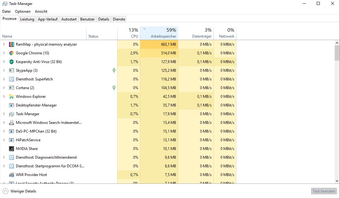

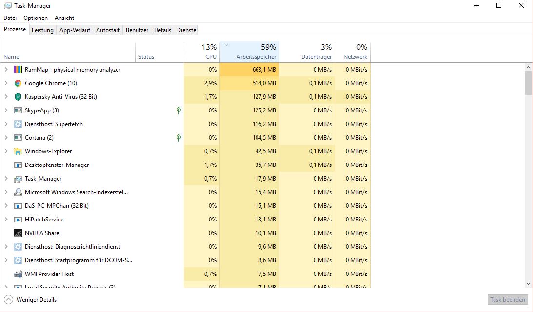

Screenshots meiner Tatsächlichen RAM Nutzung im Moment, ich habe den Rechner bereits ne weile laufen und habe nach problemen Gegoogelt und jetzt Sämtliche Programme und unnötigen Tabs geschlossen.

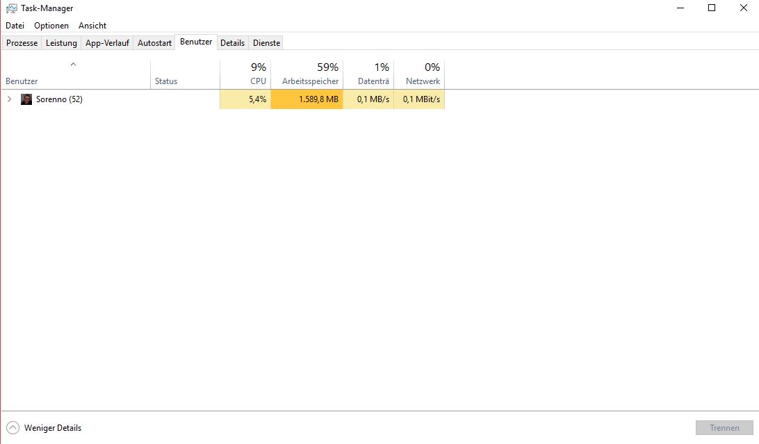

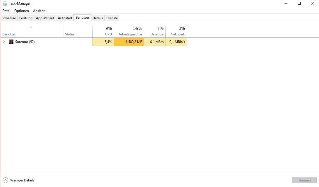

Hier der Benutzer Reiter um den gesamt addierten verbrauch zu sehen

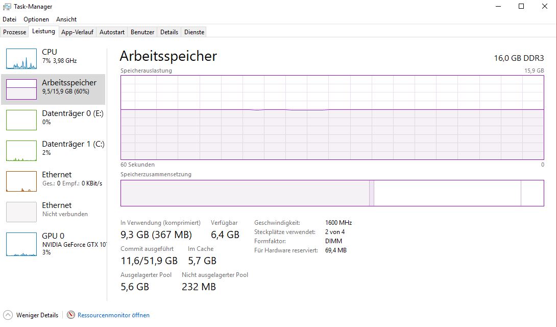

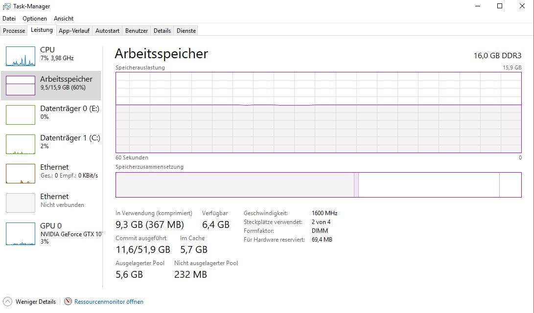

Hier der Leistungs Reiter in welchem man vorallem die hohe "Ausgelagerter Pool" Auslastung sieht

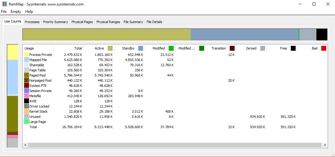

RAMMap

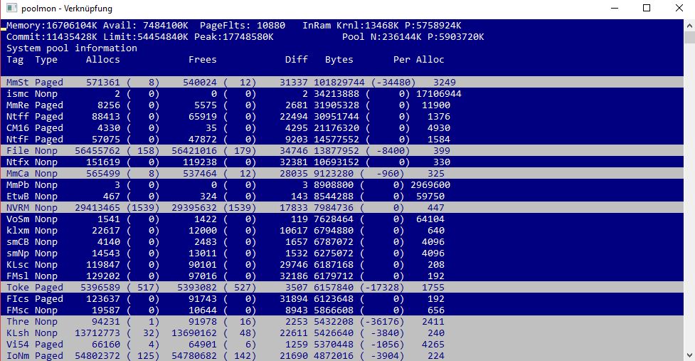

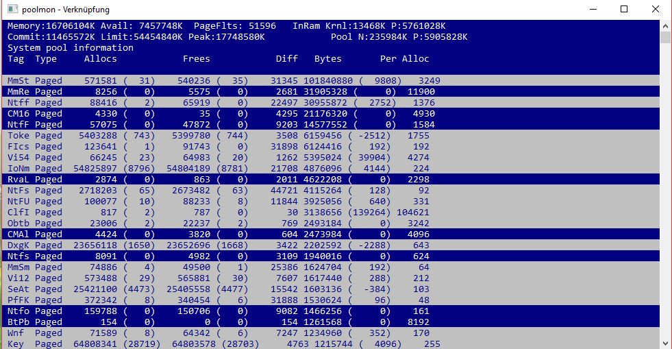

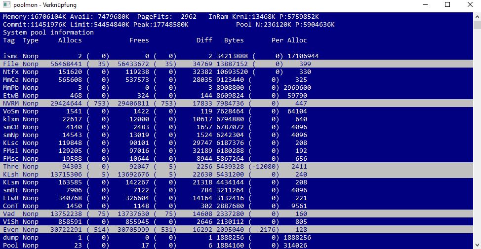

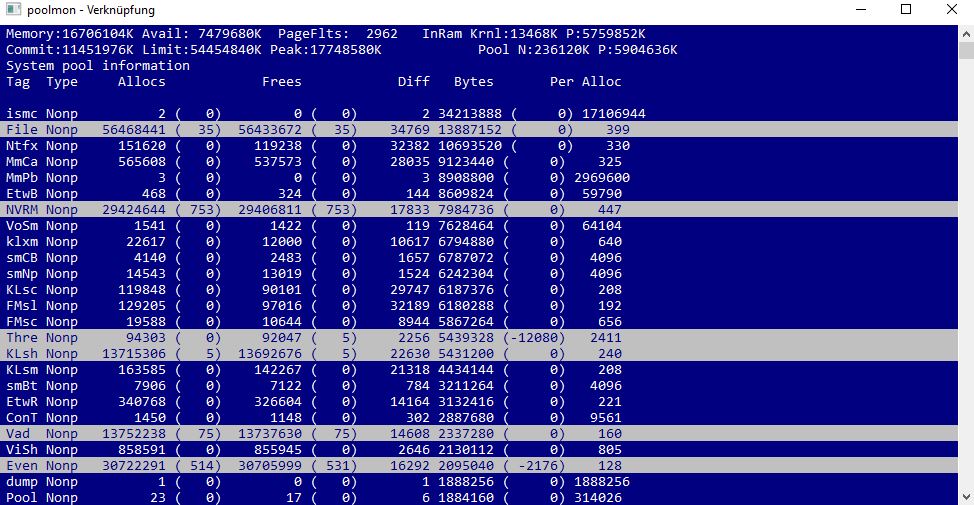

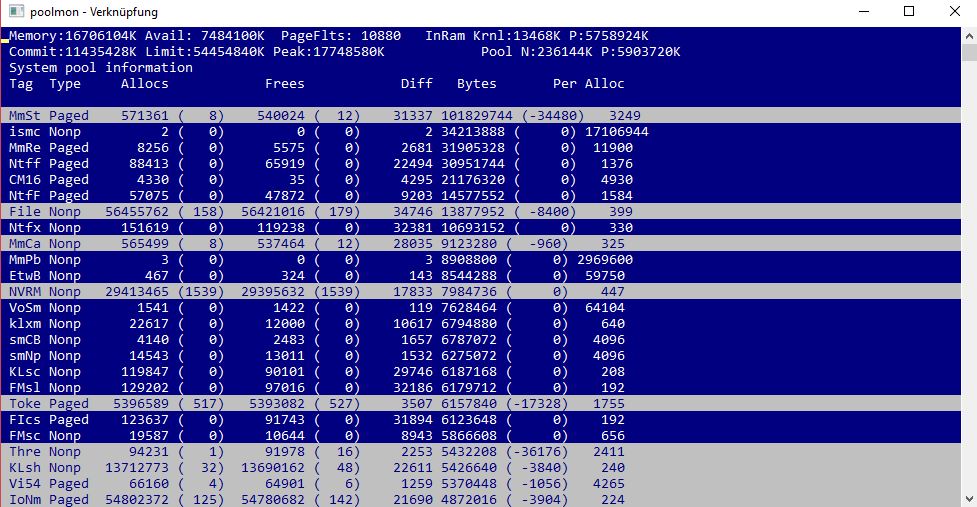

Hier einmal der Obere Abschnit von Poolmon Grundsätzlich mit B nach Bytes Sortiert und dann jeweils einmal Type unsortiert, nach NonPaged und nach Paged Sortiert
Ich hoffe das sind Alle notwendigen Informationen,
ich hatte bis jetzt den verdacht das es die MmSt datei/treiber what ever sein könnte, nur habe ich nichts aufschlussreiches gefunden und umgerechnet sind das auch nur Knapp über 100MB wenn ich mich nicht vertue was ja nun nicht dass Problem wäre.
Bei Längerem laufen Kriege ich am ende des Tages teilweise leistungseinbrüche, am Stärksten hatte ich es mal abends bei 90% RAM Auslastung obwohl nur Discord und nen Game lief welches 2,5GB gebraucht hat, nachdem ich alles geschlossen hatte war die Auslastung immernoch über ich glaube 70%
Meistens Finde ich nur Probleme mit dem Nicht ausgelastetem Pool aber der scheint bei mir ja In Ordnung zu sein.

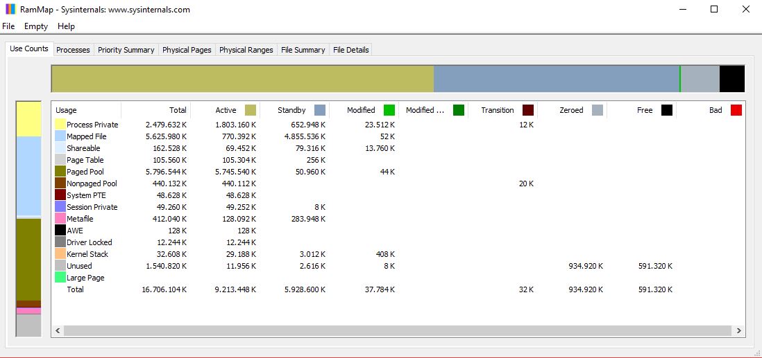

Ich sehe das Problem laut deinen Screenshots eher bei Ionm, (3ter Shot)
für welchen Treiber die Datei steht, weiss ich nicht auswendig und Google gibt mir auch nichts her, kann prinzipiell also alles mögliche sein. (Es ist aber auch vorstellbar, dass ionm für "Intel X network X" oder so ähnlich stehen könnte, also rein spekulativ : ) )
Durchsuche deinen Windowsordner doch einfach mal danach und schau in die Dateieigenschaften.
MfG
IoNm hat in Allocs ca 440MB und unter Byte noch weniger und unter IoNm find ich auch nichts hmm
ja Das wird doch alles in Byte angegeben und wenn ich nichts falsch gerechnet habe sind 54825897Bytes ca. 440MB
das ist natürlich schonmal ne ganze menge aber nicht die 5,7GB die ich teilweise in "Ausgelagertem Pool" habe
und auf meinem PC habe ich nichts mit IoNm gefunden :(
hallo, Poolmon war schon die richtige Richtung.
mach bitte folgendes:
Rechtsklick auf Startbutton > Ausführen > CMD > Enter.
Dann folgenden Befehl für Poolmon ausführen:
start "" "C:\Program Files (x86)\Windows Kits\10\Tools\x64\poolmon.exe" -n E:\PoolList.txt -p -p -b
Gegebenenfalls den Pfad zu der poolmon.exe anpassen.
Danach sollte auf E:\ eine PoolList.txt zufinden sein.
Diese Textdatei dann hier als Anhang beifügen.
Dann können wir dir genau sagen, wer oder was deine Auslagerungsdatei auf 35 (!) GB aufgeblasen hat.
Es hört sich danach an, dass hier ein paged pool leak vorliegt.
Erstmaol zu Cyrion, diese Sortierungs Möglichkeit finde ich in meinem Task manager nicht, kann es sein das es das bei Win 10 Home nicht gibt?
Und im Anhang einmal die TxT datei habe den PC gerade gestartet und war bei 41% Auslastung sollte also ein ergebniss liefern Paged Pool war laut Task manager auch schon zu 3,9GB gefüllt
Wie kommt es das in der TxT Datei ganz oben Ne Zeile ist wo etwas mit sehr viel Bytes drin ist, ich diese aber wenn ich Poolmon offen habe so nicht finde. ?

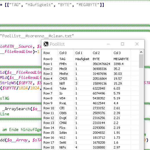

hallo,
ich habe schnell ein Skript geschrieben, das deine Textdatei auswertet und die Werte zur besseren
Lesbarkeit addiert und in MB umrechnet:
Es handelt sich um den Tag "FMfn", der deinen paged pool zumüllt.
Dieser gehört offenbar zu fltmgr.sys
Laut diesem Thread bei MS, liegt das Problem am "Wise Folder Hider", auch im Zusammenhang mit "Blizzard Application".
Daher mal diese Programme checken, falls du sie installiert hast.
Vielen Dank ich habe tatsächlich beides installiert das werde ich nachher mal checken
Ich habe erstmal den Wise Folder Hider Deinstalliert und den Rechner neugestartet wenns der ist kann ich ja mal testen ihn neu zu installieren ob es nur ein fehler beim installieren war und zur not lass ich ihn halt weg wäre auch nich so wichtig, bis jetzt siehts gut aus ich werds mal bis morgen Arbend beobachten und dann hier eine Hoffentlich Erfolgsmeldung geben damit der Thread geschlossen werden kann.
