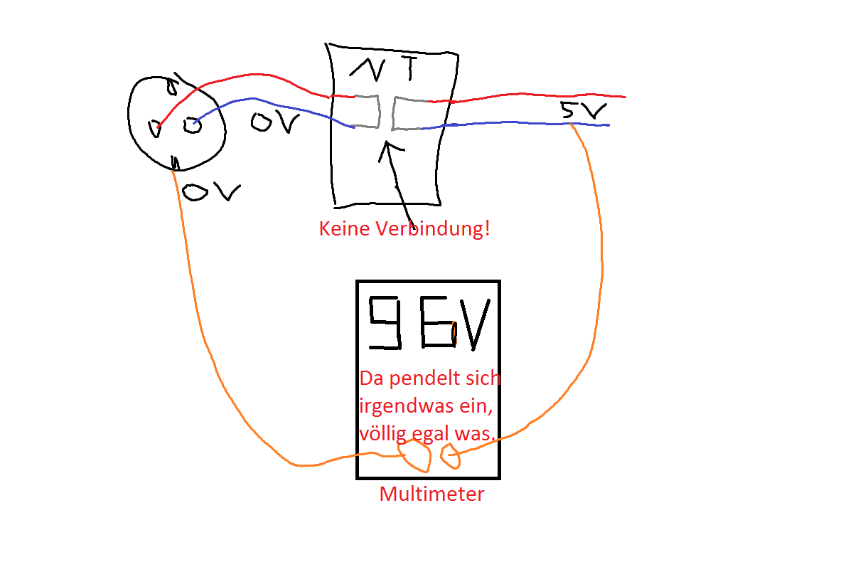

eins Vorweg: Dein "Problem" ist kein Problem, sondern normale Physik, ist bei jedem von uns das selbe.
Ich hab mal ein Bild gemalt, das sollte das ganze am besten erklären.
So sieht das bei dir aus. (Das Netzteil ist Potentialfrei)
wie du siehst, ist im Netzteil keine Verbindung zwischen der eingangs und Ausgangsseite.
D.h., du misst z.b. 96V AC (Da schwingt sich irgendwas ein) das ist aber nicht Gefährlich.
Wenn du an die orangen Leitungen fasst, dann bildet sich kein Stromkreis.
Kein Stromkreis = Kein nennenswerter Stromfluss = Keine Toten Menschen :)
Was Passiert, ist ein Potentialausgleich.
Das eine hat 0V (Steckdose)
Das andere hat 96V (Netzteil)
Du hast 20.000V (Ja, kein scheiß, das hast schnell)
Der stärkste gewinnt! und das ist in dem Fall die Erdung.
also werden alle Potentiale auf die 0 runter gezogen.
Das ist das kribbeln welches du spürst.
Völlig normal und völlig ungefährlich.

Die 0V hast gemessen, weil du mit deinen Griffeln an die Messspitzen gekommen bist.
Da solltest besser aufpassen ;)

Du sollst auch nicht an der Heizung Messen (vergesst die Heizung -.-)
sondern am Schutzleiter (von mir aus gegen das PC Gehäuse, das kennen hier mehr Leute :)) Du wirst Feststellen, dass bei jedem Potentialfreien Netzteil sich irgend ne Spannung zwischen 0 und 230Vac einstellt. meist ist es die Mitte also um die 100V rum.
Alles völlig Normal!
