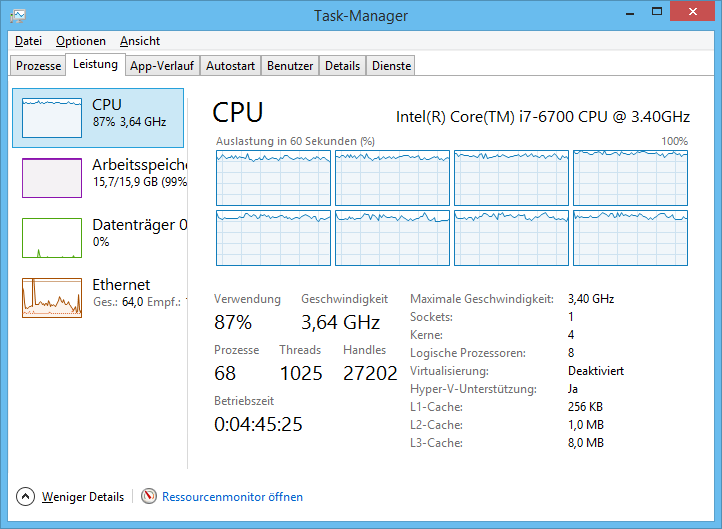

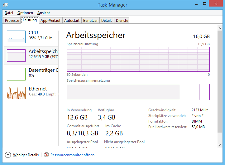

Hallo zusammen!
neulich habe ich wieder mal bf1 installiert, in der hoffnung, es hätte sich was gebessert..

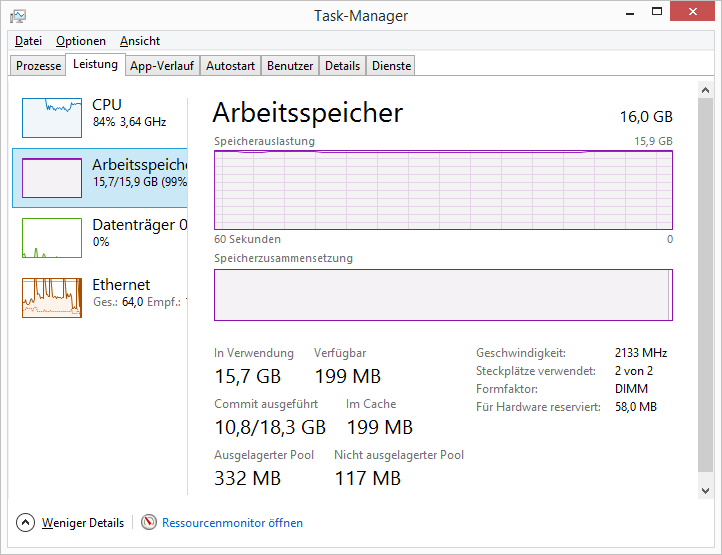

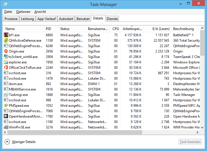

nach einigen tagen gefrustetem gameplay ist mir allerdings aufgefallen, dass die arbeitsspeicher auslastung sehr hoch ist.
zum zeitpunkt der screenshots war sie bei 99% (bf1 multiplayer 64er server). dass die cpu in bf1 stark gefordert wird ist mir klar aber beim speicher?

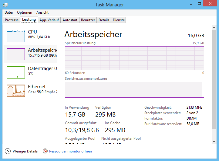

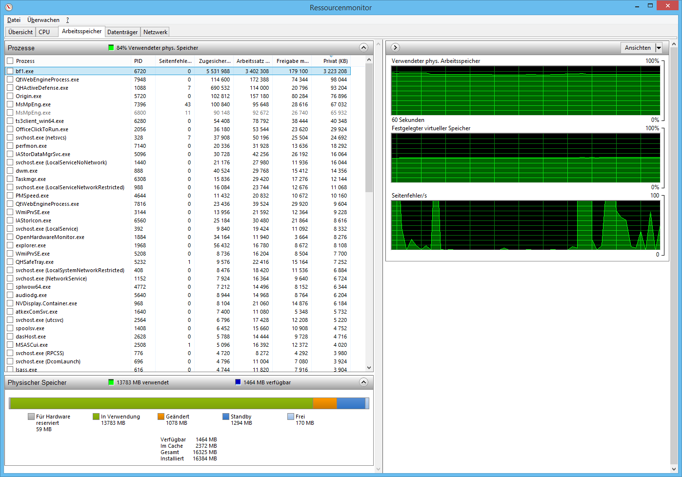

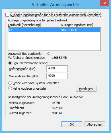

eigenartig ist auch, dass im taskmanager unter details nur etwas über 4gb in verwendung sind. rein rechnerisch bin ich mit der summe aller prozesse doch weit davon entfernt die 16gb voll zu bekommen? im screenshot mit der ansicht auf arbeitsspeicher sieht man jedoch die 99% wo kommen die her? auslagerungsdatei ist auf 4000mb festgelegt. wenn ich das game schließe fällt die auslastung auf etwa 23% was normal sein dürfte. nun meine frage(n)
- wo sieht man den verbleibenden genutzten ram (screenshot von ressourcenmanager ist vom tag davor)?
- was hat es mit der angabe "Commit ausgeführt 10,3/19,8 GB" auf sich?
- wie kann ich das ändern oder ist es egal?

Aktiviere mal testweise bitte die Automatische Verwaltung der Auslagerungsdatei.
Zumal Windows die größe der Auslagerungsdatei schon besser selber steuern sollte. Das manuelle einstellen ist in ein Mythos und bringt nix,eher eine Verschlimmbesserung. Ist aber persönliche Ansichtssache.
Erst Recht bei ner SSD.
Aber aktiviere man die automatische Verwaltung und probiere dann nochmals.
Kurze Frage zum letzten Post: Ist es wirklich nötig bei 16 GB Ram überhaupt noch eine Auslagerungsdatei zu konfigurieren ? Ich habe dies bei mir deaktiviert (ebenfalls 16 gig) und alles läuft super und rund bei mir bis heute bei Spielen wie GTA 5, AC Unity, Far Cry 4, Primal usw...
Wenns nicht gebraucht wird, wird die auch nicht verwendet - es gibt keinen Grund das manuell auch noch zu forcieren - damit gibts dümmsten Fall nur Probleme falls die Auslagerungsdatei eben doch mal verwendet wird - die RAM Grösse alleine ist eben nicht entscheidend.
Du baust den Airbag im Auto ja auch nicht aus nur weil Du ihn jetzt gerade nicht brauchst oder?
Wie kann man nur auf die Idee kommen die Auslagerungsdatei 4 GB groß zu machen, lasst die finger davon wenn man keine Ahnung hat.Und es liegt nicht an BF1 du verursachst wahrscheinlich selber all deine Probleme. :o
Lasst doch bitte Windows selbst die Auslagerungsdatei verwalten.. Warum muss jeder meinen da dran rumzufingern. Nur weil man mal gelesen hat wie eine Herz OP funktioniert, macht es doch keiner selbst, oder? Und genau das versucht ihr wenn ihr da anfangt wild was einzustellen ohne zu wissen welche Auswirkungen es auf euer OS hat.
Natürlich muss Windows alles in den RAM laden ohne Auslagerungsdatei, der Name sagt ja schon für was es diese Datei gibt. Und du wunderst dich, das dir der RAM volläuft?
Dieses ganze gebashe wegen einer festgelegten Auslagerungsdatei ist fehl am Platz.
Eine Auslagerungsdatei wird zum einen verwendet, um bei einem Systemabsturz ein (ggfs. vollständiges, je nach Konfiguration) Speicherabbild zu erstellen. Zum anderen wird in diese Datei geschrieben, um Daten aus dem RAM auszulagern, wenn dieser voll ist, wie der Name es ja schon andeutet.
Eine Festlegung auf 4GB sollte zu keinen Problemen kommen, sofern man nicht über 20GB RAM nutzt, oder ein vollständiges Abbild bei einem Crash haben möchte. Natürlich kann es bei Anwendungen, die sich atypisch verhalten, und oder ein Speicherleck haben, immer mal wieder zu einem Problem kommen. Sicherheitshalber kannst du sie ja mal automatisch verwalten lassen, und schauen ob es dann besser wird.
Laut seinem Task-Manager hat er einige "programme" offen die sich svchost.exe nennen, diese sind für sein Ram-Problem verantwortlich und nicht die Auslagerungsdatei.
So sieht es bei meinem PC aus, bin gerade nicht am spielen. Sondern surfe durchs Netz:
CPU Übersicht:
Ram Übersicht:
Ressourcenmonitor:
svchost.exe ist eine Windows Datei, die Windowsdienste ausführt, für jeden Dienst wird eine Instanz gestartet. Laut seinem Taskmanager sind zwar mehrere Windowsdienste gestartet, aber nutzen nicht all zu viel RAM. Man sieht zwar nicht die ganze Liste, aber in Summe ist das jetzt nicht so viel.

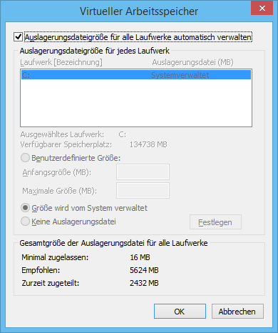

die veränderung brachte etwas besserung..
allerdings gabe es heute auch ein bf1 update.
Commit ausgeführt bedeutet das Dein System 20GB benutzen würde, wenn sie vorhanden wären.

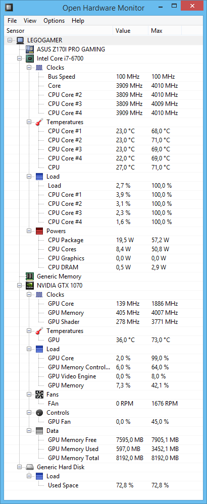

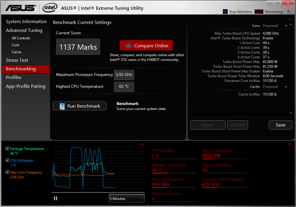

Außerdem sehe ich gerade, dass deine CPU nur mit 3.7 Ghz läuft. Das ist eigentlich SEHR ungewöhnlich für einen 6700er und fast 90% Load....

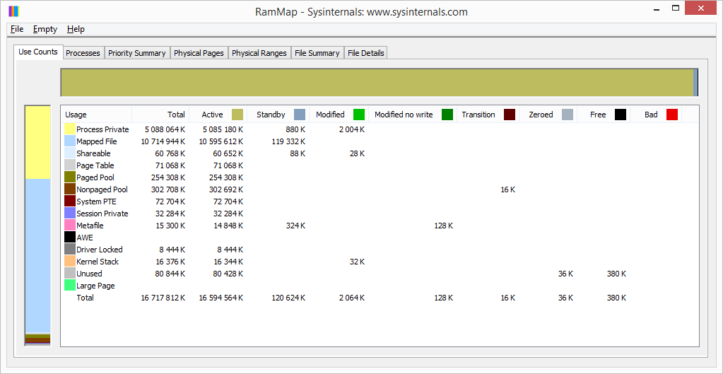

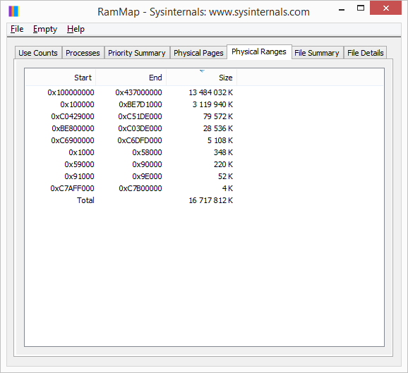

hallo nochmal,
problem wieder da, also wie gehabt, 99% ram auslastung.
aber zur frage,
t3chn0 schrieb:
Hast du zufällig eine Killer-NIC Netzwerkkarte?
Anfängliche Treiber hatten ein Memory-Leak und haben den Speicher (egal wie groß) komplett gefüllt. Bitte aktualisiere unbedingt den Netzwerktreiber.
nö das ASUS Z170I Pro Gaming hat meines wissen nicht genannte netzwerkkarte.
die cpu ist keine K version. womöglich läuft sie aber nicht auf vollast. werd ich mal in der ai-suite gucken.

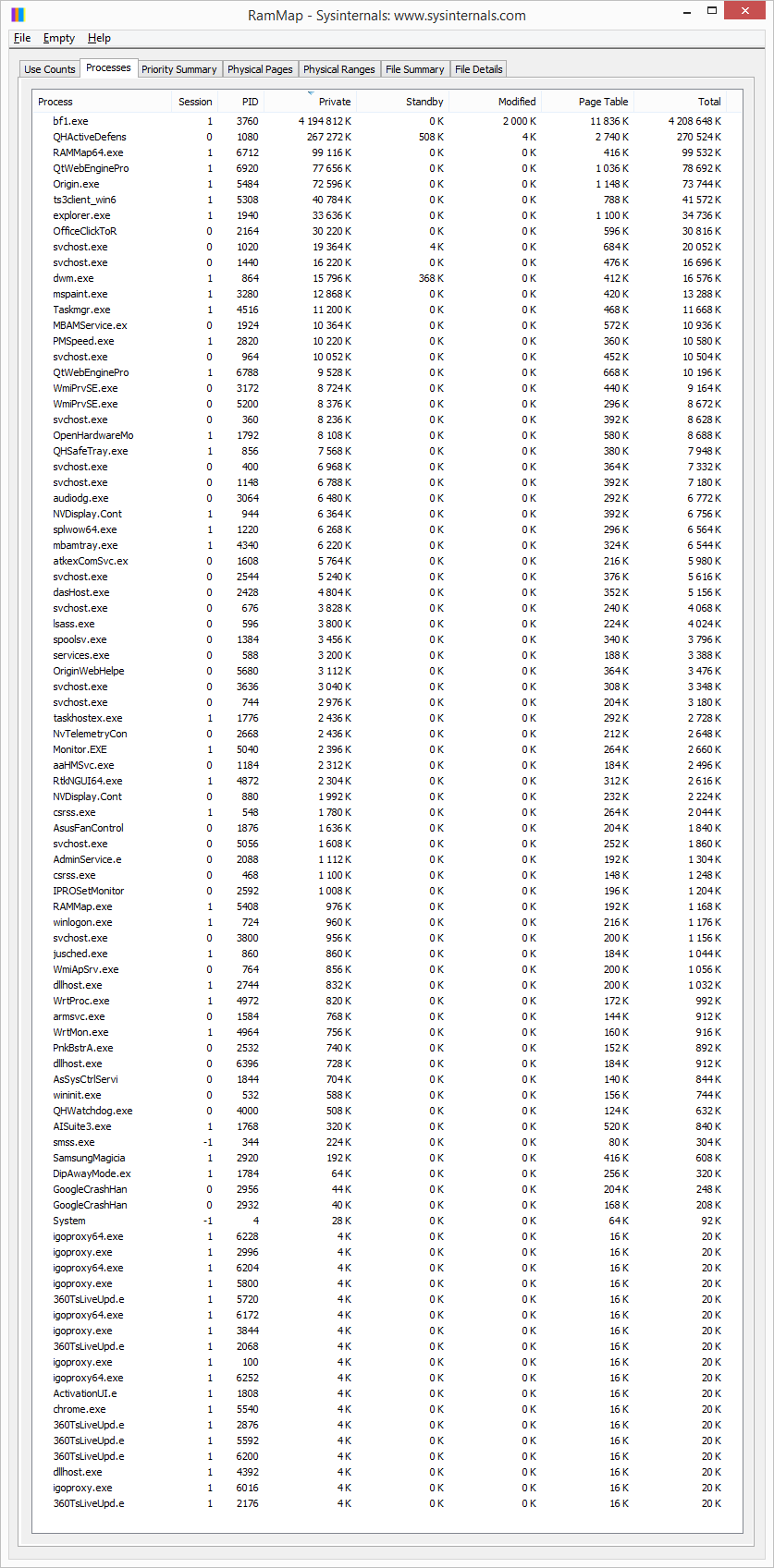

habe jetzt mehrere screenshots gemacht, hoffe da finden sich alle infos darin, es nervt langsam.. :(
hat noch jemand eine idee für eine analyse tool oder dergleichen?
thx
