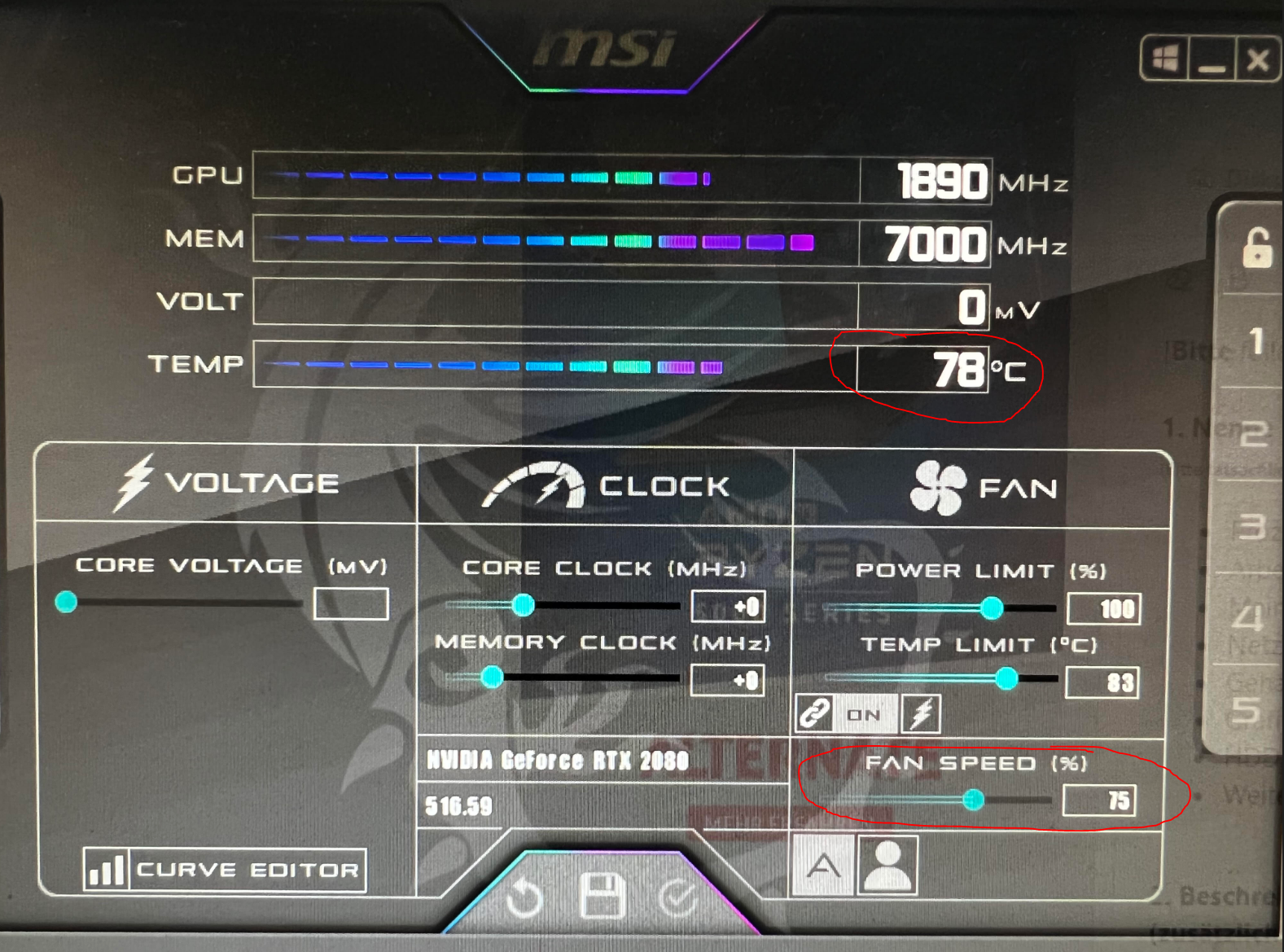

Meine GPU macht zurzeit Probleme im Last Betrieb. Die Temperatur steigt dann auf über 78, in Extremfällen auf 85 Grad und die Lüfter drehen dementsprechend auf ((75% der Maximaldrehzahl) (Wohlgemerkt, bei geöffnetem Gehäuse und bei ca. 22 - 24 Grad Raumtemperatur))
Das Bild habe ich gemacht als ich bei Metra Exodus im MENÜ war!
Ich habe selbst nichts an der GPU verändert (sprich BIOS flash oder übertakten. Zu testzwecken habe ich das Powerlimit von 100% auf 90% gesenkt). Gekauft wurde Sie neu und nicht gebraucht.
Getestet mit geschlossenem und geöffnetem Gehäuse, GPU gesäubert (mit Druckluftspray) und wie oben erwähnt das Powerlimit gesenkt was dann natürlich dafür gesorgt hat, dass die Temperatur und auch die Lüfterkurve im erträglichen Rahmen war. Habe aber auch schon verschiedene Tests gelesen in denen die Gigabyte Gaming OC immer als angenehm leise beschrieben wurde (War Sie eigentlich bisher auch immer). Aktuell denkt man aber das ein Hubschrauber neben einem starten würde.

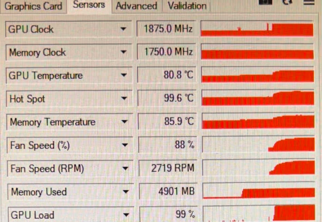

Beobachte konkret die Hotspot Temperatur mit GPU-Z, HWinfo oder ähnlichem. Über 105°C und die Lüfter gehen in den Notlauf. Bei dem alter kann es schon sein dass du die Wärmeleitpaste mal erneuern solltest.
Hast du es mal mit undervolting in MSI Afterburner versucht? (Curve editor in der schnittstelle)

der Hot Spot lag kurzzeitig bei 104,7 Grad ........
Definitiv nicht drüber? Wäre auch möglich dass Gigabyte das Limit hier niedriger setzt oder du tatsächlich noch nicht im Notlauf sind und die Kurve da am Ende so aggressiv ist. 20°C zwischen Hotspot und dem anderen Wert klingen auf jeden Fall nicht gut.
Ich habe die Erfahrung gemacht das die ab Werk verbauten Wärmeleitpads und die Wärmeleitpaste von minderer Qualität sind. Die Pads haben bei mir schon nach wenigen Wochen angefangen das Silikon auszubluten und haben max. 3 W/Km. Die Wärmeleitpaste habe ich bei mir schon ersetzt und das hat knapp 8° Temperaturunterschied ausgemacht. Mit hochwertiger Paste und einem Optimierten Airflow im Gehäuse kann man 10° rausholen.
Habe es jetzt nochmal getestet und da lag der Hot Spot konstant zwischen 95 - 97 Grad. die GPU Temp betrug zwischen 80 - 83 Grad...

Habs jetzt noch mehrfach getestet. Das Delta liegt eigentlich immer zwischen 18 und 20 Grad.....

Zusätzlich schadet Es nicht die Spannung in msi afterburner Von 1.100mV auf 1.000 oder 975mV
Meine MSI 2080S EK läuft mit 2GHz@950mV
Bei 925mV wird Sie instabil 😄
Der verbrauch ist trotz OC um 30W reduziert
