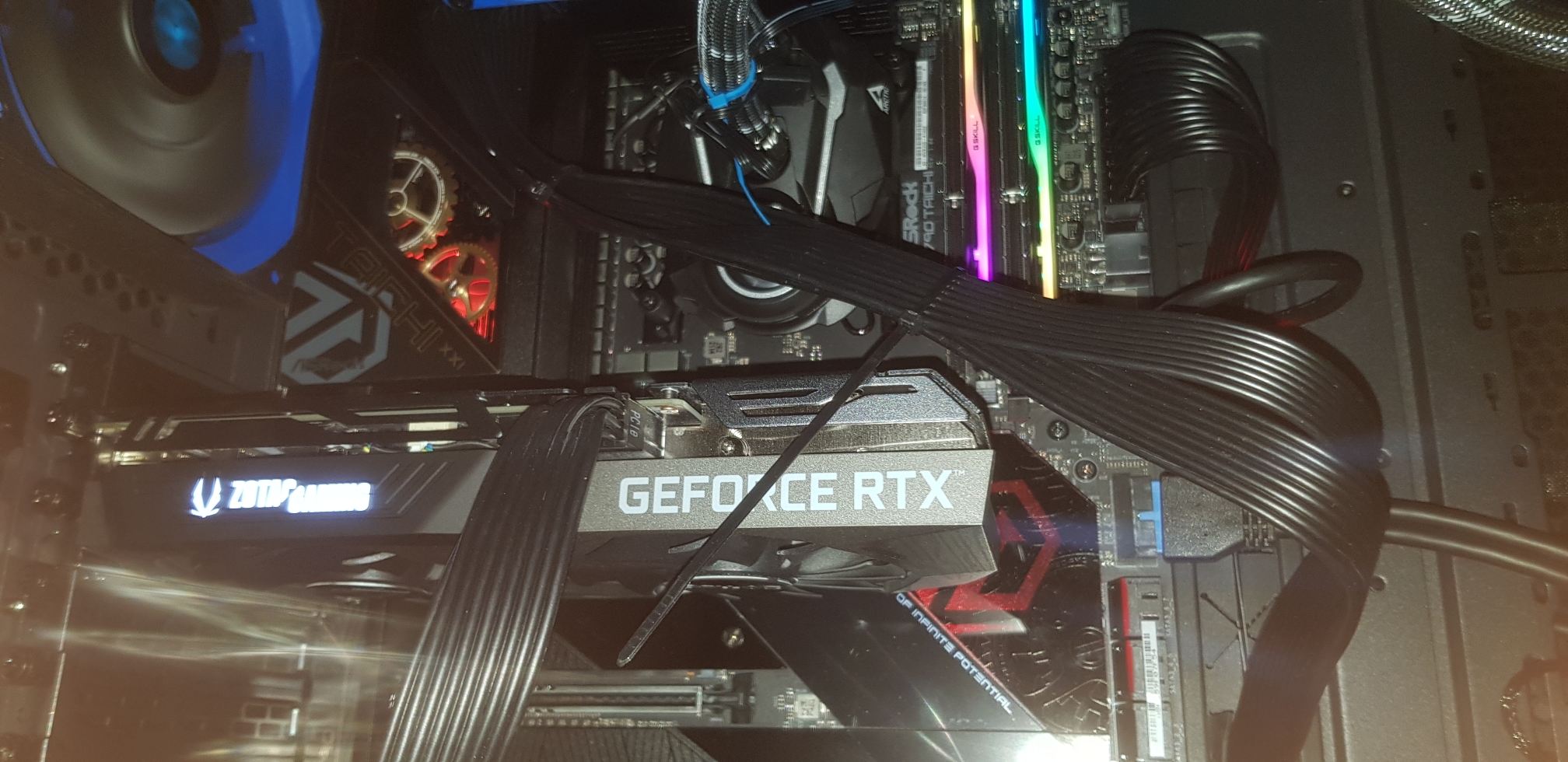

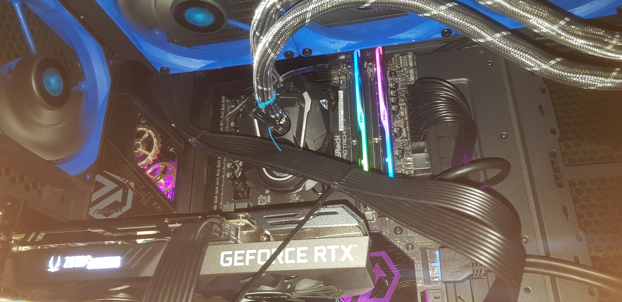

Bilder des Gehäuses von Innen
  1. Gehäuse geöffnet (Freiluft - keine Änderung der Temps)
  2. Ventilator vorgestellt (5 m³/ Minute) - VR Temps sind um 2°c gefallen. Die Temps der Graka-Backplate (Mess-Pistole) sind um ca. 15°C gesunken - für die VR-Temps keine wirkliche Verbesserung
  3. Als nächstes erwäge ich den Hecklüfter einblasend einzubauen (warte noch auf Staubfilter + Gitter
  4. Letzter Schritt wäre Intel XTU
Frage: Der VRM-Kühler hat Kühlrippen, liegt im Gehäuse allerdings im "Toten Winkel" - Gibt es da u.U. 40mm Lüfter oder ähnliches zum aufsetzen??
Die AiO ist verkehrt herum verbaut wa.
Lüfter muss oben sein, Schläuche unten. Siehe Anleitung.
Der kleine Lüfter pustet nach OBEN und LINKS normalerweise - aber bei deinem verkehrten Einbau, pustet er nach unten und rechts -> kühlt die VRM garnicht.
Hecklüfter reinblasend bringt nicht wirklich was und stört den Airflow nur unnötig.
PS: Die Tests der VRM Temp beziehen sich meist auf offene Aufbauten und dann wird meist NUR die CPU belastet. Da fehlt quasi die komplette Abluft mit 200W++ Verlustleitung der GPU dazu.
Alles unter 100°C sollte kein Problem sein. Dreh aber einfach mal die AiO auf der CPU richtig herum und teste nochmal.

Dann werde ich wohl mal den Aufsatz wechseln müssen. (Ich dachte das Rädchen wäre die Pumpe und kein Lüfter - wieder was neues gelernt). Lüfter ist oben eingebaut.

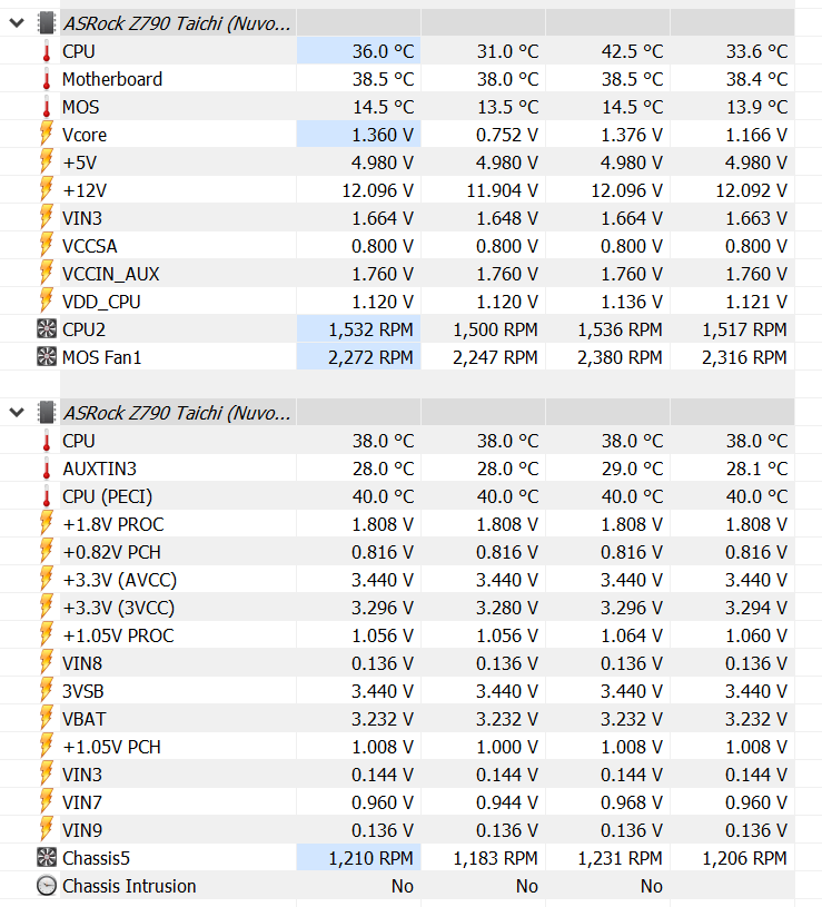

@Q-wulf: Kannst du die Werte mal mit HWInfo auslesen. Mich irritiert bei HWMonitor die Bezeichnung VR bei den Temps und MOS bei den Lüfterdrehzahlen. Bei 34°C im Bios kann ich mir nicht vorstellen, dass unter Windows dann Minimum 80°C anliegen.

aktuelles HWinfo:
MOS Temps im Bios waren 36°C. (vor Bios-Update)
MOS Temps laut HWinfo sind 14°C (bei 17,8°C Umgebungsluft)
Laut Temperatur-Pistole (Infrarot Thermometer) sind es 27°C auf der Oberseite des Kühlers. 27°C sind ca. 82°F und er zeigt mir aktuell im HWMonitor 80-83°C an.
Ich gehe jetzt mal davon aus, dass es sich bei der "C" Angabe im HWMonitor um Fahrenheit handelt, obwohl dort C° als Einheit angegeben wird.
Kühler baue ich nachher trotzdem um.
Wenn ich die 14°C von HWInfo in °F umrechne komme ich auf ca. 43°F was in °C in etwa dem entspricht, was VRMs im Desktopbetrieb an Temps haben. Ich vermute, dass die Programme ein Problem beim Auslesen des Sensors haben. Bei HWInfo kann man in den Einstellungen ja auswählen, in welcher Einheit Temperaturen dargestellt werden. Da evtl. mal zwischen wechseln ob sich dann etwas ändert.
Ja das zeigt beim Prime95 Stresstest ca 71°F an Das sind knapp 22°C.
Ich glaube mitlerweile auch das der Sensor beim CPUID HW Monitor bei der Einstellung °C in °F ausliesst und beim HWinfo bei der Einstellung in °C direkt falsch ausliesst (Diskrepanz von 6°C.)

Also, nach 5 Minuten prime95 liesst mir HWMonitor in C den gleichen Wert aus wie HWinfo in F aus. Problem gelöst.
Fehlerbeschreibung: Auslesefehler in °C

Das Problem war nicht "wirklich" die falsch herum eingebaute Pumpe, sonder ein Sensor der bei HWinfo nur in Fahrenheit richtige Werte ausgibt und bei HW-Monitor bei °C den richtigen Wert in °F ausgibt. Liess sich mit dem Infrarot-Thermometer sehr schön bei geöffnetem Fenster anhand der Temperatur-Kurve nachvollziehen.
