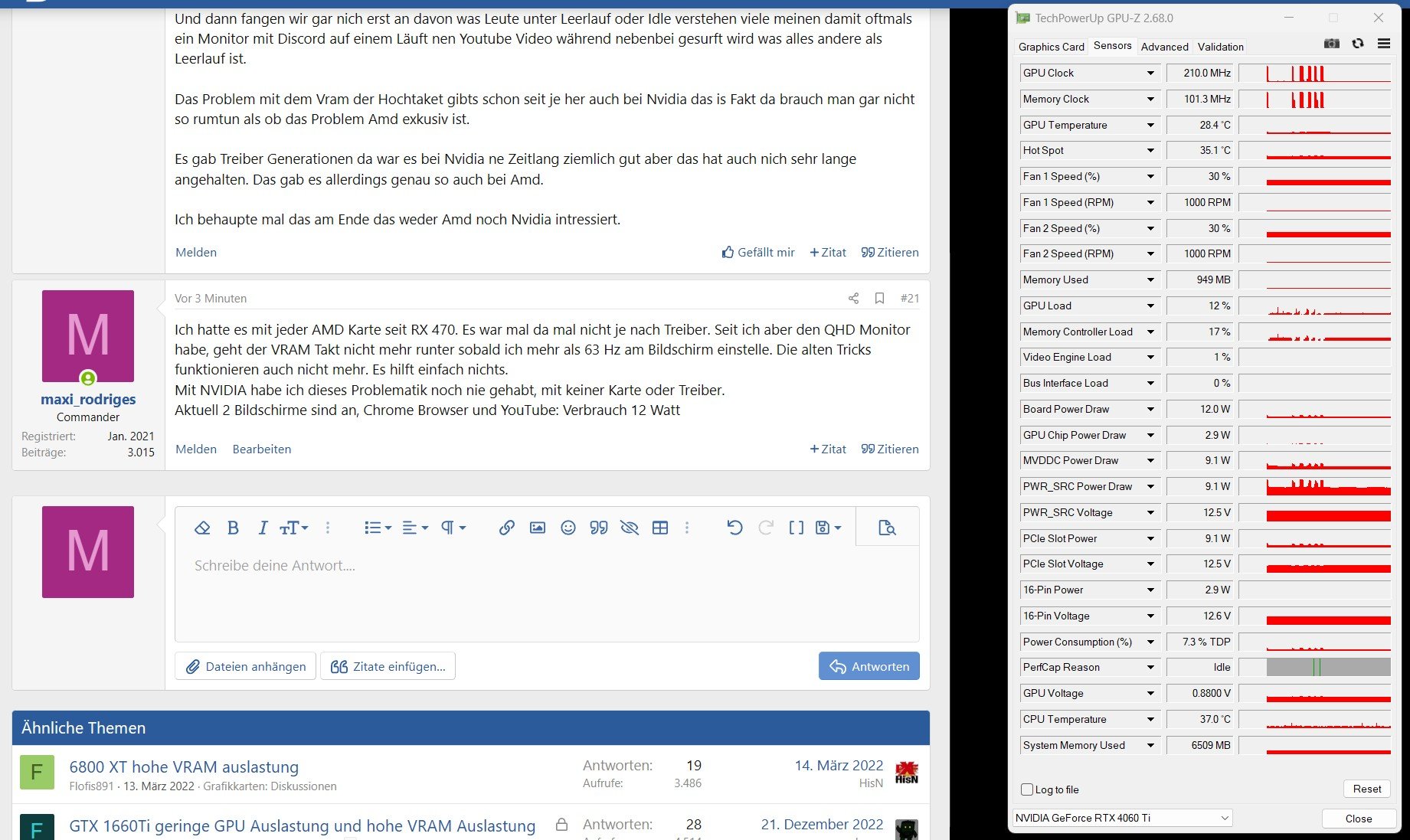

Ich hatte es mit jeder AMD Karte seit RX 470. Es war mal da mal nicht je nach Treiber. Seit ich aber den QHD Monitor habe, geht der VRAM Takt nicht mehr runter sobald ich mehr als 63 Hz am Bildschirm einstelle. Die alten Tricks funktionieren auch nicht mehr. Es hilft einfach nichts.
Mit NVIDIA habe ich dieses Problematik noch nie gehabt, mit keiner Karte oder Treiber.
Aktuell 2 Bildschirme sind an, Chrome Browser und YouTube: Verbrauch 12 Watt

Hallo, ich habe nochmal in GPU-Z geschaut, dort ist es wirklich etwas niedriger. Trotzdem friert die Karte quasi fest nachdem ich einmal ein Spiel gestartet habe. Danach wird mehr VRAM reserviert als normal, und der Vram Clock ist dauerhaft relativ hoch.
