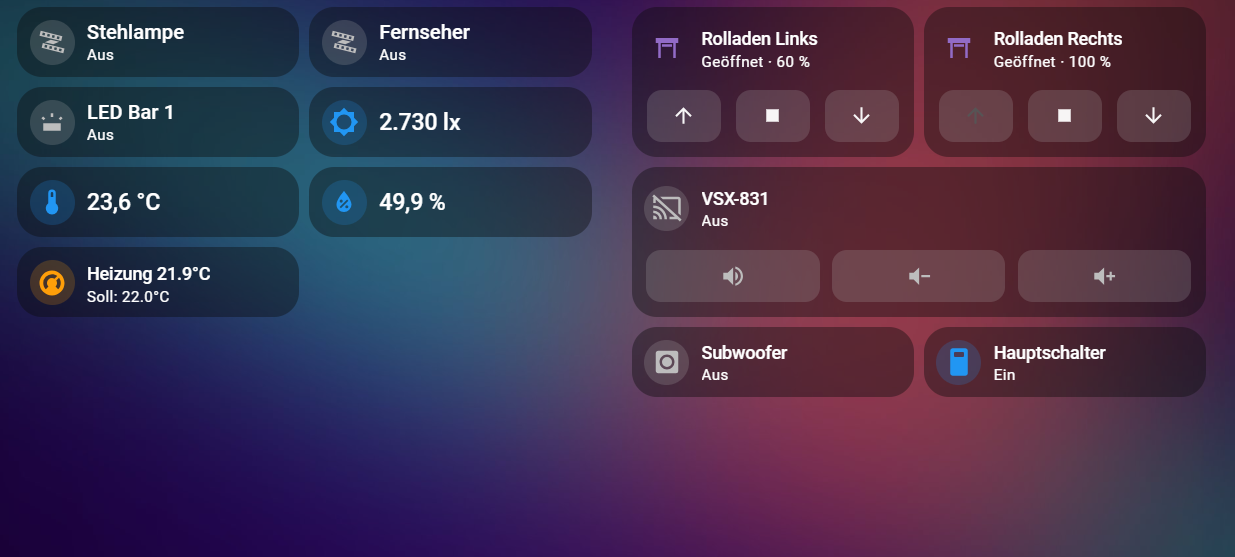

Das Dashboard kannst und solltest du bauen wie du es brauchst. Hier meine Ansichten. Bei mir ist jeder Raum gleich aufgebaut.
