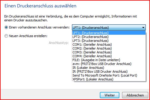

Hi,Du musst auf "Drucker hinzufügen",dann auf "lokalen Drucker hinzufügen".
Nicht Netzwerk...!!!!!!!!!!!!!!
Dann, "einen vorhandenen Anschluss verwenden",dort ist die Fritzbox hinterlegt (siehe Bild) :)
Einfach auswählen,und den Schritten folgen.Sollte der Fritzbox USB-Anschluss nicht auftauchen,musst Du die Fritz-CD einlegen,und im CD-Menü den Punkt wählen,wo es heisst "Starmenüeinträge hinzufügen" (oder so ähnlich).
Danach sollte es klappen.
Bitte schreiben ob´s geklappt hat :)
Ciao Mantovani

Was du schreibst ist ja durchaus richtig, aber das ist ja für nen Drucker, den ich per USB an die Fritzbox angeschlossen hab ( so wars vorher )
Nun hab ich nen richtigen Netzwerkdrucker, der über LAN an die Box angebunden ist und leider immernoch keine Ahnung, wie das funktioniert.
Man muss in dem Bild von Mantovani einen neuen Anschluss erstellen, dort kann man Standard TCP/IP Port auswählen, dann im Assistenten die IP eintragen und fertig.
Funzt bei meinem Optra Rn+ fantastisch. Hat aber auch ne Weile gedauert, bis ich das raus hatte.
Ich werds versuchen, danke! :) Meld mich dann, obs geklappt hat.
Hat geklappt, danke! :)
