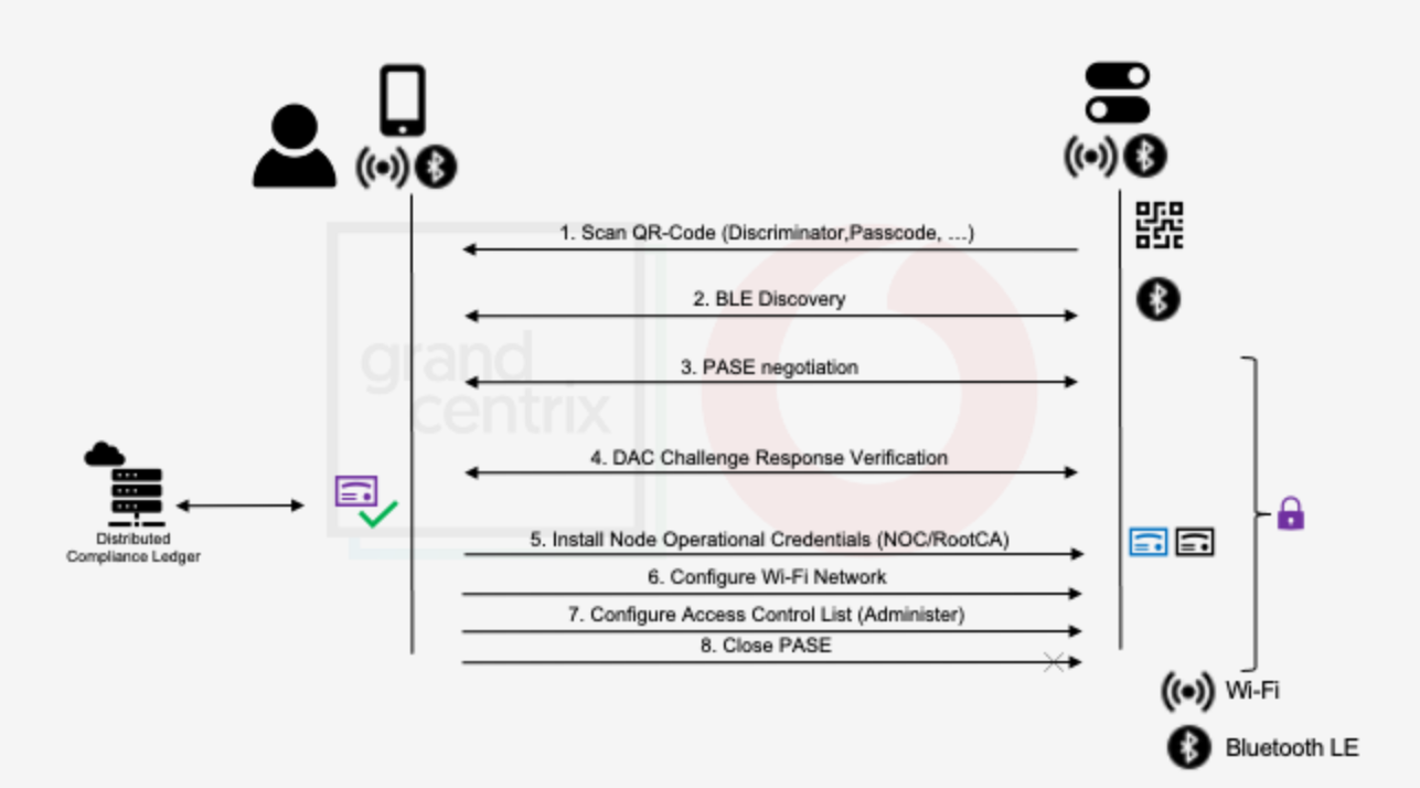

Creeping.Death schrieb:
Home Assistant alleine kann sie nicht „magisch“ erkennen und einbinden.
Theoretisch gesehen, sollte HA es können, denn ein fester Bestandteil des Matter Standards ist das Einbinden der der Geräte über Bluetooth. Musste man sich bisher mit diversen Problemen und herstellereigenen Apps herumschlagen, ist der Vorgang bei Matter nun standardisiert.
Devices that connect via Wi-Fi receive their access data at the same time. The smartphone automatically transmits them via Bluetooth – without entering a password on the screen. Such processes already exist in some cases, for example with Apple and SmartThings. Thanks to standardization, however, they should work across manufacturers in the future – on all smart home systems that support Matter.
https://matter-smarthome.de/en/benefits/benefits-of-matter-3-easy-setup/
Das würde natürlich voraussetzen, HA unterstützt bereits diese Möglichkeit und kann mit den Geräten über Bluetooth kommunizieren, das ist aber eher ein HA Problem und keines des Standards. Richtig an dieser Stelle ist, ein Android Smartphone würde je nach Konfiguration ein solches Gerät ohne weitere Schritte erkennen und die Kopplung anbieten.
Software updates for Android are expected to extend this functionality to smart home devices at the launch of Matter. Factory new lamps, thermostats and other products that are Matter-certified can then report themselves to the operating system as soon as the Android smartphone comes near them. They emit a BLE (Bluetooth Low Energy) Beacon signal after being switched on for the first time, which identifies them as potential candidates. This also works with products that use Thread as their wireless protocol, since Bluetooth is intended for commissioning in the Thread standard.
Etwas technischer sieht der Vorgang dann so aus:
https://grandcentrix.net/en/blog/matter_01/

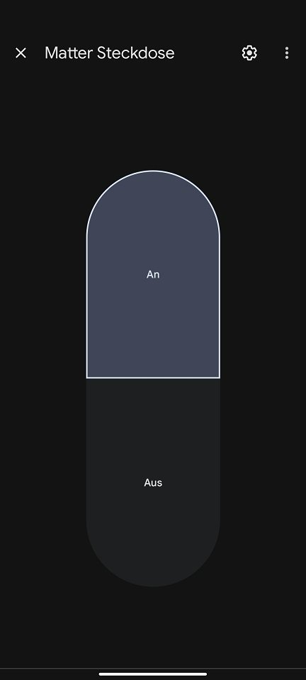

Ich hab die Steckdose jetzt über Google Home angelernt und musste kein Passwort vom WLAN eingeben. Die Meross App habe ich auch nicht gebraucht.
Die Steckdose schaltet sowohl über die Schaltfläche in Google Home, als auch über Spracheingabe über das Google Nest Hub und auch Automatisierungen funktionieren (mit ein paar Gedenksekunden) über Google Home.

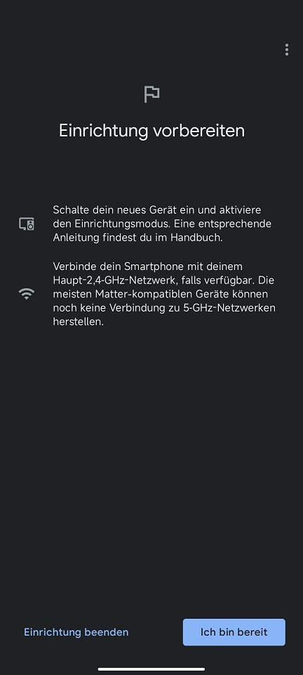

Wireless Standards: IEEE 802.11 b/g/n, 2.4GHz, IPv6 network required
System Requirements: Smartphone running iOS 16.1 or later or Android 8.1 or later, supporting Bluetooth 4.2 or later. Existing 2.4GHz Wi-Fi network

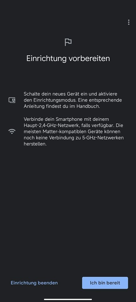

Ich meine, dass man für 5 GHz die entsprechende Hardware haben muss und dass sich dieser Zustand bei der Meross Steckdose, die ich habe, nicht mehr ändern kann.
Die Einbindung vom Nest Hub hat mit dem Smartphone auch nicht funktioniert. Evtl. auch wegen der 5 GHz. Da kam aber keine Meldung. Mit dem Tablet ging es.
Ich hab das 5 GHz WLAN kurz deaktiviert, die Steckdose mit dem Smartphone eingebunden und das 5 GHz WLAN wieder aktiviert. Das ist kein Problem, ich hab aber Zweifel, dass das der oben erwähnte 80-jährige Schwiegervater "locker" schafft.

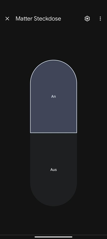

Weiter ist komisch, was mir in Google Home angezeigt wird:
Nest Hub:
Angelegte Automatisierung mit der Mattersteckdose wird angezeigt
Schaltfläche zum Schalten wird nicht angezeigt.
Smartphone/Tablet:
Angelegte Automatisierung mit der Mattersteckdose wird nicht angezeigt
Schaltfläche zum Schalten wird angezeigt.
Also genau das Gegenteil.
Ich finde die Darstellung der Automatisierungen auf dem Nest Hub sehr ungünstig. Wenn ich mein System auf Google Home umziehen würde, hätte ich fast 100 Automatisierungen. Automatisierung sagt schon, dass es ein Automatismus ist. Wozu braucht man da die Schaltfläche?
Optisch ist das auch echt übel.

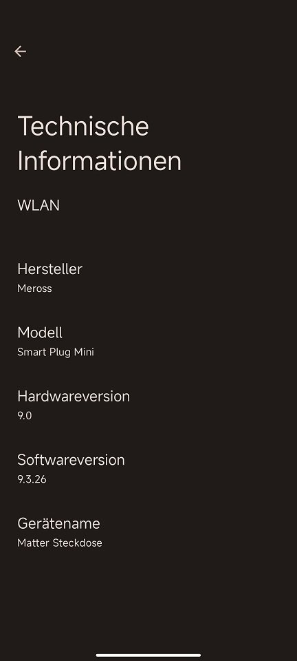

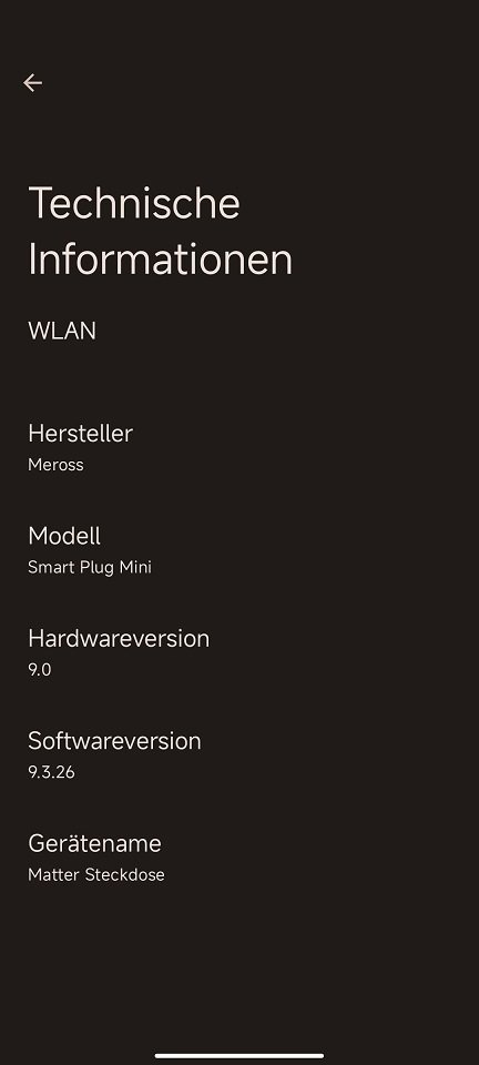

Ich habe abschließend noch die Funktionen getestet:
Die Schaltfunktion (Ein/Aus): funktioniert +
Energiemessfunktion: funktioniert nicht -
Stromproduktionsmodus (Balkonkraftwerk): funktioniert nicht -
Update: funktioniert nicht -
Konfiguration der LED: funktioniert nicht -
Signalstärke: wird nicht angezeigt -
Die meisten Sachen sind nicht wirklich dramatisch, aber dass die "Meross Matter Smart Plug with Energy Monitor" kein Energymonitoring kann und dass Matter 5/2,4 GHz Probleme hat, finde ich schwach.

Die Steckdosen können halt nur 2.4GHz.
Ich habe im ganzen Haus 2.4+5GHz. Es war bei keiner meiner vier Meross notwendig, das 5GHz Band zu deaktivieren.
Vielleicht hast du die Steckdosen mit einem 2,4 GHz Gerät angelernt.
Ich habe es so verstanden, dass die Meross Steckdose beim Einbinden eine Direktverbindung zum Gerät aufbaut, auf dem man z.B. Google Home oder die Matter App laufen hat und dann darüber die Daten des WLAN übergeben werden.
Ob man mit einem 5 GHz Gerät eine Verbindung zu einem 2,4 GHz Gerät aufbauen kann, weiß ich nicht. Bei mir ging es jedenfalls nicht. Ich vermute, dass es nicht klappt.
