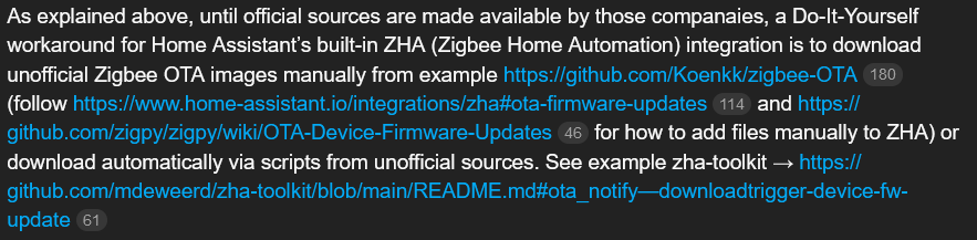

Wenn du z.B. in Home Assistant ein Gerät von Hue aktualisieren möchtest, dann geht das prinzipiell ohne Hue Bridge. Aber du benötigst trotzdem das Firmware-File. Da Signify ihre Files aber nicht zum Download zur Verfügung stellen, ist das also nicht so einfach.
Es gibt wohl die Möglichkeit, die Firmware-Dateien aus inoffiziellen Repositories (z.B. hier) zu beziehen, aber das ist halt dann nichts "Offizielles" und mit ziemlicher Sicherheit existiert nicht für jeden Hersteller und dessen gesamte Modellpalette ein solches Repository.

Es gibt (wie ich bereits schrieb Workarounds), z.B. so:
Quelle

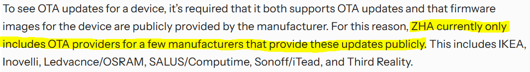

Was aber in der Doku steht ist (auf welche Doku beziehst du dich, wenn ich fragen darf?):
In der Liste der Hersteller sehe ich kein Hue und kein Signify.

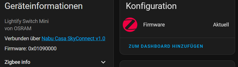

Osram Geräte habe ich selbst schon direkt über HA aktualisiert.

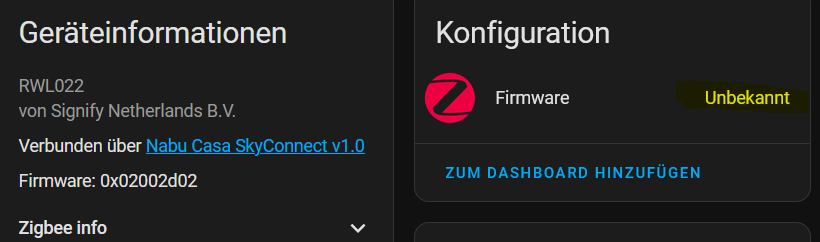

Da sieht das in HA so aus:

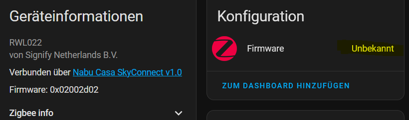

Bei einem Hue Dimmer so:
Unterschied gefunden?

Das funktioniert nur bei Geräten der offiziell unterstützen Hersteller. Dann musst du auch nichts manuell herunterladen.
Du hast doch selbst noch kein Hue Gerät über ZHA aktualisiert.
Jund schrieb:
Welchen Hue Dimmer hat du? 13190230?
RWL022

Wie du auf meinem Screenshot erkennen kannst, habe ich ihn nicht in die „Huewelt“ eingebunden, sondern in Home Assistant über ZHA.
Und gerade da liegt der Hund begraben. Du verwendest zigbee2mqtt und ich ZHA.
Zigbee2mqtt ist das Projekt von „koenkk“ und verwendet die inoffiziellen Firmwarelisten.
ZHA ist die eigene Implementierung von ZigBee in Home Assistant. Hier werden nur öffentlich verfügbare Firmwaredateien als OTA Updates angeboten.
Du kannst wenn du willst auch ZHA und Zigbee2MQTT parallel nutzen. Dafür brauchst du aber jeweils einen Coordinator (Zigbee Stick).
Dann kannst du dir aussuchen, worüber du das Gerät einbindest.
