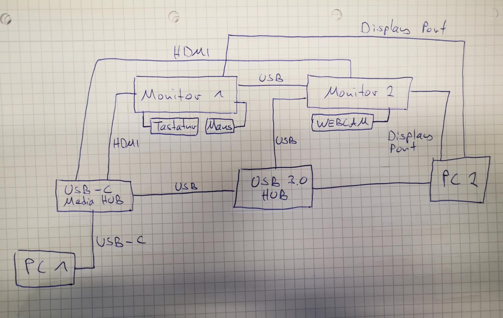

Monitor 1 ist mit Monitor 2 verbunden via USB verbunden.
Monitor 2 ist an de USB Hub angeschlossen und vom Hub geht dann PC1 und PC2 ab.
Wie gesagt, Tastatur ist beispielsweise an Monitor 1 angeschlossen und wird beim umschalten problemlos erkannt.
Ich habe die Kamera an verschiedenen USB Anschlüssen getestet und an PC1 geht diese auch, nur PC2 erkennt die Kamera nicht.
Ich kann mir leider noch kein vollständiges Bild der ganzen Verkabelung machen.
Kannst du das abfotografieren oder aufzeichnen?
Oder Beschreib mal bitte nur den Weg vom PC (und Laptop ignorieren wir)
Welche Kabel gehen vom PC wohin - mit allen Zwischenstationen
Oder anders gefragt, ich vermisse in der Darstellung einen eindeutig benannten USB Kabelweg vom PC bis zum Monitor an dem die Webcam hängt.
anbei ein Bild der Verkabelung
Die Kamera ging sporadisch mal an PC1 momentan funktioniert diese an beiden PC's nicht.
Wenn ich die Kamera direkt an den USB-Port des jeweiligen PC's stecke, funktioniert diese einwandfrei.
Als ich noch Kabel von PC1 zu PC2 umgesteckt habe und kein HUB genutzt habe, war die Kamera ebenfalls am Monitor und funktioniert.
Die Kamera braucht USB 3.0 das haben auch alle Anschlüsse... Kann es an dem HUB liegen oder das zu viele andere Geräte am Monitor Bandbreite nutzen?!
PC1 = Laptop?
PC2 = PC?
ja, kann sein dass die Kaskade von Hubs zu viel ist. Ein Anschluss näher an den Quellen also helfen kann.
Dieser mittlere USB Hub, was ist das für einer? ist das ein Hub oder ein Switch?
was passiert denn wenn du die Webcam direkt an den mittleren USB Switch steckst?
Ein weiterer Hub zwischen Switch und Monitor dürfte keine Verbessung bringen, es ist ja technisch das gleiche wie das, was im Monitor drin ist.
