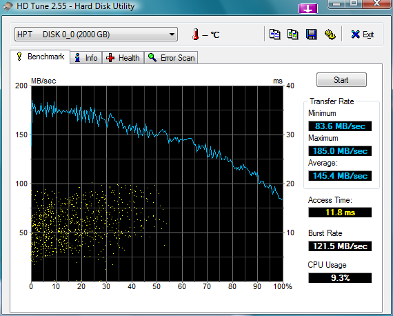

Wenn du mehr Wumms haben möchtest dann eher einen solchen Bolliden:
http://www.alternate.de/html/produc...6701/?tn=HARDWARE&l1=Controller&l2=Serial+ATA
Damit sind solch lustige HDD-Benchmarkwerte erreichbar wie im Anhang zu sehen und das mit Energiespar HDDs (Western Digital Green) die einzeln eigentlich nicht über 85MB/s kommen... (Reicht um 1Gbit Lan ans Limit zu bringen und ist somit für große Datenmengen bestens geeignet)
