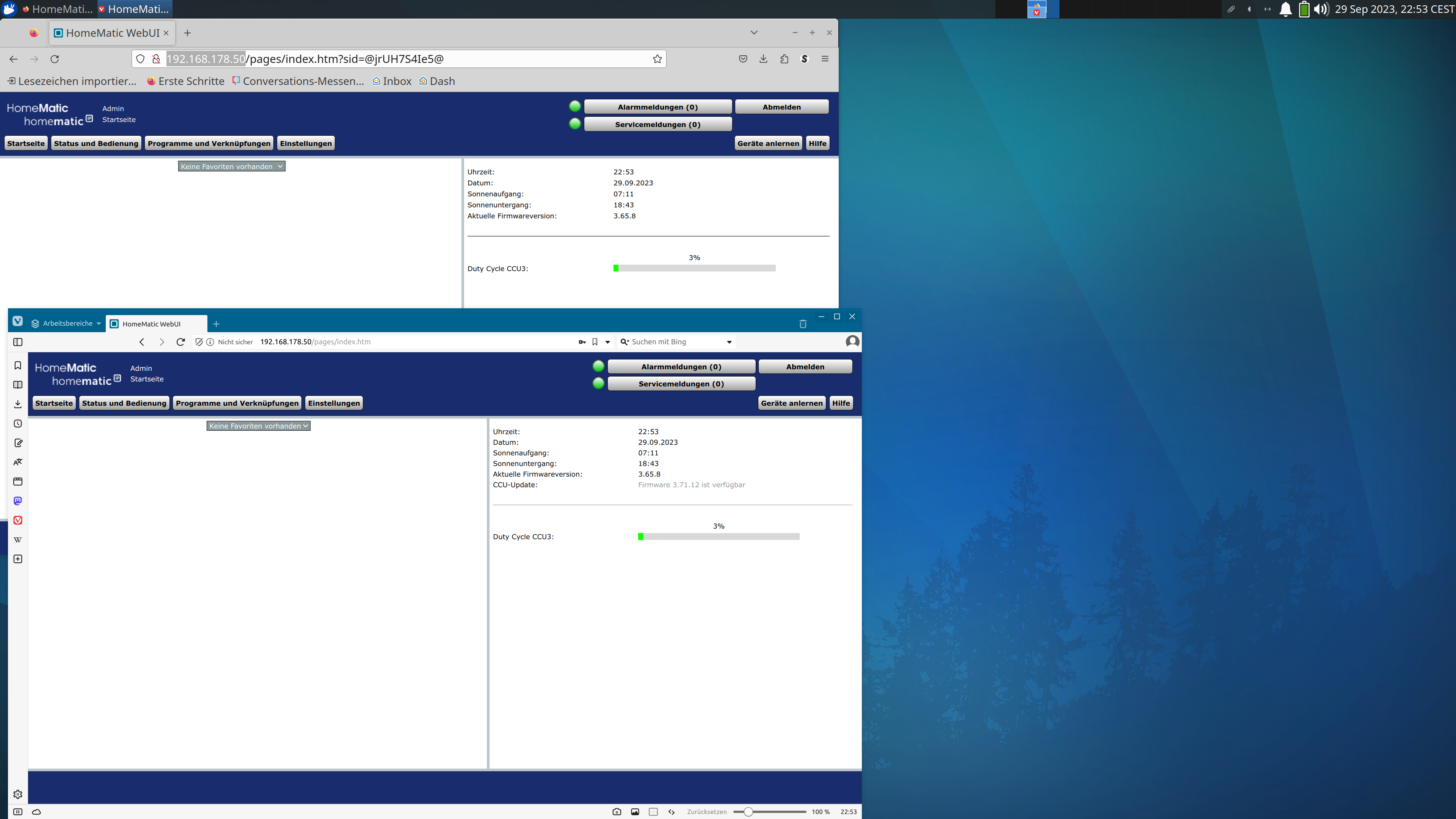

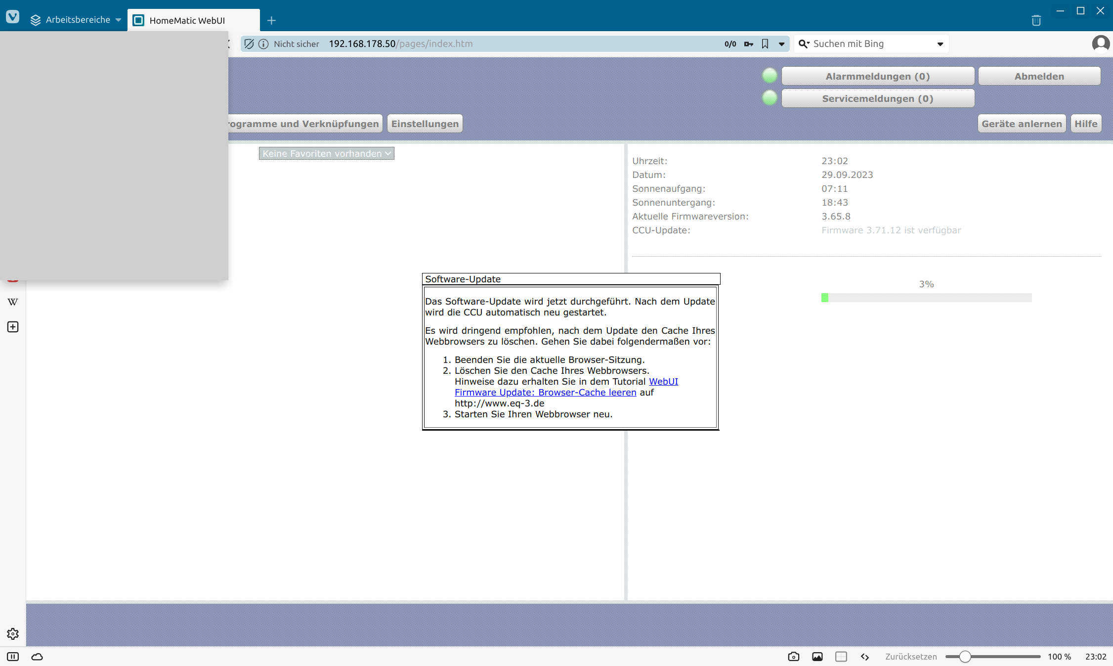

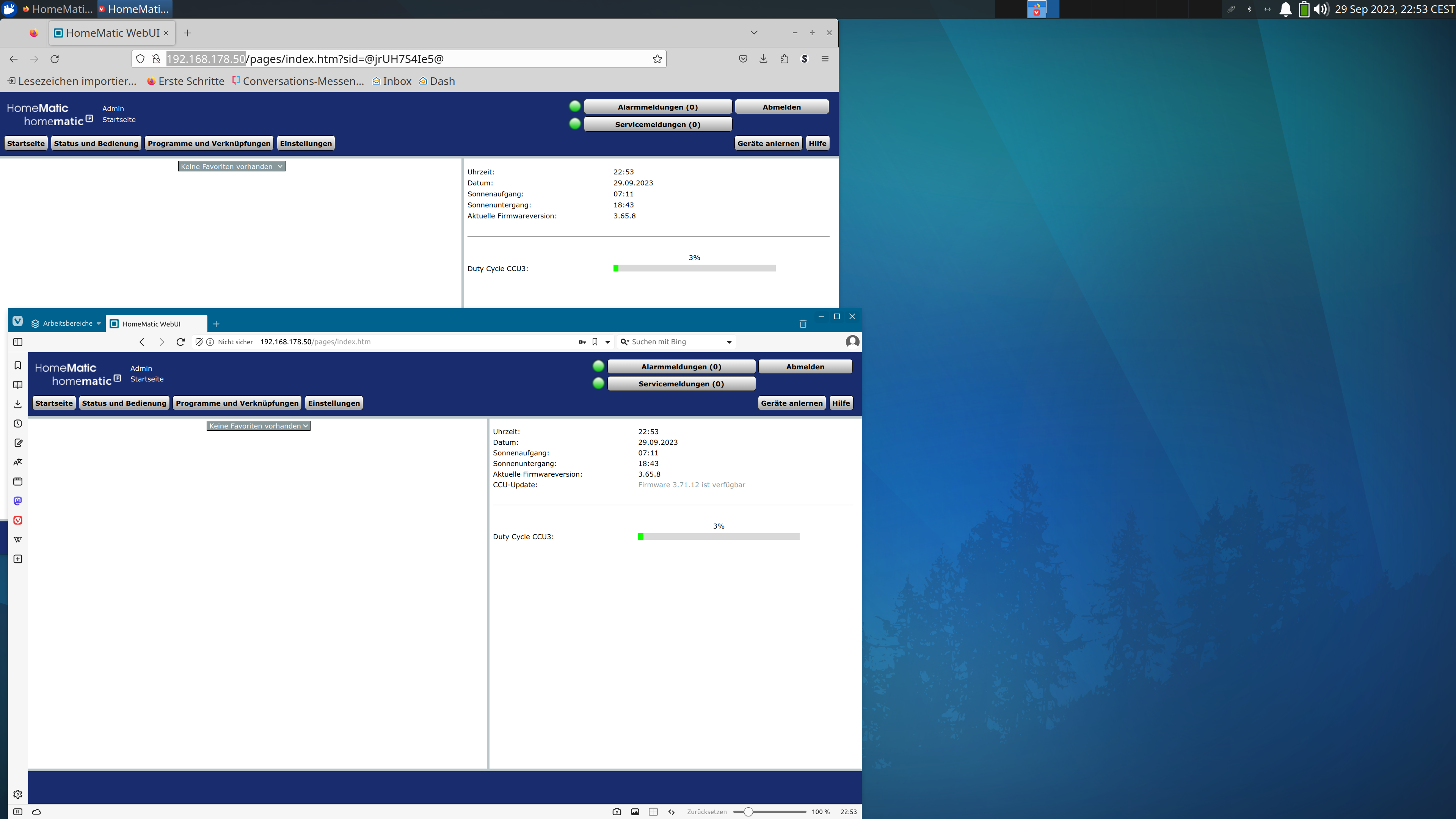

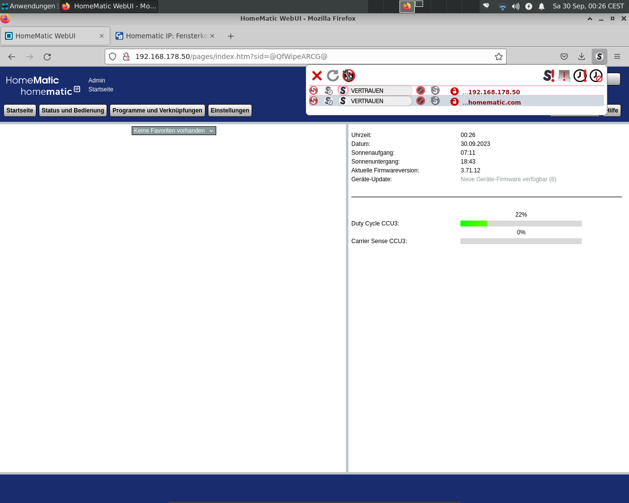

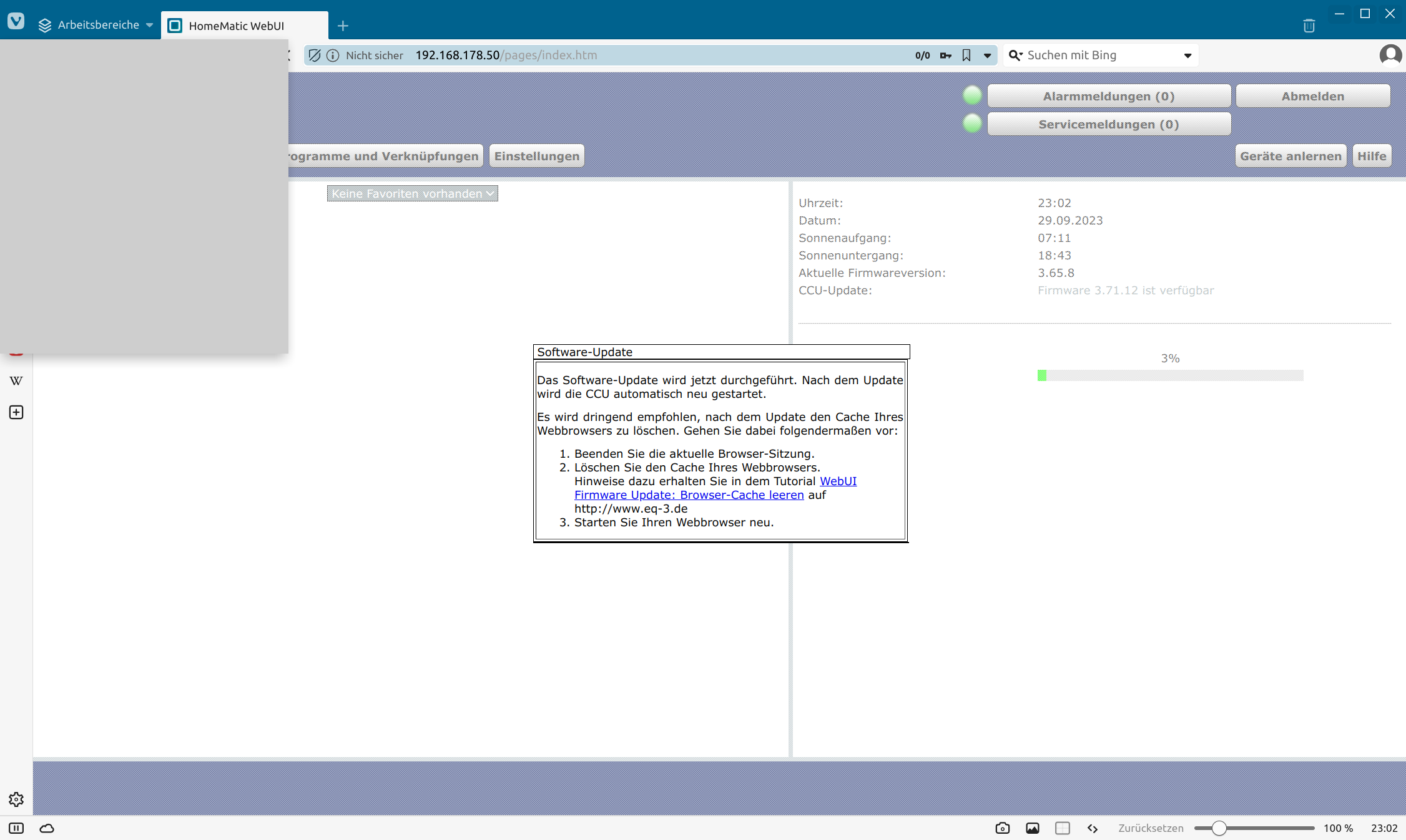

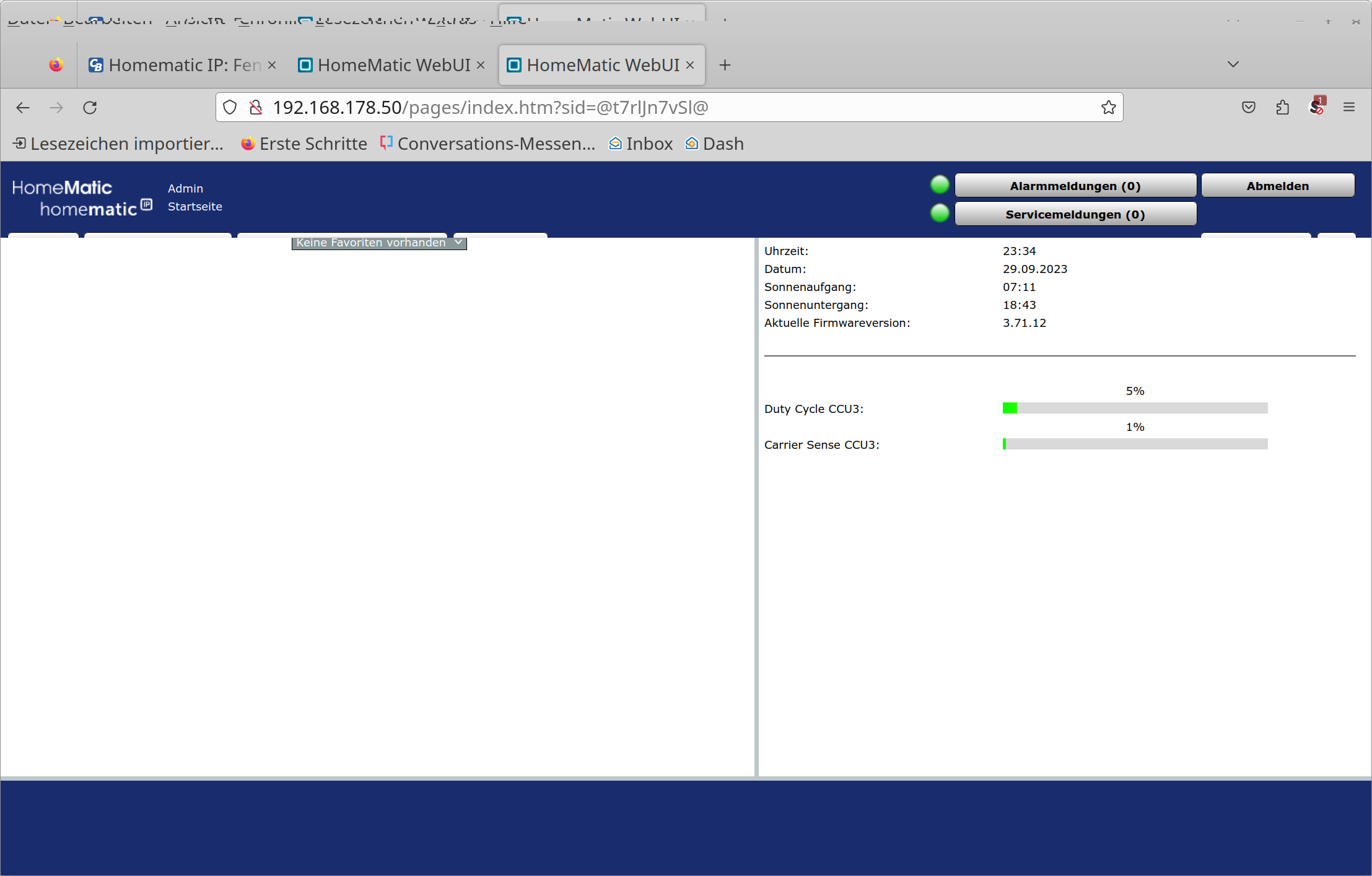

Wieder was dazu gelernt. Der Ubuntu-Firefox (snap) zeigt das Update nicht an, der Debian-Firefox schon. Unter Ubuntu wird es von Vivaldi angezeigt. Oben Firefox-Fenster unten von Vivaldi.
Unter Vivaldi kommen dann einige Bestätigungen / Hinweise.
Ist es auf PC-Seite damit fertig?
Die CCU3 hat rot geblinkt, das hat nun aufgehört.
Ich traue mich einfach den Browser noch nicht zu schließen, dauert ja manchmal alles sehr lang. Das mit Cache leeren habe ich gelesen., aber das will ich ja auch erst dann machen, wenn ich den Browser sicher schließen kann.
Es wird übrigens voreingestellt gesichert und dann wird man gefragt, ob die lokale Datei heruntergeladen werden soll, etwas verwirrend, die meinen wohl Download vom PC zur CCU, also Restore des Backups.
Die PDf-Datei zum Cache löschen ist übrigens uralt.

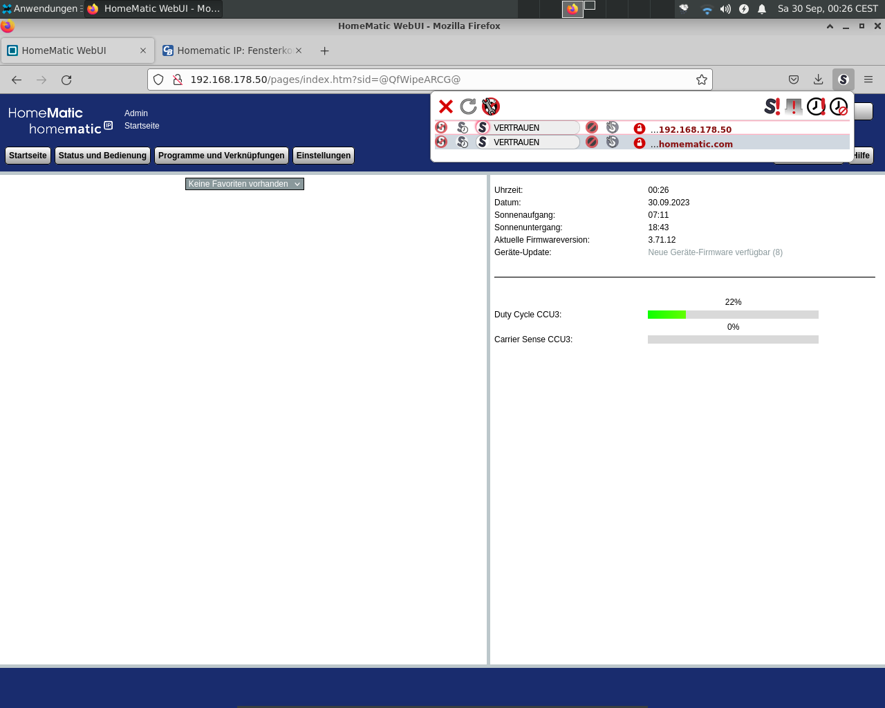

Der Firefox, der vorher das Update nicht angezeigt hat, zeigt nach Löschen des Caches nun die FW 3.71.12, sollte IMHO passen.

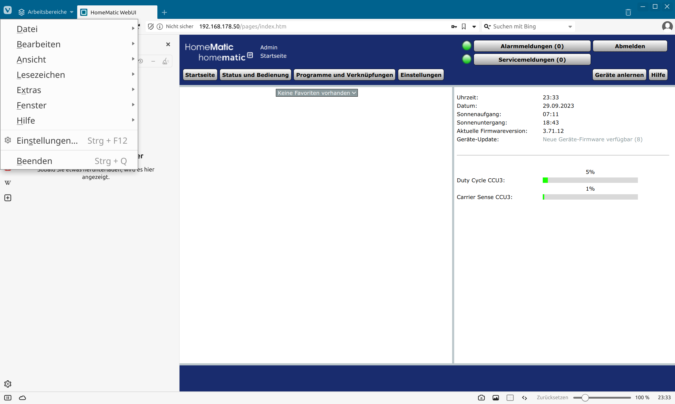

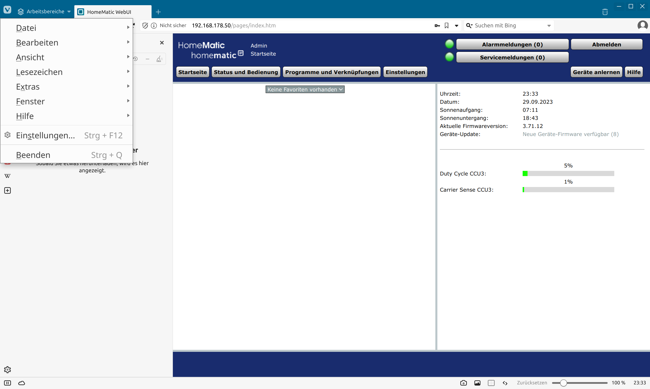

Oh nein, Firefox zeigt wieder die Geräte-Updates nicht an:
Es sind jetzt 8x Updates von HmIP-SWDO-PL fällig.

Nein.linuxnutzer schrieb:die meinen wohl Download vom PC zur CCU, also Restore des Backups.
Dann hast du dort wohl irgendwas geblockt. Die Prüfung findet im Browser statt.linuxnutzer schrieb:Firefox zeigt wieder die Geräte-Updates nicht an:

Micha- schrieb:Dann hast du dort wohl irgendwas geblockt.
Könnte schon sein, aber nicht manuell von mir. Ich verwende bei Firefox "nocscript", aber die CCU-IP darf alles. Unter Debian und Ubuntu ist alles gleich eingestellt. Ohne, dass ich Javascript erlaube, kann ich mich ja gar nicht anmelden, glaube ich.
Es ist nicht das 1. Mal, dass der snap-Firefox bei Ubuntu Probleme macht, zB bei Upload von Bildern in manchen Foren, aber dem kommt man bei Ubuntu 22.04 nicht mehr aus. Andererseits kann ich mir gut vorstellen, dass die Browser-Konfiguration nicht aktuell programmiert ist.
So sieht es jetzt mit Debian-Fireffox aus:

Konfiguration muss nicht wiederhergestellt werden?linuxnutzer schrieb:Zuerst Sicherung, dann FW-Installation, dann Restore der Konfiguration.
Die bleibt bestehen...
Beim Update kommt zuerst das Backup - das kommt direkt im Update-Prozess.
Dann fährt das Ding ihr Update und startet ganz normal.
Die Konfig ist nur zur Sicherheit da, falls was passierte.

Ich frage mich warum "Carrier Sense CCU3" jetzt bei 2% liegt, Duty Cycle ist bei 40%. Störe ich mich da selber? Ich kann mir bei bestem Willen keine Störungen durch Nachbarn vorstellen. WLAN-Geräte gibt es sehr viele, aber das ist ja eine andere Frequenz.
