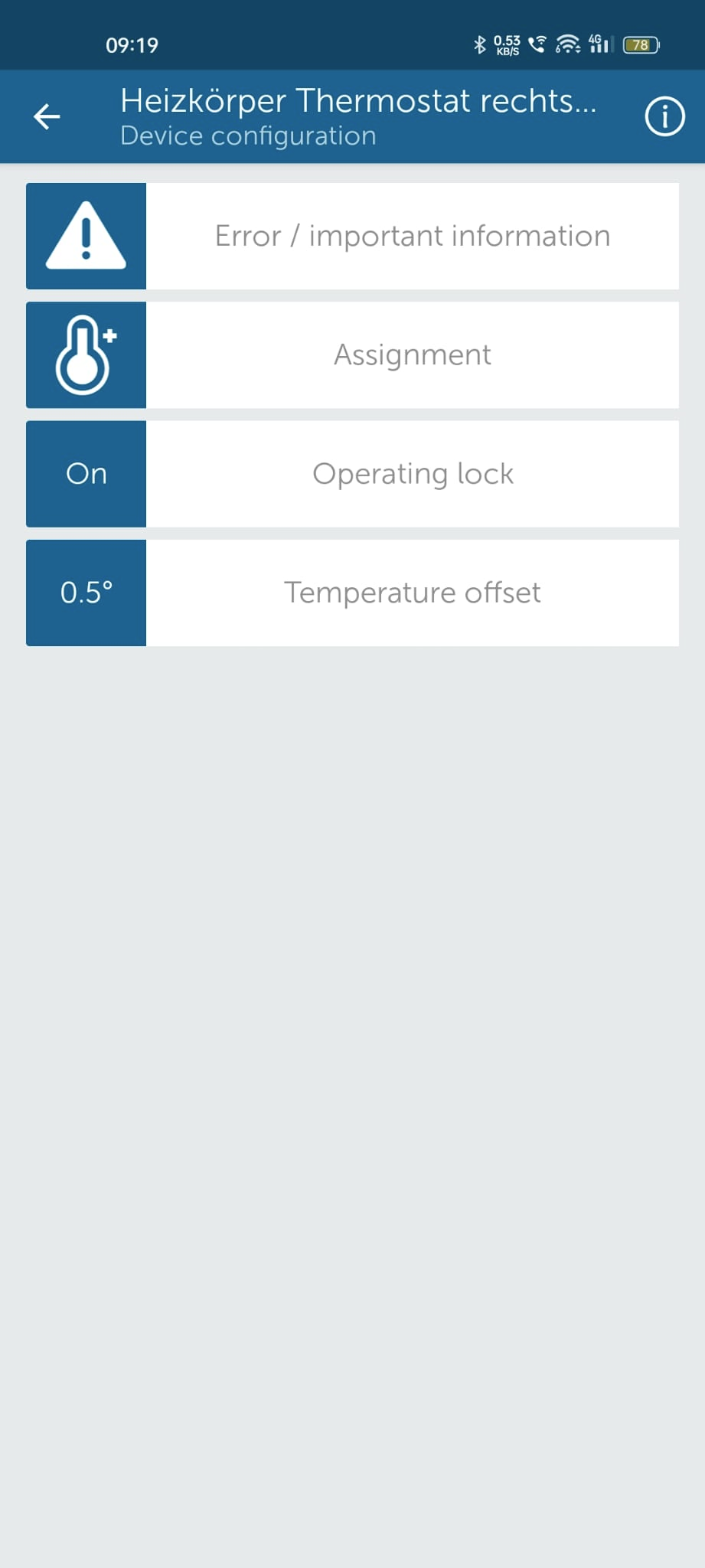

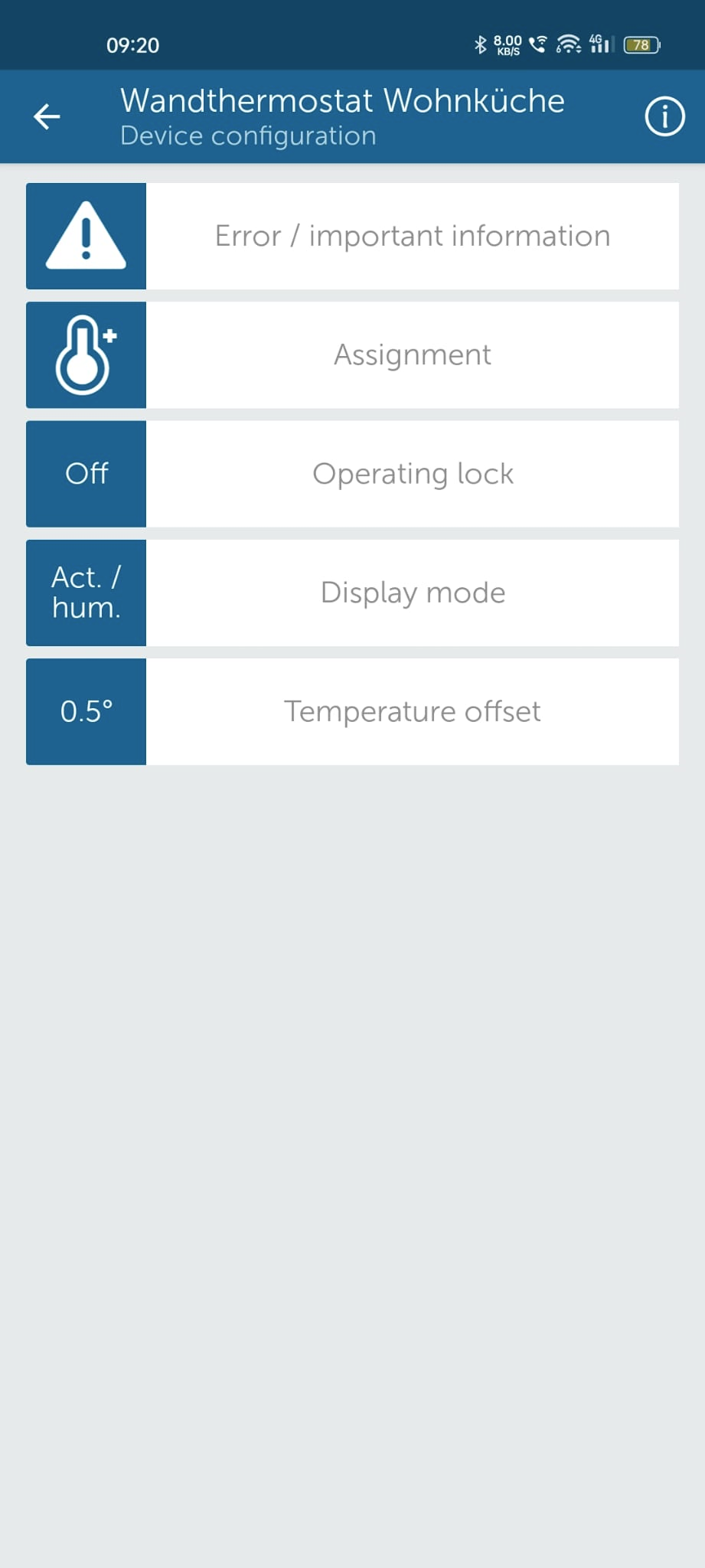

So, hab jetzt extra noch mal nachgesehen. Also in der Wohnküche hab ich zwei Heizkörperthermostate und ein Wandthermostat. Und bei allen drei kann ich nen Offset einstellen.
Eigentlich müssten die Heizkörperthermostate von dem Wandthermostat geregelt werden. Wüsste jetzt nicht dass das Gegenteil der Fall ist.

Prisoner.o.Time schrieb:
aber bei Homematic IP kann man nach wie vor nen Offset einstellen
Ja kann ich bei den Thermostaten. Beim Wandthermostat habe ich nicht geschaut, bringt aber nichts, wenn ich 2 unterschiedlich warme HK will.
