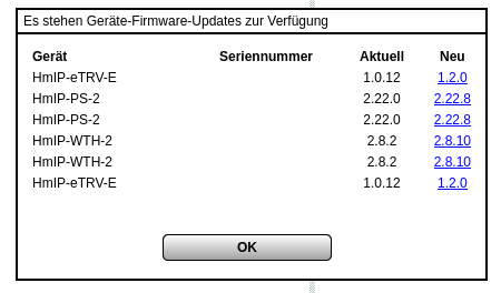

Ich plage mich ein Geräteupdate durchzuführen.
https://www.eq-3.de/service/faq/wie...matic-geraetes-manuell-in-die-ccu2-laden.html
Bei mir ist das zumindest etwas anders.
Auf der Hauptseite gibt es eine Benachrichtigung.
Die FW habe ich über die Links heruntergeladen. Doch dann komme ich nicht weiter.

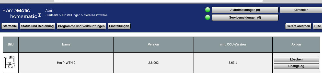

Einstellungen / Geräte / FW-Übersicht / Geräte FW (unten) zeigt nur die WTH2.
Komisch, dass da zuerst mehr Updates angezeigt werden.
Bin ich da für das Update falsch?

Du lädst die FW Dateien runter und fügst die an dieser Stelle (deines Screens) ein.
Dadurch liegen die im Speicher der CCU.
Gehst du dann wieder auf die "Geräte-Firmware Übersicht" zeigt er dir dann bei den Geräten an, welche FW drauf ist, welche FW Version auf der CCU liegt und als Aktion kannst dann das Update starten.

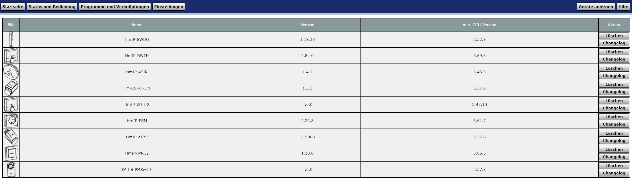

Dann im CCU Interface auf Einstellungen -> Geräte-Firmware Übersicht -> Gaaanz unten auf Geräte-Firmware.
Auf dieser Seite hast du nun wieder ganz unten "Neu".
Über die Funktion lädst du die tgz Dateien in die CCU rein.
Dadurch hast du am Ende eine Übersicht, welche FW-Versionen auf der CCU liegen, welche CCU Version mindestens benötigt wird, kannst das Changelog ansehen oder die löschen.
Bei mir:
Gehst du jetzt wieder unten auf "Zurück" landest du wieder in der "Geräte-Firmware Übersicht".
Sofern jetzt die Geräte FW nicht der "Firmware verfügbar auf der homematic" entspricht, ist unter Aktion der Update Knopf.

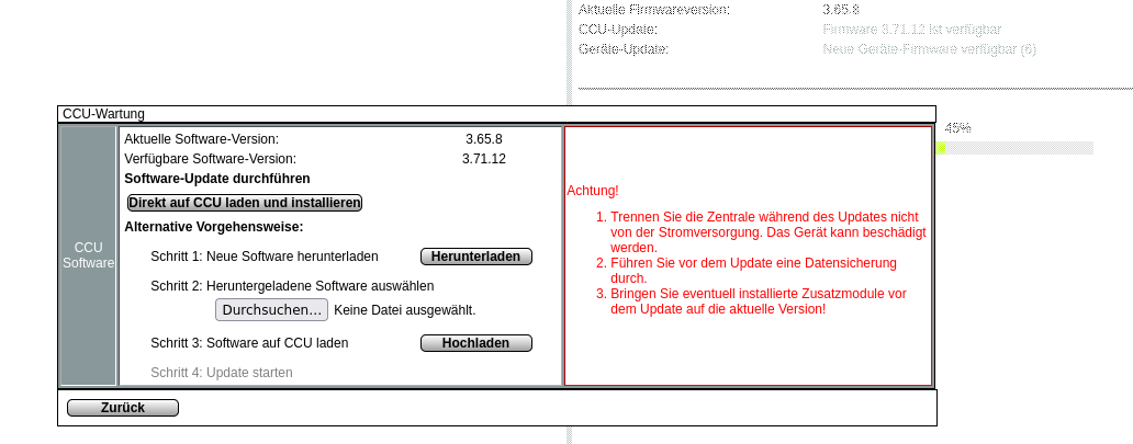

Also einfach auf CCU-Update bei der FW klicken, dann kommt:
Empfiehlst du dann direktes Update oder die alternative Methode. Ich will die Einstellungen keinesfalls verlieren, also am besten kein Backup einspielen. Bei der gleichen CCU-FW hat das Backup funktioniert. War sehr merkwürdig damals, das Webinterface zeigte nicht mehr alle Einstellungen an, sie funktionierten aber.
Hab seitdem die Funktion drin ist, immer das direkte Update gemacht.
Backup natürlich immer vorher erstmal ziehen.
