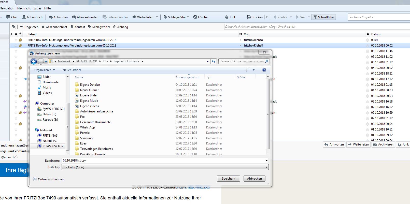

"Eine einfache Freigabe wäre daher ungünstig." doch das wäre derzeit die einfachste Lösung aber nur für E-Mail-Anhänge in welcher Form auch immer, nicht für die E-Mails selbst. Das wäre ja eine Lokale Freigabe in dem WLAN vor Ort.
So sieht das via Thunderbird aus, wenn ich die Anhänge (csv)einer Email meines Routers speichern möchte auf dem PC meiner Frau (Rita).
