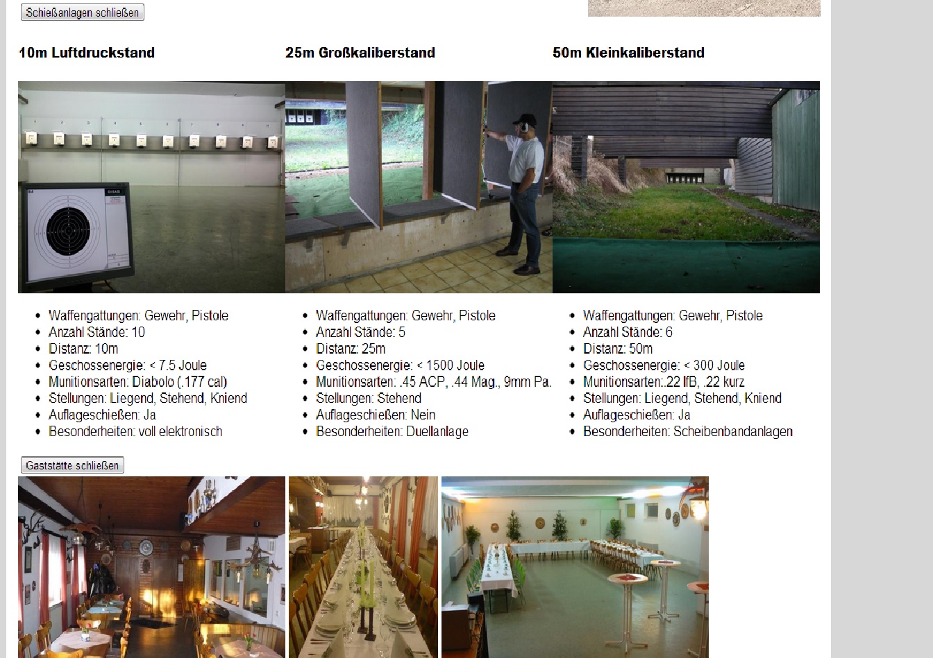

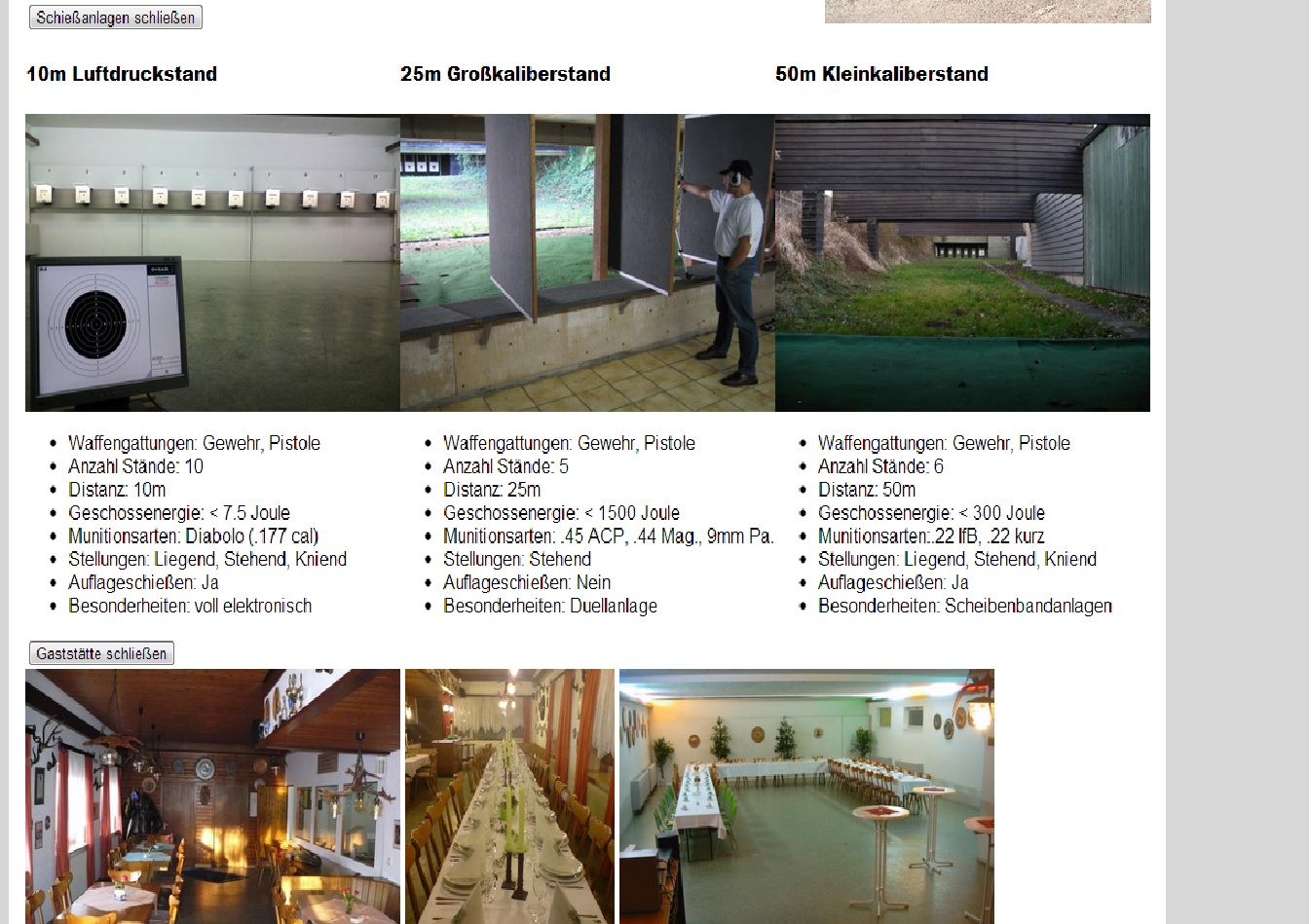

Diese Seite funktioniert super unter Chrome. Alles wird richtig angezeigt. Ränder sind bündig. Bilder wo sie sein sollen etc.

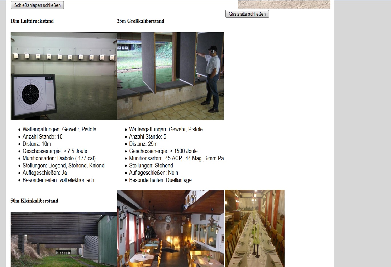

Unter Firefox oder IE sieht das alles schon ein wenig katastrophal aus. Schriftart. Floats sind wo sie grad Lust haben etc.
einfach mal anschauen. man sieht sofort den Unterschied.

Schrift ist leicht gestreckt bei beiden. aber das macht nichts.
geht um die Anordnung der Bilder.
links Chrome. Rechts FF

5: Deine Ausrichtung ist Scheiße, weil du keine Breite vorgegeben hast, sondern einfach auf Gott oder sonstwas vertraust, dass es wohl stimmen wird. Tut es aber sehr selten. Wofür gibts wohl prozentuale Längenangaben in CSS?
6: Da fehlt definitiv ein Clearfix, z.B.: .pre-spoiler {clear: both;}

Nein, hast du nicht. Die 3 <div>'s, bei denen du float: left; als Inline-Style mitgegeben hast, haben keine definierte Breite. Hätten sie eine (z.B. 33.3%), dann hättest du ja auch kein Problem.
