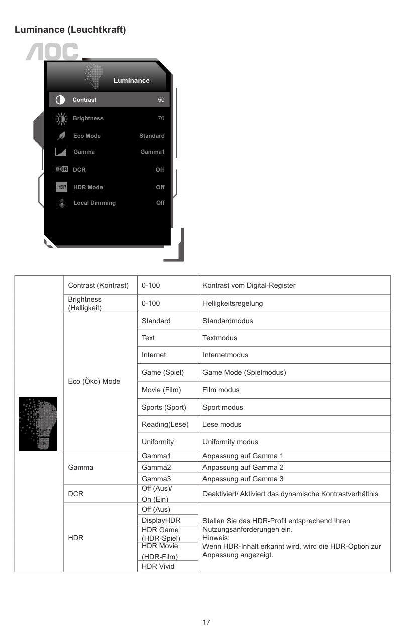

Hast Du auch zusätzlich HDR im Menü des Monitors aktiviert?
Yes, mit HDR Mode an und auch mit Local Dimming. Ich habe soweit alles erdenkliche versucht.
Eine Überlegung war noch, ob der Game Mode oder die verschiedenen Bildmodi wie Ökö eine Rolle spielen. Das wäre aber sinnlos. Viele OS Einstellungen werden ja durch HDR ausgegraut.

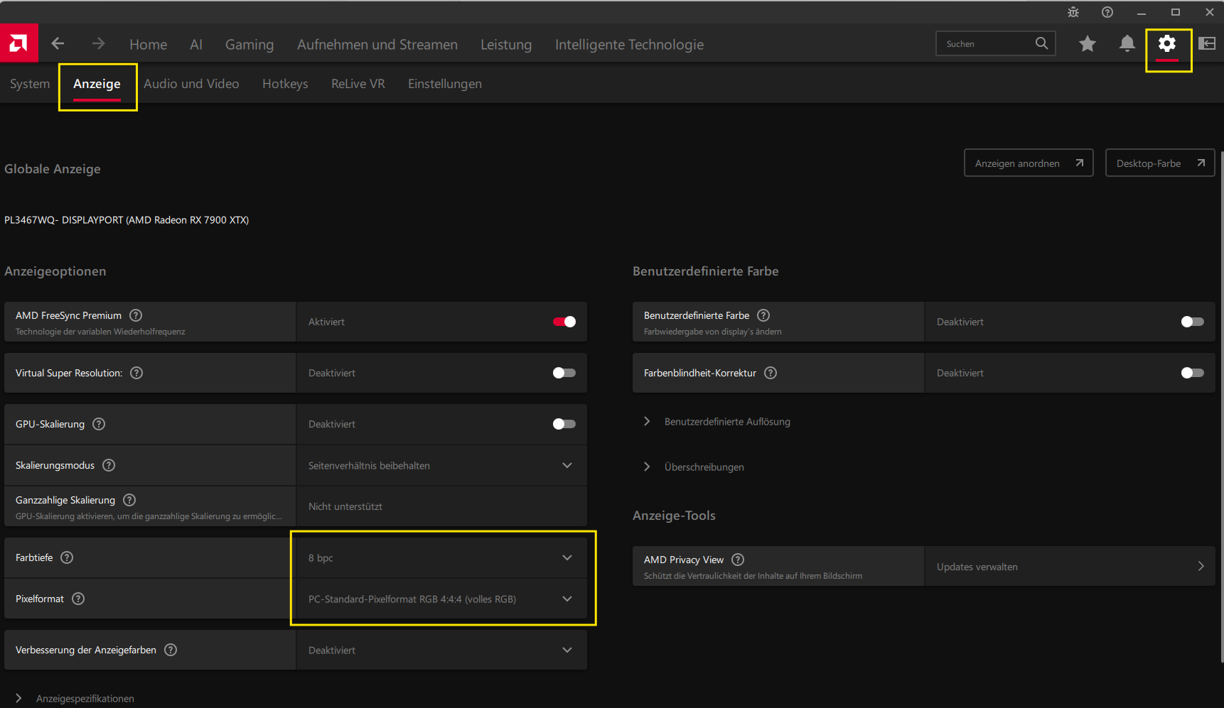

Welche Farbtiefe ist in der Adrenalin-Software eingestellt?
Diese sollte, glaube ich, auf 8bit Farbtiefe eingestellt sein.

Bei mir liegen 10Bit an. Ich habe das so verstanden, dass 10Bit sowieso dann anlegen, wenn HDR aktiviert wird. Macht das einen Unterschied?
Das Pixelformat ist auf Full RGB
Welche Spiele sind denn gemeint? Mitunter sind die HDR-Implementierungen auch einfach schlecht. Hast du irgendetwas, bei dem man erstmal ausschließen kann, dass das Problem nicht beim Spiel selber liegt? Resident Evil 4, Alan Wake 2, Doom Eternal, Stalker 2, God of War, Shadow of the Tomb Raider, Horizon Forbidden West,...
Der hat 8bit+FRC, d.h. die 10bit werden emuliert. Du kannst es also auf 10bit stellen.

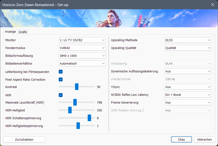

CP2077 hat einen guten HDR-Modus. Die beiden Horizon Teile (Remastered) haben einen exzellenten HDR Modus, den man sehr gut einstellen kann. Gerade die Horizon Teile sind vorbildlich, weil man dort auch die Schattenwerte einstellen kann und somit die Nacht ein absolutes "Highlight" (im Sinne von schön dunkel :>) wird. So hab ich das eingestellt:
Wichtig ist, dass du dich nicht wunderst, warum der Desktop so blass wirkt. Das ist normal und hängt damit zusammen, dass der Desktop immer in SDR dargestellt wird.

Wenn du 10 bpc und PC-Standard-Pixelformat RGB 4:4:4 (vollen RGB) in der AMD Software eingestellt hast und das so bleibt, im Windows auch HDR und 10bit brav angezeigt wird, keine Ahnung was das noch sein könnte, sorry.
