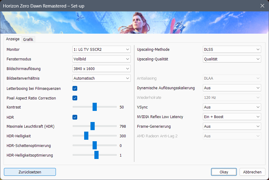

Ok, interessant. Mit Gloam aktiv hat sich in den Horizon Teilen im Grunde der Schattenwert verändert. Der muss nicht mehr auf +8 stehen, damits in der Nacht auch dunkel ist, sondern ist jetzt normal bei 0. Joar nice.

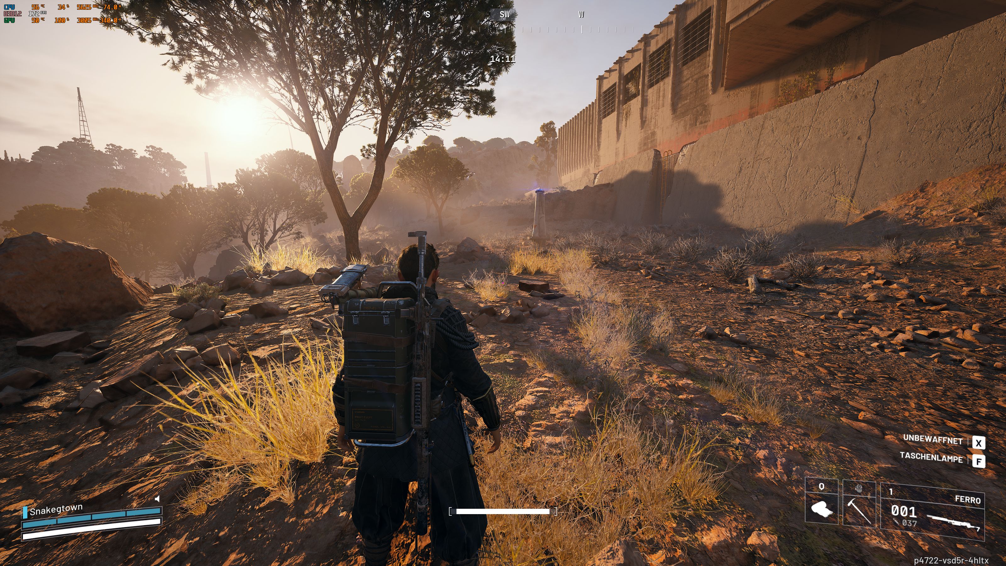

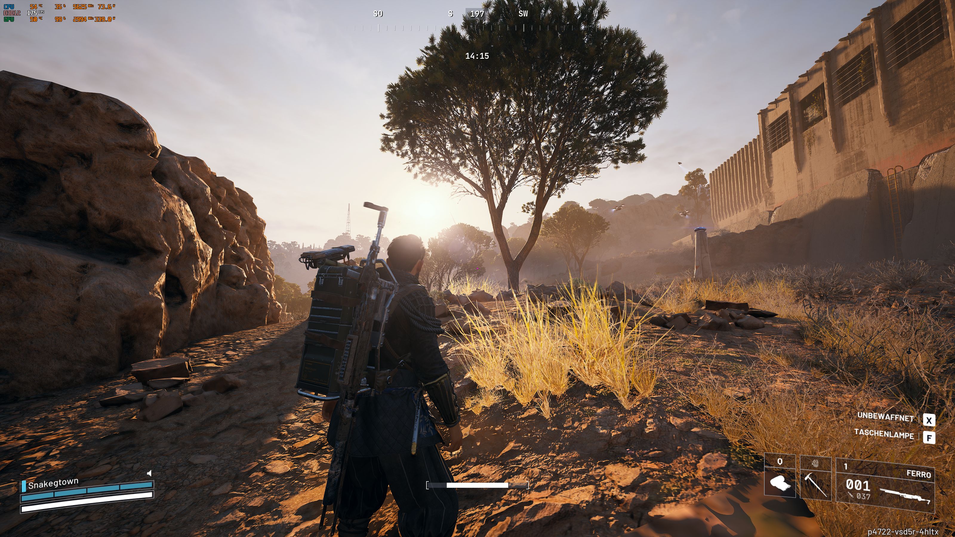

Ich habe mich im FAQ eingelesen. Die App macht wohl die ganze Mathematik hinter dem HDR, zieht die Graphen, gibt das richtige Signal heraus, kommunuziert zwischen den Schnittstellen und entfernt sämtliche Fehler. Ich denke daher musst du auch nicht mehr separat die Parameter großartig verschieben, da Glaom das bereits übernimmt. CB2077 sah fantastisch aus, ich musste nur die Helligkeit minimal anpassen. Anbei im Anhang ARC Raiders, was ja nur in SDR läuft und keine Ingame Helligkeitseinstellung anbietet, schau mal was Gloam aus dem Game herausholt...

Yes! Die App ist geisteskrank gut. Vll übernimmt ja ein User den Kontakt zu einem Moderator, der sich das anguckt und dann ein Artikel verfasst, damit CB auch davon profitieren kann. Ich bin mir sicher, dass wir mit unserem Windows-Monitor-HDR Problem sicherlich nicht alleine sind.
