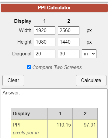

Wenn ich deine Frage richtig verstehe, suchst du die PPI (Pixel per Inch) als Größe.
faluta schrieb:
Also Beispielsweise 20 zoll HD und 30 Zoll mit 1440p: Wären hier die Darstellungen gleich groß?
https://www.calculatorsoup.com/calculators/technology/ppi-calculator.php

Ehrlich gesagt, bin ich mir nicht sicher ob ich die PPI suche, ein visueller Vergleich mit unterschiedlichen Displaygrößen und deren Darstellung ist was ich schon seit langem vergeblich suche
Angenommen, du bildest ein Foto auf zwei verschiedenen Monitoren, welche eine verschiedene Auflösung und Größe besitzen, jeweils pixelgenau ab. Dann sind beide Fotodarstellungen genau dann gleich groß abgebildet, falls (!) beide Monitor die gleiche PPI besitzen.
Doch genau das suchst du!

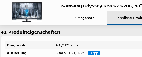

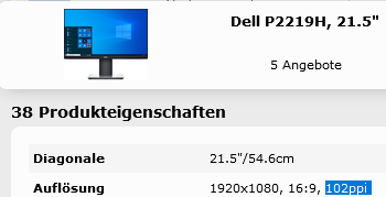

Ein 21,5" monitor mit 1920x1080 hat eine PPI von 102, d.h. willst du auf z.b. einem 3840x2160 auflösenden display eine identische schriftgröße ausgegeben wird, bräuchtest du einen 43" 4k!
Da die PPI identisch sind.
https://geizhals.de/?cmp=2901643&cmp=1849381&active=1
22"
43"
Das bedeutet unterm strich, wenn der unterstrich z.b. _ auf dem 21,5" 5mm lang ist, ist er auch 5mm auf dem 43" monitor lang. (vorausgesetzt, gleiche schriftart & größe und GANZ WICHTIG: 100% skalierung, nicht wie gern automatische auf 150% oder gar 200% wie windows das bei größeren auflösungen macht)
