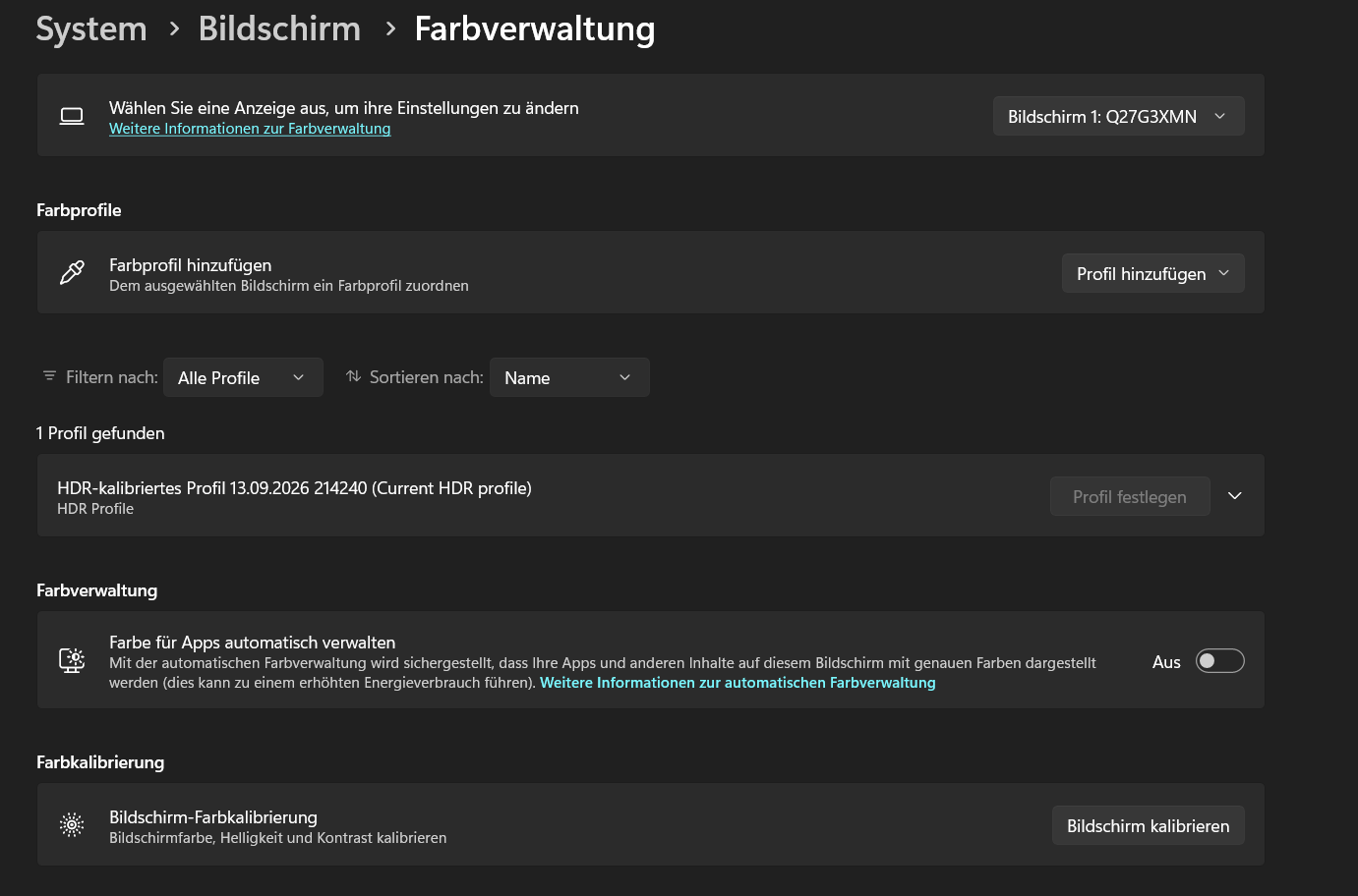

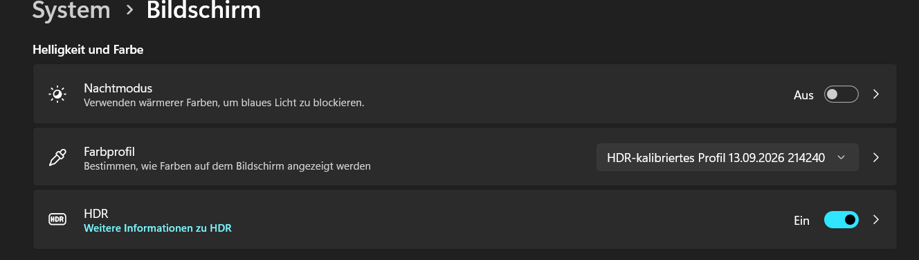

Du hast ja die HDR Kalibrierung erwähnt? Unter System -> Bildschirm -> Farbprofil wird dein eigenes Profil geladen
Genau. Über HDR Calibration Tool wird mein eigenes Farbprofil geladen - welcher auch das Bild verbessert, aber die Fehler nicht korrigieren kann

Die ersten beiden Bilder von links mit HDR, 8bit sowie 10bit wahlweise, Farbprofil über HDR Calibration Tool, Windows HDR ist an und auf 100, HDR Mode ist an über das Monitor OS.
Die Bilder ab 3: Alle in SDR
Wenn ich das Farbprofil über das HDR Calibration Tool gar nicht nutze, wird das Bild rötlich-braun und überschärft in HDR. Man könnte meinen, ab Bild 3 wäre HDR? Tatsächlich nicht. Das ist SDR. Es sieht toll aus, aber durch HDR könnte es noch besser aussehen. Szene aus COD MW 2019

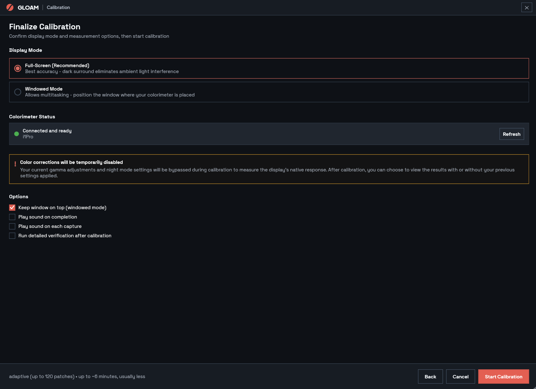

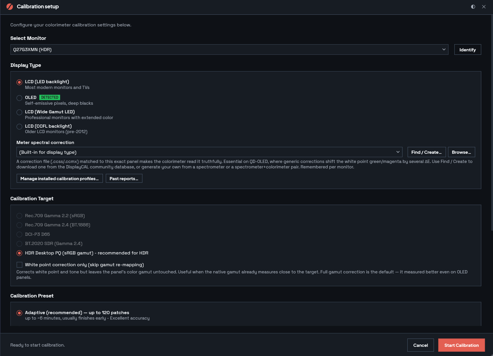

Probleme:
-Leider findet das Tool nur Spiele über Steam, daher konnte ich bisher nur Stalker 2 testen. CB2077 ist gleich dran

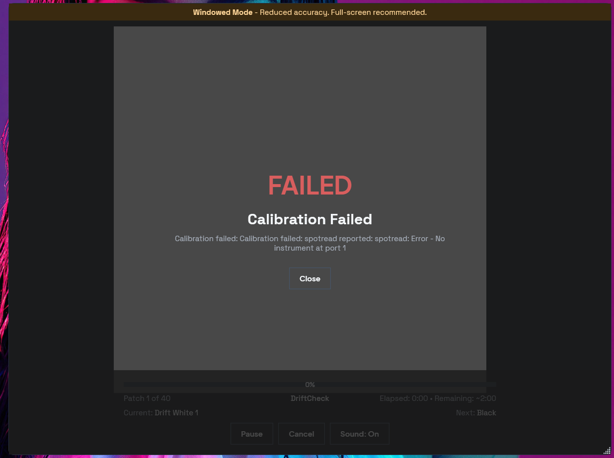

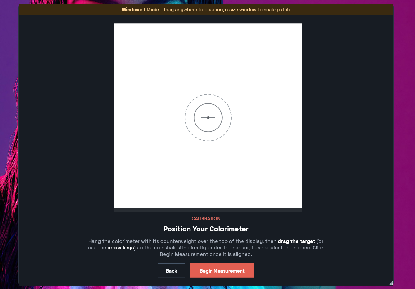

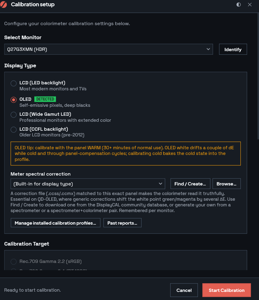

-Der Calibration Tool von Goam schlägt fehl. Ich weiß nicht wieso? Hier vermute ich, dass ich nochmal das letzte bisschen herausholen könnte.
-Eigen erstellte Farbprofile müssen deaktiviert oder entfernt werden, andernfalls funktioniert das Tool gar nicht

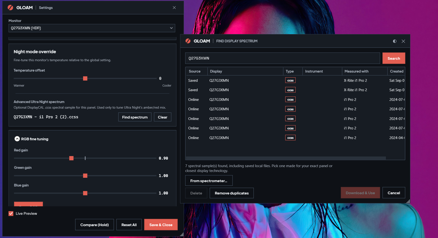

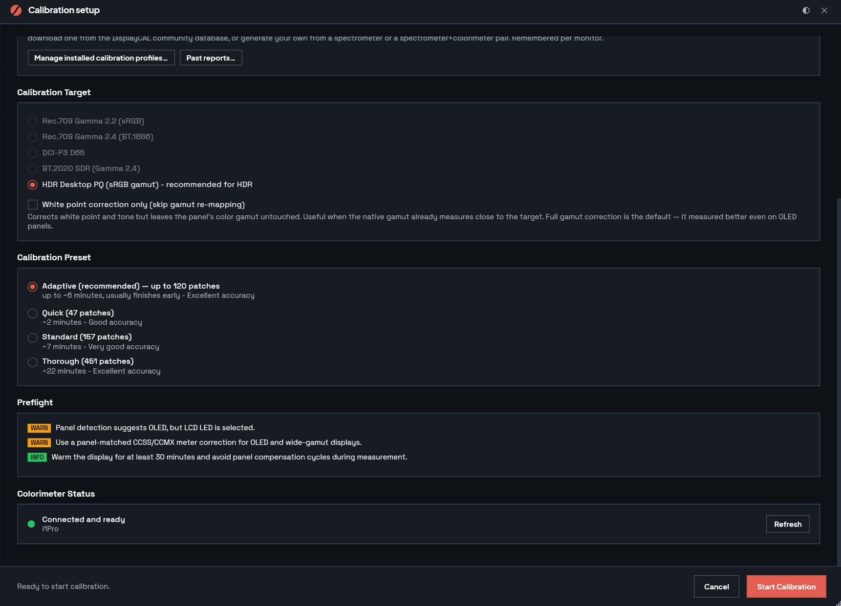

-Das Tool findet Online irgendwelche Profile zu meinem Monitor, siehe Anhang, aber 3 davon haben jetzt rein subjektiv nichts verändert - daher sehe ich schon: viel tüfteln ...
-Mein Monitor wird erkannt, soweit so gut. Allerdings muss ich die Farbwärme rausnehmen, ideal sind 7400K statt 6500K. Einiges ist möglich, aber das Calibration Tool will nicht.
-Ich habe Bilder erstellt, allerdings werden die in SDR abgespeichert, andernfalls hätte ich euch das hier gezeigt wie grandios das aussieht
Anbei mit der Fehlermeldung

Gloam ist Gold wert. Ich habe die portable Version heruntergeladen und gestartet. Ohne irgendwelche Einstellungen ändern zu müssen sieht das Bild in HDR direkt perfekt aus, sogar die Windows-Oberfläche sieht nun gut aus, wenn HDR aktiv ist.
Mein AOC schaltet automatisch selbst auf HDR um
Ich beneide dich.
Was hast du konkret und wie gemacht?
Ich deinstalliere die App und hole mir das als potable.
Ich habe nur die EXE gestartet, dann wurde wohl die Windows-Farbkalibrierung zurückgesetzt, jedenfalls war der leichte Rotstich in SDR wieder da. Dann habe ich HDR in Windows aktiviert und es sah alles perfekt aus. Rechtsklick auf das Tray-Icon bietet dann einige Einstellungsmöglichkeiten, aber notwendig war das nicht.

Die App macht wirklich alles! In SDR und HDR bereits perfekt voreingestellt. Über den Grafiktreiber und Ingame Anzeigeeinstellungen kann man dann nach belieben anpassen, aber nicht zwigend notwendig. Nice!
Habs auch mal getestet. Mit meinem 42" LG C5 hat das Tool die Gamma auf 2.4 gestellt und damit sieht der Windows Desktop im HDR Mode tatsächlich jetzt wie im SDR Mode aus.
Dann natürlich direkt Diablo 4 getestet. Und was soll ich sagen. Es sieht endlich korrekt in HDR aus! Kein Grauschleier mehr. Der Witz ist, das Tool muss nichtmal ständig im Hintergrund laufen. Würde reichen, wenns beim Hochfahren einmal korrekt einstellt, dann könnte mans beenden und dann bleibt das bis zum Reboot.
Dann nochmal den Game Mode von Gloam mit D4 getestet. Die Einstellungen dort scheinen da aber keinerlei Auswirkungen aufs Spiel zu haben. Ich vermute mal, weil D4 keinen exkl. Vollbildmodus unterstützt und wahrscheinlich irgendwas vom Windows Desktop mit übernimmt. Das würde auch erklären, warum D4 direkt korrekt in HDR aussieht, sobald auch der Desktop korrekt aussah.
