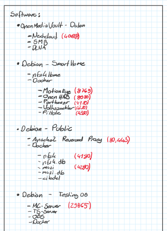

Und die Software wird so aussehen(Hypervisor: Proxmox)(Rot sind Ports :) )
wieso 3 HDDs? Pro HDD verbrauchst du ca 7W mehr. Kauf dir lieber 2 Stück und nutze eine als Backup. Die Backup Platte schmeißt du nur an, wenn du ein backup machst. RAID macht nur Sinn für Hochverfügbarkeit die du vermute ich nicht benötigen wirst.
Sobald du einen Server auch als NAS betreiben möchtest würde ich auf ein normales ATX oder SFX Netzteil setzen. 128GB SSD finde ich zu wenig für 4 VMs + deren Applikationen die auch auf der SSD liegen sollten.

Ich hab auch einen Homeserver mit ähnlicher Software (nextcloud, OpenHAB, GitLAB, ElasticSearch, Tomcat/Apache für einige eigene Webprojekt, VM (virtualbox mit php virtualbox als WebGUI) mit Linux damit ich von aussen per VPN drauf arbeiten kann, VPN Server, motioneye mit 4 Überwachungskameras - ich baue mir immer stündlich eine Zeitrafferübersicht der letzten Stunde ).
Ich hab mit einen Asrock Deskmini 310, einen Intel i5-8400, 32GB RAM, 256GB nvme SSD und 2 x 2TB HDDs drinnen. Der Server rennt 24/7 und ist supertoll.
Vorher hatte ich einen i7-6700 im Deskmini 110, war auch super, hab ich alelrdings meinem Sohn als Desktop gegeben.
Ich würde bei so vielen Projekten die drauf Laufen keine zu schwache CPU und zu wenig RAM nehmen.
Hab auch gerade gesehen das du Montioneye laufen lassen willst. Nimm in jedem Fall eine ordentliche CPU i5 oder i7 mit 6 Kernen. Sonst kannst das gleich knicken. Und ordentlich RAM - 32Gb sind nie fehl am Platz.
Installeirst du die meisten Sachen über docker ? Ist halt wegen der Upgrades und dem Setup (Abschottung und Resourcenmanagement) schon komfortabel?
Bis zu meinem Geburtstag benutze ich gerade meinen alten PC als Server. Ich werde mir die Konfiguration nochmal durch den Kopf gehen lassen. Im Moment bin ich mir aber unschlüssig über die Software Konfiguration.
Entweder ich nehme einen Hypervisor und lasse darauf Web, Local und Daten VM laufen oder installiere FreeNAS auf dem Host und starte von dort sie Web, local VM. Das hat den Vorteil, dass ich SMART werte, über FreeNAS auslesen kann. Motioneye wird dann auf der localVM laufen und zwei 480p ESP32-CAM Module betreuen.

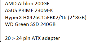

Ich habe noch mal ein bissel umgeguckt. Mein aktueller Übergangsserver hat eine 4 × 3,5 GHz APU eingebaut. (https://www.mindfactory.de/product_...s-A10-7800-4x-3-50GHz-So-FM2--BOX_970977.html). In Proxmox habe ich damit eine Auslastung von 15 %. Dagegen hat mein RAM (8 GB) eine Auslastung von 75 %. Das ist meine Konfiguration:
Noch eine Frage: kann man das Board auch mit einem 20PIN ATX Stecker betreiben? Die PicoUSV hat nämlich nur einen 20pin Stecker oder sollte ich mir so einen Adapter kaufen??
Vielen dank für eure bisherige Hilfe.
