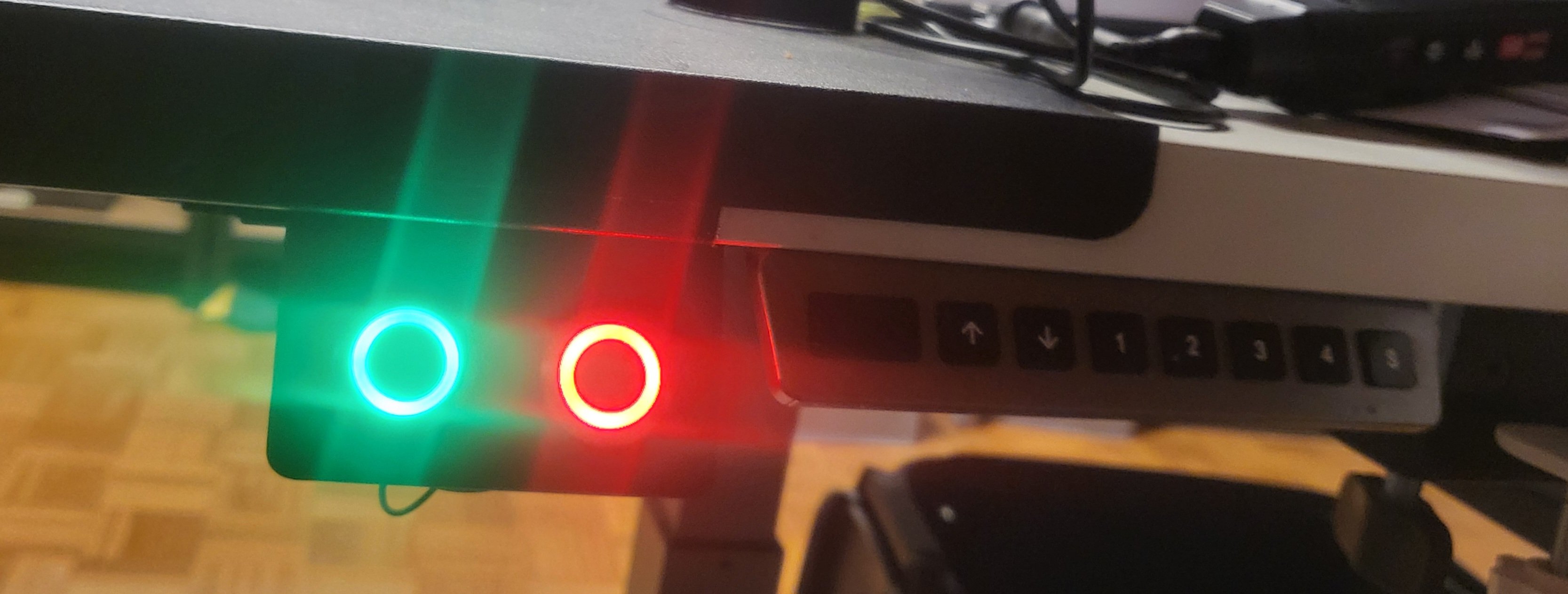

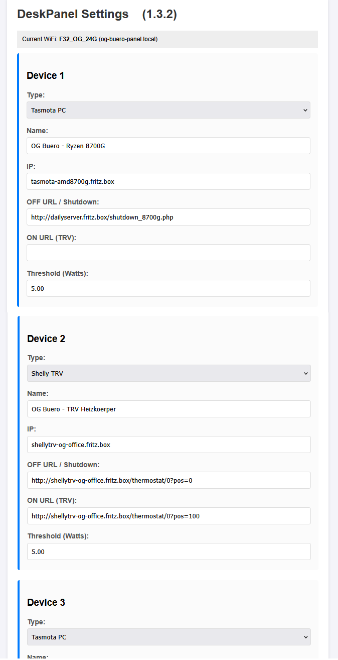

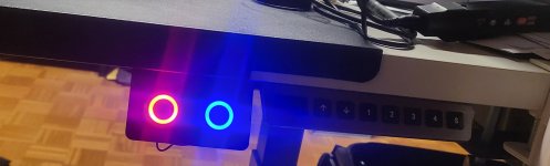

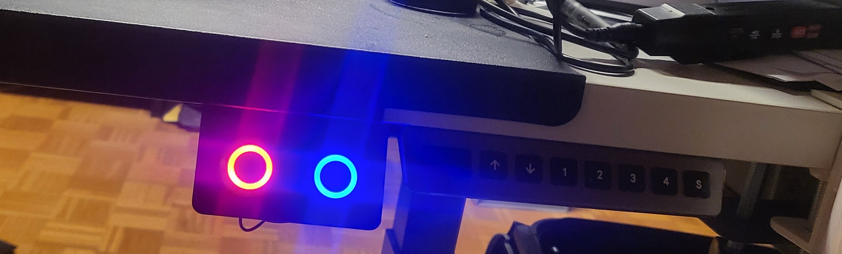

Hmm meine Backup+ / Redundanz besteht eher aus unabhängigen lokalen ESP32 Systemen parallel.
HA wird natürlich auch automatisch mehrfach auf unabhängige Systeme gesichert sobald die Server angehen.
Aber instant Redundanz funktioniert z.b. per Sensor Direktzugriff über kleine Panels auf Schalter / Steckdosen / Heizung / Garagentore / Rollläden mach ich mal auch noch Dadurch dass alles die gleichen Sensoren nutzen synchronisiert sich das auch von alleine
Das zumindest für uns im Haus bequem und Backup zugleich und wird auch an manchen Stellen "ständig" genutzt. Selbst wenn HA - oder dier Infrastruktur um den HA Server herum - komplett ausfällt und nicht gleich gefixt werden kann hat man Basisfunktionen - und das finde ich am Wichtigsten.

ich habe hier ein handy liegen, dass bookmarks auf alle Shelly / Tasmota und ESPs hat um nackt darauf zuzugreifen.
Dazu je soweit es geht noch kleine Apps die die geraete automatisch finden
Ich nutze dafür so Multicolor Buttons die gibt es ja günstig auf ali sogar mit rgb Dann kann man sich auch den Status anzeigen lassen z.b. hier Blau = heizung aus rot = an
Raum Temperaturregelung erfolgt bei uns jetzt über die Heizungsanlage da war mein Heizungsbauer eher semi begeistert :stock: als ich so nebenbei sagte ich regel das über das Thermostat / Gradtemp :D :D seither nutze ich einfach Ventilstellung + Raumzieltemp pro Heizkreis - weil die Heizung selber ganz viel sonst permanent nachregelt wegen ihrer eigenen Sensorik.
ESP32 c++ Platform.IO Sachen lass ich inzwischen meist zu 90% AI machen einfach weil die ausreichend gut darin ist. Das coole ist halt die AI ist so gut inzwischen, dass ich sag so implementier mal Gerät XY mit den Statusfarben => ich kann über die Weboberfläche den Buttons dann eine Funktion zuweisen. Ohne dass ich in Datenblättern für API etc kramen muss.
Aber finde ein "Backup" von HA ist halt für mich vor allem Redundanz und der Weiterbetrieb - und Buttons sind einfach super bequem.
