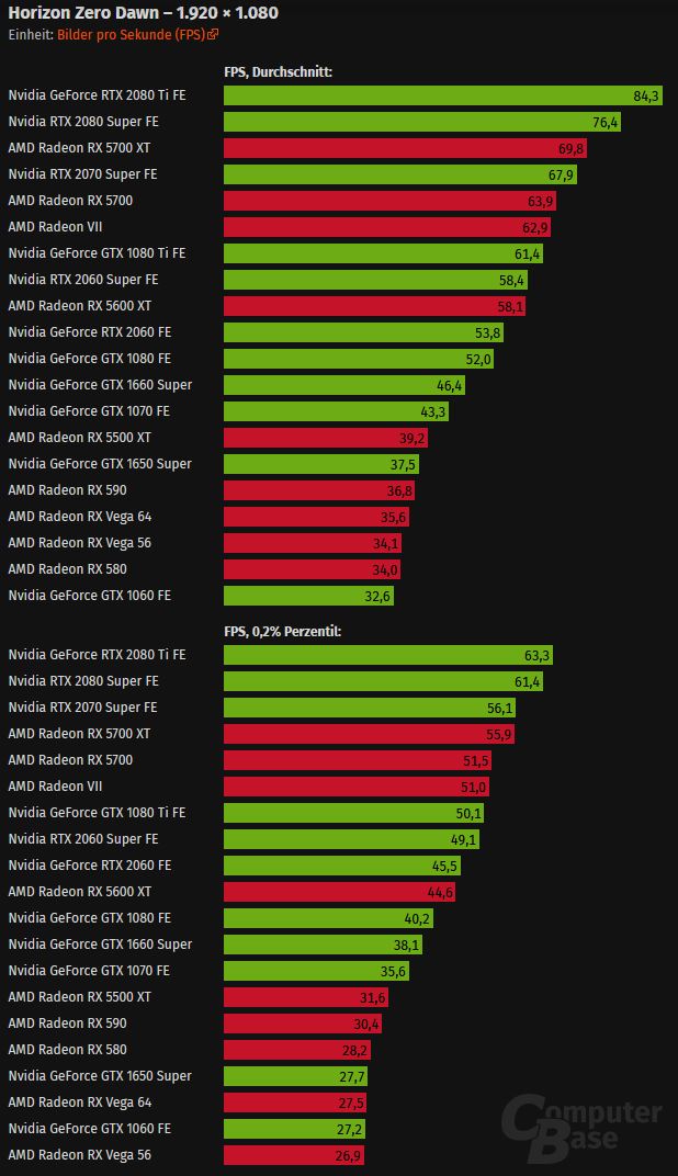

Im Falle deiner 1060 bin ich mir sehr sicher in ihr dein Hauptproblem erkannt zu haben (siehe diverse Tests auf renommierten Seiten, unter Anderem auch hier auf CB).
Dennoch kannst du durch Überwachung und Auswertung der Betriebsparameter selber sehr einfach herausfinden was dich an welcher Stelle limitiert.

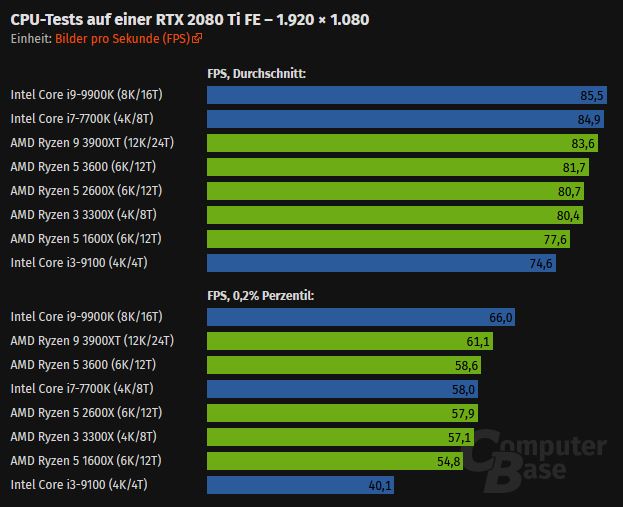

Wenn ich mich ganz irre, ist der i-7700 etwas unter dem 3300x, nicht? Dann wäre die GPU das Problem.
Reaktionen: Akitoyo
