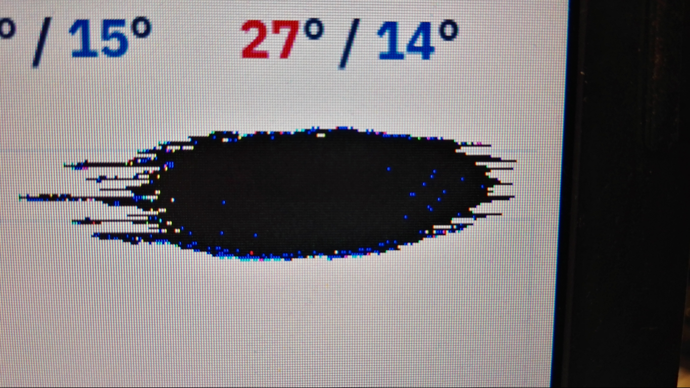

horizontaler schwarzer Streifen auf Laptop Display
Zum Vergleich, hier im Anhang ein flächiger Schaden (Höhe ca. 14 Millimeter) gerade noch ca. 6 Millimeter vom rechten Displayrand entfernt. [Ergänzung: Auf dem Display ist der Schaden nicht fühlbar; die Oberfläche ist absolut in Ordnung]
Carlson schrieb:
Würde man da auch das Display austauschen?
Ja, der Schaden liegt wohl auch hier im Displaymodul.
Falls du sehen magst wie es im Displaymodul aussieht:
Whats Inside LCD - How to disassemble laptop screen - YouTube​

Carlson schrieb:
Solange es bei diesem Fehler bleibt und der sich nicht vergrößert, würde ich wahrscheinlich eine Reparatur nicht machen lassen.
Wie gesagt:
Tenferenzu schrieb:
Das einzige was da noch hilft ist das Gerät immer offen zu lassen und den Display nicht mehr zu berühren da es ansonsten mit der Zeit noch viel schlimmer werden kann. Also aufklappen, nutzen, nie wieder zuklappen oder von seinem Standplatz bewegen bis es irgendwann ganz den Geist aufgibt.
Normalerweise wird's dann auch nicht schlimmer aber du musst das halt durchziehen. Mein Laptop hat sich damals dann im 4. Jahr komplett verabschiedet nachdem das Panel schon viel mehr Schwarze Flecken im linken oberen Bereich hatte.

coasterblog schrieb:
Display oder dessen Kabel defekt; Grafikeinheit/VRAM defekt. Nach deiner Beschreibung eher Nr 1
Wenn nur das Kabel vom Display defekt ist, muss dann auch die ganze Displayeinheit ausgetauscht werden?
Gruß
vw
Das muss man individuell prüfen.
Oft dürfte das separat sein. Aber dann kommen die berühmten Ausnahmen.
Reaktionen: Carlson
Falls wir uns einig sind, dass der Schaden im Bild aus Beitrag 21 eine mechanische Ursache hat, kann dann das Schadenbild des TE aus Beitrag 11 überhaupt noch auf ausschließlich Kabelschaden zurückzuführen sein? Ausschließen mag ich nichts, aber irgendwie sind mir die Parallelen der Schäden sehr verdächtig.
Reaktionen: Carlson
redjack1000 schrieb:
Das zerlegen des Gehäuse ist nicht notwendig. Es wird nur der Displayrahmen entfernt.......
Hmm, na ja, ich hätte das Displaykabel mit gewechselt.
Die brechen immer gerne im Gelenk durch.
Reaktionen: Espero und Carlson
Das spricht natürlich gegen den Fehler im Kabel.

Nebenbei:
Ein mechnischer Schaden scheint recht plausibel: Gehäuse und Deckel sind laut Notebookcheck etwas fragil:
Test HP 350 G2 L8B05ES Notebook - Notebookcheck.com Tests​
